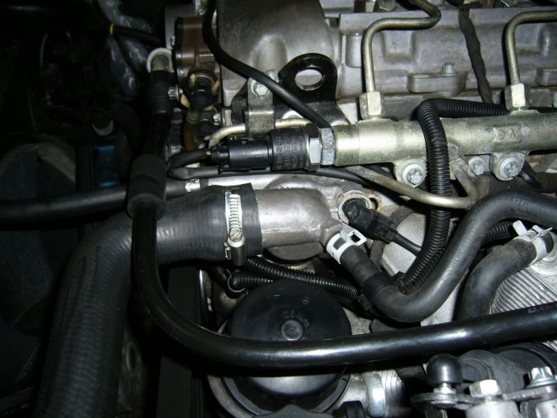

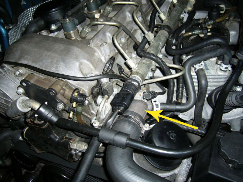

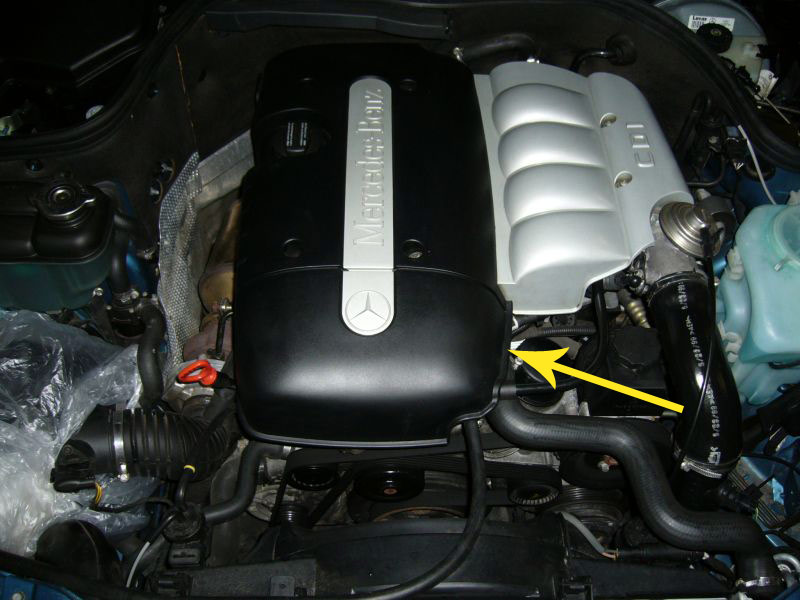

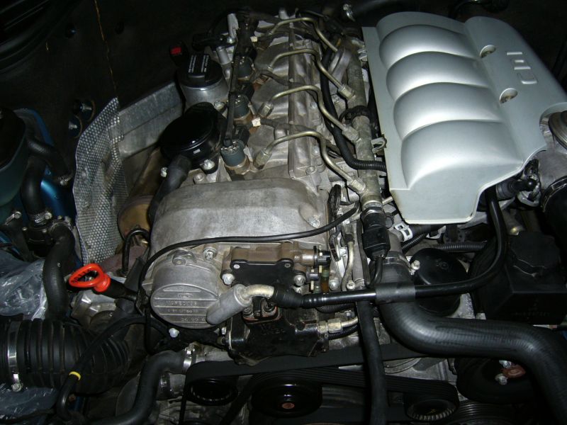

Мотор. Термостат указан стрелкой. Что бы до него добраться необходимо снять декоративные панцыри. Верхний патрубок радиатора как раз идет на термостат Сняли пластикову крышку с двигателя Оголился термостат Что бы его заменить необходимо слить антифриз.

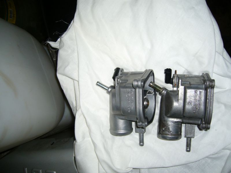

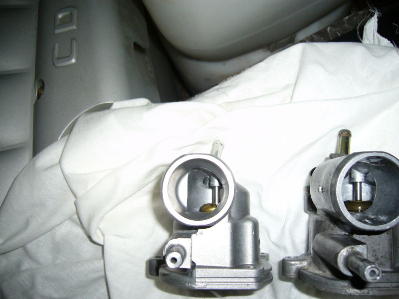

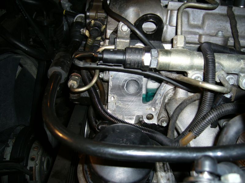

Для этого снимаем нижнюю пластиковую защиту двигателя(у кого она есть ) 4 самореза под голову на 8. Одеваем трубку на сливное отверстие радиатора. Трубку в 5л бутылку, откручиваем сливную пробку и сливаем антрифриз из радиатора и верхнего патрубка. Я сливал 5л, но возможно достаточно и меньше. Отсоединяем все трубки и фишку с датчика, откручиваем 3 болта крепления термостата. С нижним придется помучаться если у вас нет гибкого удлиннителя. Поэтому набор инструментов лучше иметь побогаче. Открутив винты, аккуратно поддеваем термостат и отсоединяем от головы. Термостат снят. Куплен новый, оригинальный, дабы не лохматить бабушку. Старый термостат в моем случае оказался 99 года, то есть с момента выпуска авто не менялся. 10 лет хороший срок. На последней фото видно как затычка на старом почему то сидит выше чем в новом. Возможно это и есть причина того что он открывался раньше чем нужно. Собираем в обратном порядке. Смотрим что бы прокладка сидела как нужно.
Момент затяжки болтов термостат-голова 9Nm Подключаем все патрубки и разъемы. Заливаем обратно антифриз. В моем случае он был чистым и менять его я не стал. Допуск по антифризу 325.0 цвет синий. Заводим, греемся(не на холостых, а на ходу), осматриваем что бы все зажато было как следует и радуемся результату.
