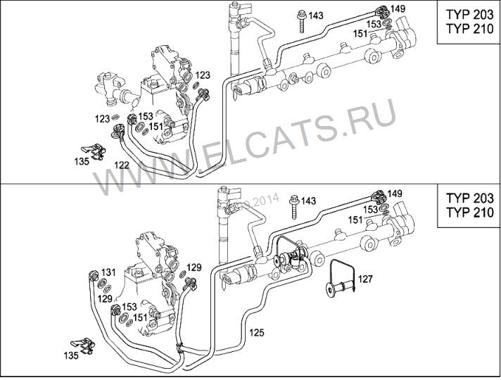

1) чтож это за фигня-то такая? деталь под номером 127 и то, куда она вставляется. проблема в следующем. потекла. стояла пластиковая белая пломба что ли, расковыряли, достали этот белый гриб. там колечки. на экзисте я их не нашёл, заказал просто деталь под номером 127, думал будет с пломбой, но нифига. пришла именно как на картинке со шнурком этим. вставили - вроде как не текло, но она не держится там, день поездили - вылетела и всё в солярке под капотом. чё делать-то?)

Это какой-то клапан для измерения давления в топливной, если не ошибаюсь. По-сути он не нужен, лично я не слышал чтобы через него кто-то что-то измерял у нас. Его можно просто заглушить, или курить клапан целиком, вроде номер такой - A 611 078 03 49. Если я ошибаюсь, то знающие люди меня поправят - Гена не даст чушь писатьandreyka 210 писал(а): далее по 210.
