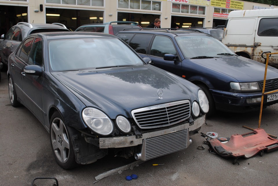

М.В. Е280 CDI 3,2/177hp 2004г.
Куплена два года назад.

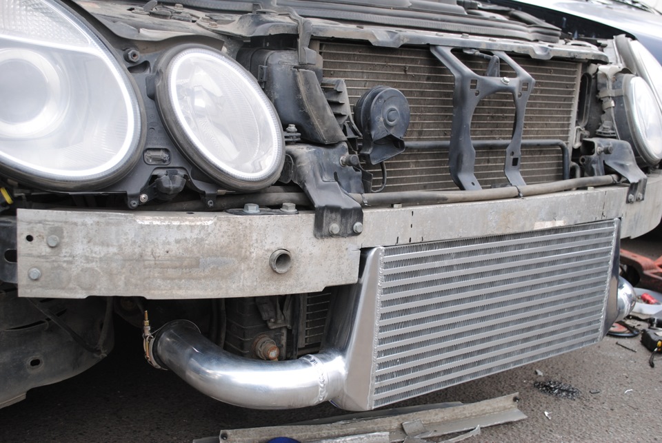

По машине есть некоторые доработки: апгрейд турбины холодной части, увеличенный кулер, фильтр нулевик,убраны и отключены заслонки, отключен EGR, отключен и вырезан сажевый, отключен и вырезан катализатор,установлен даунпайп 3"
Залита прошивка, давка 1,96bar, сейчас в разработке новая прошивка

Сообщение Gonza » 05.03.2015 11:44
spoonch писал(а):да,моторы одинаковые ОМ 648 961 R6 такой же на 320CDI только мой дефарсированный и задушен в угоду экологии,наличием сажевого фильтра
Задушен он у тебя не в угоду экологии (на 3.2 тоже сажевый стоят), а задушен в угоду уплачиваемых налогов в немеччине.
И истчо, что-то мне подсказывает, что наддув 1.96 - это многова-то :)
Хотя ... а на каких оборотах измеряли?

Сообщение spoonch » 05.03.2015 16:57
1,35 это на стоковой прошивке
1,55 на второй прошивке
1,96 сейчас , настроено в прошивке, выше в описании, переделана турбина(холодная часть,крыльчатка)

Сообщение Gonza » 05.03.2015 17:20
spoonch писал(а):
Gonza писал(а): Хотя ... а на каких оборотах измеряли?
Дружище!
Ты меня слышишь?
Gonza писал(а): ... а на каких оборотах измеряли?
Давление наддува меняется от количества оборотов!!!
