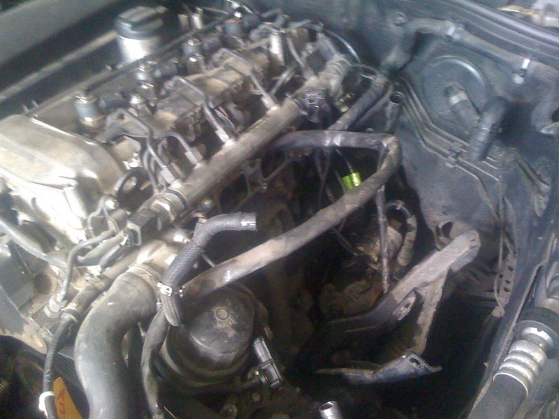

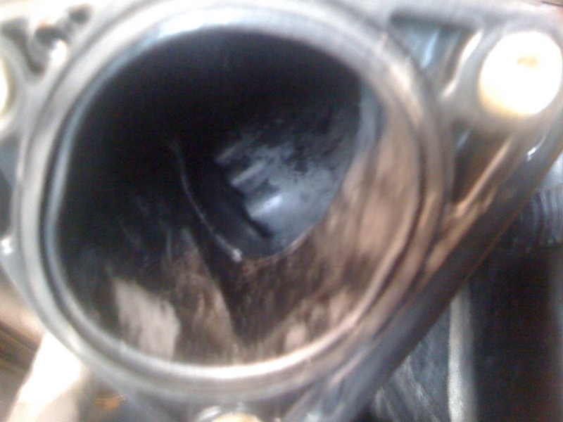

После снятия впускного коллектора выяснилось, что отсутствует заслонка 4-го цилиндра (В коллекторе получилась дырка "на улицу") и не возвращается в исходное положение привод заслонок. Т.к. покупать коллектор не очень хотелось, донорских заслонок я не нашёл, а машина была срочно нужна, было принято решение выдрать их совсем
Получившиеся отверстия заглушил выточенными из копролона втулками, для пущей надёжности посаженными на хороший клей.
Скинуть крышку с моторчика мне не удалось, поэтому было просверлено маленькое отверстие, через которое я залил немного растворителя, разработал, продул и залепил герметиком.
После недели тестирования полёт нормальный. Пропал неприятный свист (грешил на ремень), дым, работать как-то мягче стала, снизился расход, перестало закидывать в аварийку.
Из минусов: на низах чуть хуже тянуть стал, но это почти не заметно.
Теперь можете пинать меня ногами за изменение конструкции
