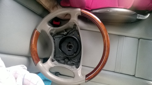

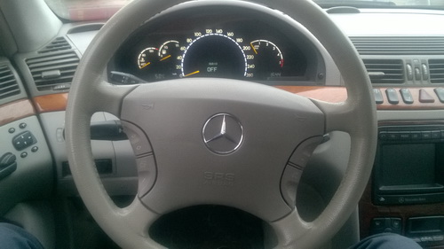

1. Старый руль
2. Старый руль с деревом

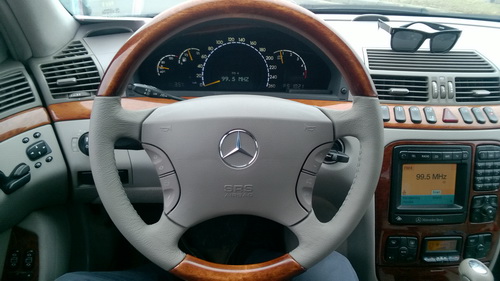

3. Руль с деревом и новой кожей

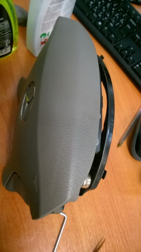

4. Чистка подушки
