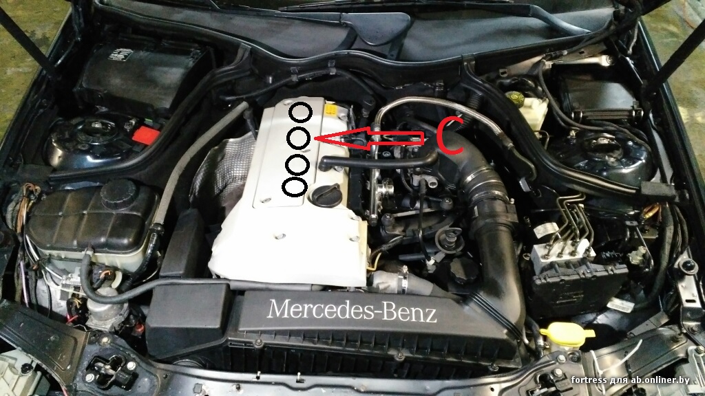

Обнаружилась такая беда. Решил заменить свечи, т.к. старые уже по внешнему виду стало пробивать. Как обычно, по привычке, выбор остановил на Бош Супер Плюс.И вот через день машину начало дергать и кидать, ДВС троил. Причем, не сразу, а на хорошем прогреве. Подключив к диагностическому ТО Delphi, обнаружился "пропуск зажигания в цилиндре C". Как понять какой это цилиндр? Двигатель 111.951
Поменял затем свечу в этом цилиндре (см.фото)
но проблема осталась. Возможно, я неправильно понял где именно имеется ввиду цилиндр "C" ? Я так понял, это 3-й...
Визуально все новые свечи были в идеальном состоянии, зазор как полагается. Неужели, замена свечей могла спровоцировать смерть одной из катушек?

Ребята, менял катушки местами, менял свечи на старые. Все равно ошибка P201C. Что это может быть? Не охота покупать сразу 4 катушки и проверять какая из них умерла.

ЕСЛИ ПРОБИВАЕТ БОЛЬШЕ 1 ЦИЛИНДРА - ОШИБКИ ПОДКИДЫВАНИЕМ НЕ НАЙТИ

А как найти в чем причина данной ошибки и троения на горячую?
Re: Затроил 111.951 после замены свечей
Сообщение Gonza » 10.12.2015 10:27
BAZOOKA писал(а):А как найти в чем причина данной ошибки и троения на горячую?
Диагностикой!

Я делал диагностику уже на двух оборудованиях!
Сообщение Gonza » 10.12.2015 18:37
BAZOOKA писал(а):Я делал диагностику уже на двух оборудованиях!
А где результат?
Что нарыли кроме как номер ошибки с номером "НИ О ЧЕМ "?

На СЦ у Gonza действительно были обнаружены пропуски зажигания и ошибки по цилиндрам. В хаотичном порядке.
Чем окончилась эпопея - Сдох бензонасос! Или "попробуем заменить"
