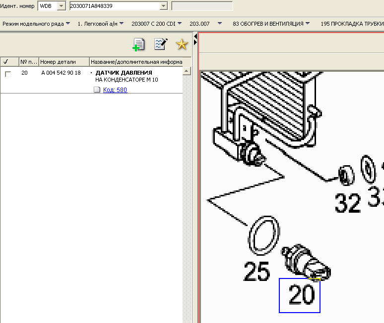

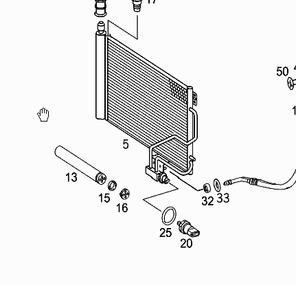

Re: W203 радиатор кондиционера (конденсор)
Один датчик давления, второй датчик температуры
http://www.elcats.ru/mercedes/Parts.asp ... B8%D0%B7+3
Вот страничка экзиста. Датчик под номером 20. На него и нужна фишка.
- Сообщения: 2892
- Поблагодарили: 46 раз
Вот кстати гуру/знающие, объясните как такое может быть...BoolDozer писал(а):Один датчик давления, второй датчик температуры![]()
1) Беру свой вин, смотрю в EPC указанный датчик. Вижу, что на датчик указано две позиции - датчик давления и датчик температуры.
2) Беру ВИН, приведенный в данной теме, смотрю опять тот же датчик, вижу одну позицию - датчик давления.
Как понять? Один там вроде датчик, неделю назад его в руках крутил. У меня совмещены?
