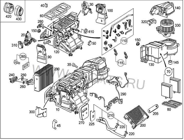

в моем 203.045 под ногами, если верить картинке (поз.70 - угольный салонный фильтр, стоит в коробе поз.130):
однако в районе АКБ (точнее, сразу над ней) тоже есть, но для нашей темы он практически не используется. можно из пульверизатора в тот воздуховод побрызгать разве что для профилактики...

ответил и задумался :du_ma_et: ...загуглил и по ВИН у меня один, видимо, фильтр, который над АКБ.
пробивается опция по WIN, если 580 - то один фильтр, если 581 - то два.
видимо, через дренажные трубки к испарителю лезть придется :du_ma_et:

далее мне пришла мысль снять электромотор (поз.330 на ранее размещенной картинке). снимается он тоже просто - вывернуть 5 винтов снизу. но этим путем не пошел, потому как тогда и вентилятор не включишь, и корячиться под бардачком не охота. но опять же пеной по этому методу можно. эффект будет, уверен, лучше, чем через дренаж, потому как сняв электромотор получается прямой доступ к испарителю (наверное, прямой, судя по видео, потому как я не снимал :du_ma_et: ).
