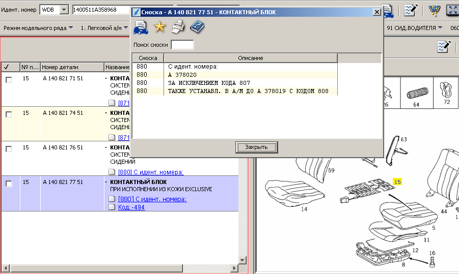

,,,,Подскажите пожалуйста, а этот датчик не подойдёт моей машине, A1408217751 , дело в том, что уже мне высылают этот датчик, в магазине сказали что он подходит на мою машину,,, Пожалуйста дайте правильную информацию, так-как уже выслал деньги за
A1408217751...
Сообщения: 2913
Re: Разобраться в подборе з/ч по Оригиналу и ВИНу
Сообщение sidney » 10.11.2014 12:13
Я не буду однозначно утверждать подойдет или нет, но мерседесовская программа по подбору запчастей утверждает, что датчик A1408217751 ставился начиная с ВИН номера A378020 либо до этого номера, но с кодом 808 (модельный год 1998) в датакарте. Ни первое, ни второе условие вам не подходят.
Раз уж деньги выслали - чего переживать?.. Придет, попробуете - может и подойдет. Но EPC говорит что нет.
