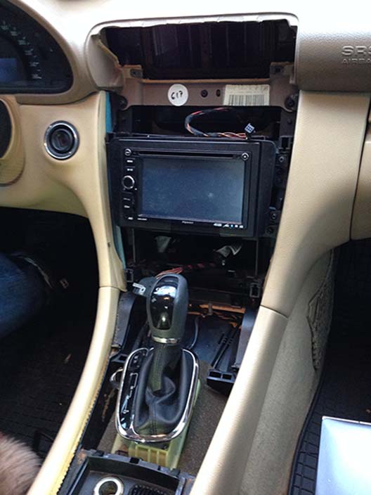

НАЧИНАЕМ РАЗБИРАТЬ!
Для примера: - но, смотрите примечания
Разборка впринципе стандартна, на видио и в книгах много всего написано, хотел бы обратить внимание на 2 :hi_hi_hi: момента:
1. Фонарик берем с собой обязательно. Или налобный, или чтобы можно было закрепить где-то.
2. Если коробка автомат - положение рычага КПП должно остаться R, N или D но никак не P - иначе будет мешать.
3. Клемы с аккумулятора нужно скинуть (покрайней мере на время замены штекера для кнопок)
4. Учтите что при откручивании болтов они могут упасть в ниши и дырки и достать их оттуда или не просто, или нельзя. Лучше подстелить тряпку.
5. ВАЖНО - в видио (да и во многих описаниях) неправильно демонтируются решетки центрального дефлектора!
НЕ НУЖНО отгибать сам дефлектор - поломаете!! Внутри дефлектора есть усики, которыми нужно пользоваться для отгиба его вверх и вниз.
А. Отверткой аккуратно тянем нижний ус вправо (находятся в левой части внутри дефлектора), одновременно отворачиваем дефлектор максимально вверх!
Б. В образовавшейся щели находим 2 болта (правый нижний и левый нижний углы) - откручиваем.
В. Ставим дефлекторы на место.
Г. Отверткой аккуратно тянем верхний ус вправо (находятся в левой части внутри дефлектора), одновременно отворачиваем дефлектор максимально вниз!
Д. В образовавшейся верхней щели слева и справа соответственно (примерно над нижними болтами) есть защелки. На защелки надавливаем плоской отверткой и вытаскиваем дефлектор! :dan_ser:
6. Дерево торпедо лучше выщелкивать начиная от пепельницы - именно там 2 защелки, которые держат. Нужно просто сильнее потянуть.
7. Чтобы вытащить пепельницу нужно отжать 2 фиксатора, которые находятся прямо перед крышкой пепельницы слева и справа.
Далее - всё "как обычно". Выкручиваем и достаем всё что видим. :co_ol:
8. Шторка отсека за рычагом КПП достается "вперед" по направляющим, нужно только убрать пластиковый ограничитель. Ничего сложного. :a_g_a:
Когда всё лишнее убрано, получаем:

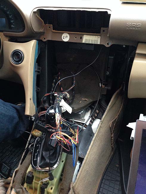

Ну и напоследок остается самая "тонкая" работа. Понадобится немного смелости, силы и уверенности в том, что всё что вы делаете - делаете правильно и ОНО ВАМ НАДО :-ok-: :co_ol:
За причинение вами ущерба своему автомобилю Автор данного поста ответственности не несет!! :-)
Итак, осталось убрать старую шахту. :dan_ser:
Есть 2 пути:
1. Правильный - разобрать всю центральную панель, с лева направо, начиная с бардачка и заканчивая ручкой переключения света + снятие верхней облицовки, аккуратно достать шахту.
2. Короткий - выдернуть проставку между бардачком и консолью, отогнуть облицовку под рулем, безжалостно выдрать шахту.
Я выбрал 2й путь, т.к. про 1й никакой информации не нашел.
Последний раз редактировалось ewgen1984 21.12.2014 14:10, всего редактировалось 1 раз.
ewgen1984
Сообщения: 69
Зарегистрирован: 24.10.2013 19:32
Город: Полоцк и Минск
Сейчас езжу на: Ford Five Hundred
Re: Рестайл салона w203
Сообщение ewgen1984 » 21.12.2014 13:22
Панель между бардачком и консолью крепится на защелках, которые далеко и глубоко внутри цепляются за бардачек. Долго искал и думал как-же гуманно их отжать?
Ничего не нашел, ничего не придумал. Всё решилось приложением максимальных усилий. Просто аккуратно но очень сильно выдерните эту панель на себя.
Потом выкрутил болты снизу в панель облицовки под рулем. Сколько штук их выкручивать - дело ваше! Можно выкрутить только болт под замком зажигания (как в примере на drive2.ru), но я выкрутил все болты.
Теперь выщелкиваем панель облицовки со стороны шахты из пазов и отгибаем.
ewgen1984
Сообщения: 69
Сообщение ewgen1984 » 21.12.2014 13:39
Шахта готова к демонтажу.
Параллельно можно убрать воздуховоды на задний ряд сидений, чтобы не мешали. Но, опять же дело вкуса :)
Шахта сама по себе уже свободна от всего и чтобы достать ее достаточно потянуть на себя. НО, вверху есть узел, который очень неудобен и который мешает не только нормально вытаскивать шахту, но и нормально вставлять ее обратно!! :ne_vi_del:
Вверху есть 2 зацепа, которые вставляются в металлическую пластину и 1 защелка чуть ниже, которая фиксирует всё это.
Физически нужно высвободить нижнюю защелку и выдвигая шахту вверх вытащить зацепы из отверстий. Если делать по науке, то для этого придется разобрать всё, что описано в пути 1.
Варварский метод (путь 2) требует следующего:
1. Сразу решите для себя насколько нужна Вам старая шахта (выкинуть, применить в хозяйстве, оставить потомкам или продать)
2. Придумайте наиболее подходящий для себя способ как отломать 2 верхних зацепа (голыми руками по богатырски, или отрезать, ну, или может взорвать мини-зарядами пластида :ps_ih: ). Верхняя планка металлическая, поэтому шахта однозначно сломается раньше, что бы вы не делали :ni_zia:
3. Отгибаем нижнюю защелку и при условии, что верхние зацепы уже не мешают - вытаскиваем старую шахту :dan_ser:
Получаем:
