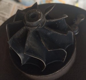

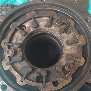

Потеряв всякую надежду продать авто или выменять на бензиновый ML, имея в расположении кучу свободного времени и друга механика, решил я сунуть свои руки (профилактики ради) в турбину.
Итаг: не смотря на приклонные года и, наверняка, благодаря своевременному обслуживанию качественными расходниками, делал я это видимо зря.
Думается что рассказывать о том где она стоит и как снимается - лишнее, опишу что увидел и что повергло в шок: отсутствие люфтов как радиальных так и осевых, практически отсутствие нагара, полный порядок с вращением и крыльчатки и геометрии. Сразу опишусь о том что диагноз ставил специалист по турбине, да бы избежать ошибки.

На фото состояние как есть, грязи мизер, ни один элемент внутрянки улитки в восстановлении не нуждается. Сложилось впечатление о том, что некогда турбина менялась на новую, ибо спец не поверил что ей 13 лет.

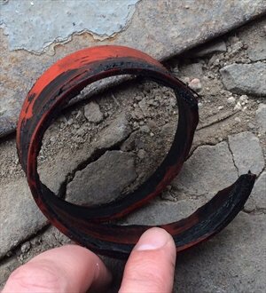

Может кто подскажет по уплотнительному кольцу, где купить? В Гродно не нашел.
