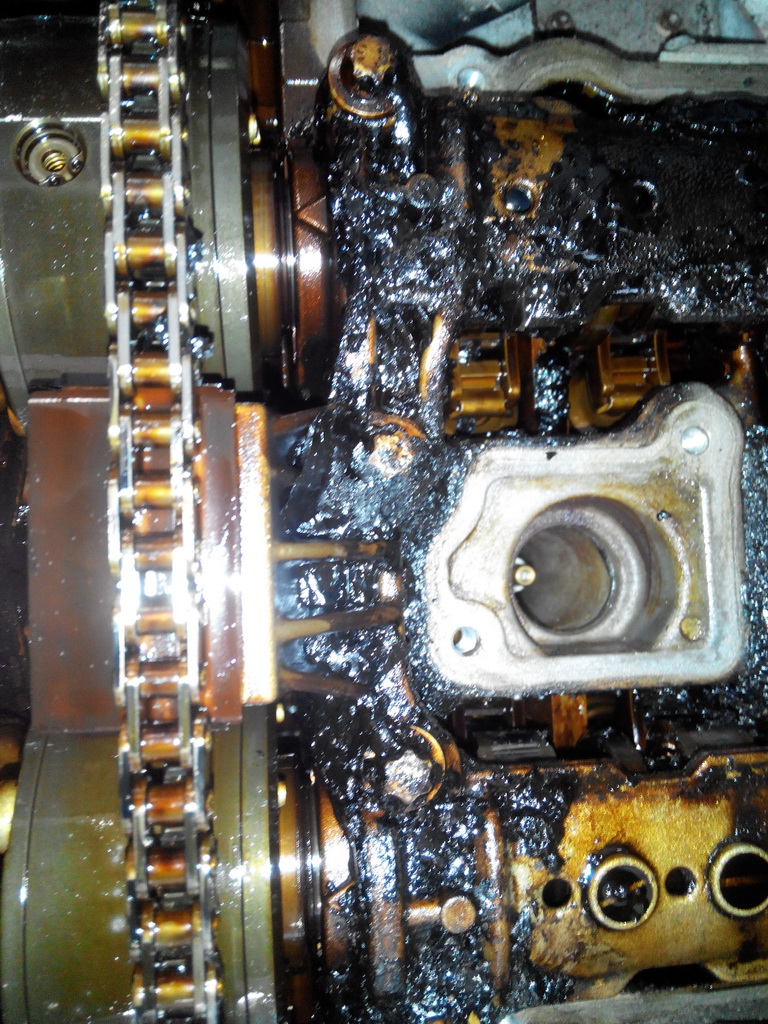

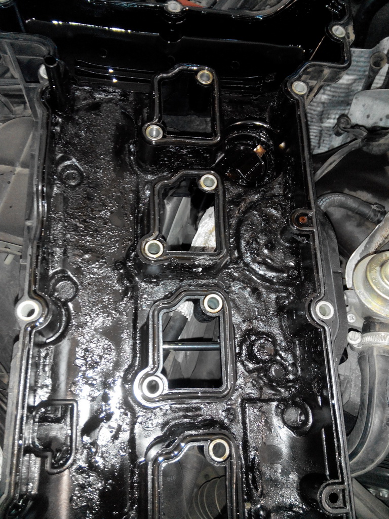

Не забыл!Gonza писал(а):...
Если не забуду, то завтра метну сюда пару тройку зачОтных фоток для любителей "лукойлов", "мобилов", "шелов" и иже с ними ...
Ну как обещал, погнали РЖАТЬ!
Сразу скажу... чья машина не скажу, но это наш давний камрад.
Он всю жизнь заливал "САМОЕ-ЛУТШЕЕ-МАСЛО-В-МИРЕ-ПО-ОПРОСАМ-ИНТЕРНЕТА" за 5 за литр
Пробег: 230 тыр
Мотор: 271
Проблема: неравномерно работает
По компу: караул
Действа: будем посмотреть на метки
Подняли клапанную крышку ... Все! Авто на Малиновку-Жданики!
Ну и напоследок масло с поразительной "текучестью"

Ну тут комментарии излишни.hoower писал(а):... ну а теперь?
Я бы действительно покинул эту станцию ...
А что касается инфы из статьи по ссылке http://bmwservice.livejournal.com/27699.html
Вот смотри, мы 10 лет льем всем (включая себя) и рекомендуем именно это масло: За все это время не было ни одного повода усомниться в качестве!
Как бы это пафосно не звучало, но это масло проверенное ВРЕМЕНЕМ!
Таки я вовсе не уверен, что лукойл в лице "Васи-дозировщика присадок" с перепоя после 1 января в следующую партию чего-нить не "улучшит"... Вариантов масса.
ДА! Aral - одно из самых дорогих масел. Думаю будет дороже Лукойла раза в два-три, но...
Человек в год делает 2 ТО в год, экономия на масле 50-60 уе... По 5 в месяц!
На моё ИМХО экономия очень сомнительная, особенно если имеется риск в один "прекрасный день" получить фотки как на пару постов выше. Не?
