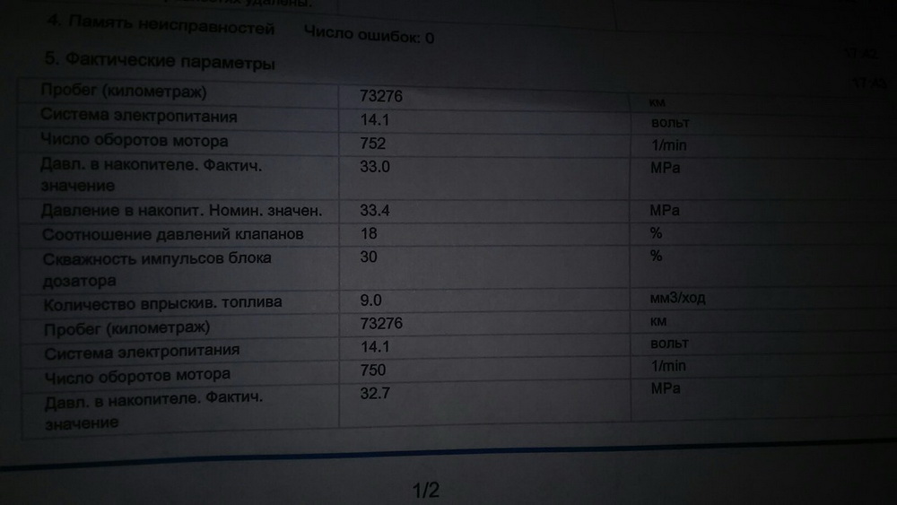

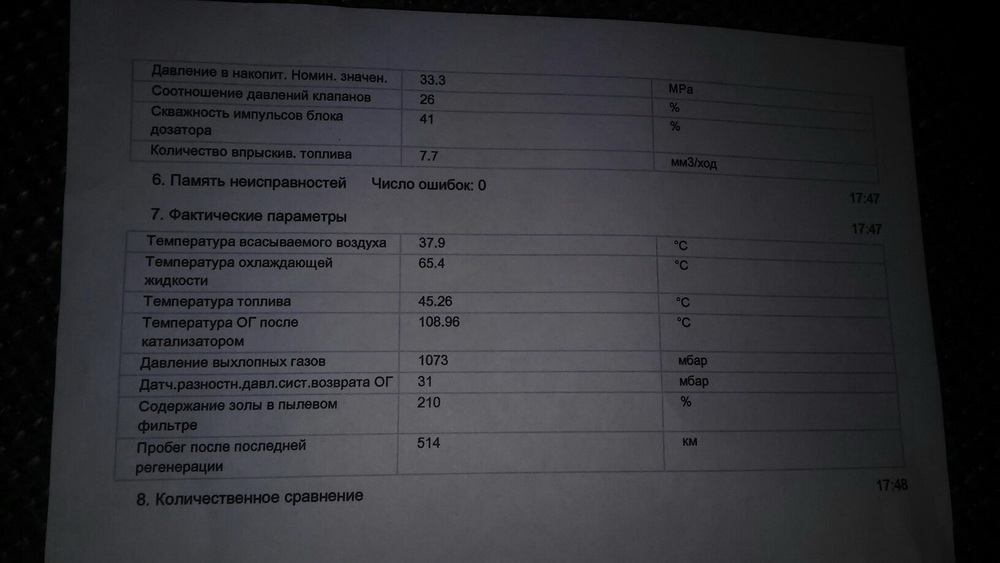

Короче новые обстоятельства. Завелся сегодня, прогрел машину и у меня немного поднялись обороты! Поехал ,машину не трясло и было все хорошо . Обороты потом вернулись в норму. Ездил по городу и было все хорошо. Но так уже бывало только обороты не поднимались. Забыл упомянуть что 3 недели назад выскочила ошибка (высокое давление в топливной рейке) приговорили клапан на рейке. Я поменял и заодно настояли чтобы я почистил бак и поставил новый фильтр. Все делал на бош сервисе в Могилеве. Машину и до этого подтрясало я и подумал что это могло быть дело именно в клапане. После замены сделали диагностику и сказали что давление в норме. После этого вроде как меньше стало трясти но все равно осталось! Поэтому я и говорю что может дело не в сцеплении. Вот на всяк случай результаты диагностики с боша
Сообщения: 2903
Re: W211 e200cdi , мкпп. трясет машину.
Сообщение sidney » 10.11.2015 21:44
Гена (Gonza) прав.
Все остальное - ошибки, рейки, клапаны, Боши и прочая муть к делу отношения не имеют.
