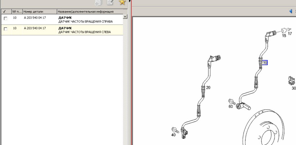

Сообщение sidney » 03.03.2019 18:58
Ставлю на обрыв провода на рисунке. Если еще помахали молоточком или кувалдочкой при замене подшипника, то точно там искать надо.
