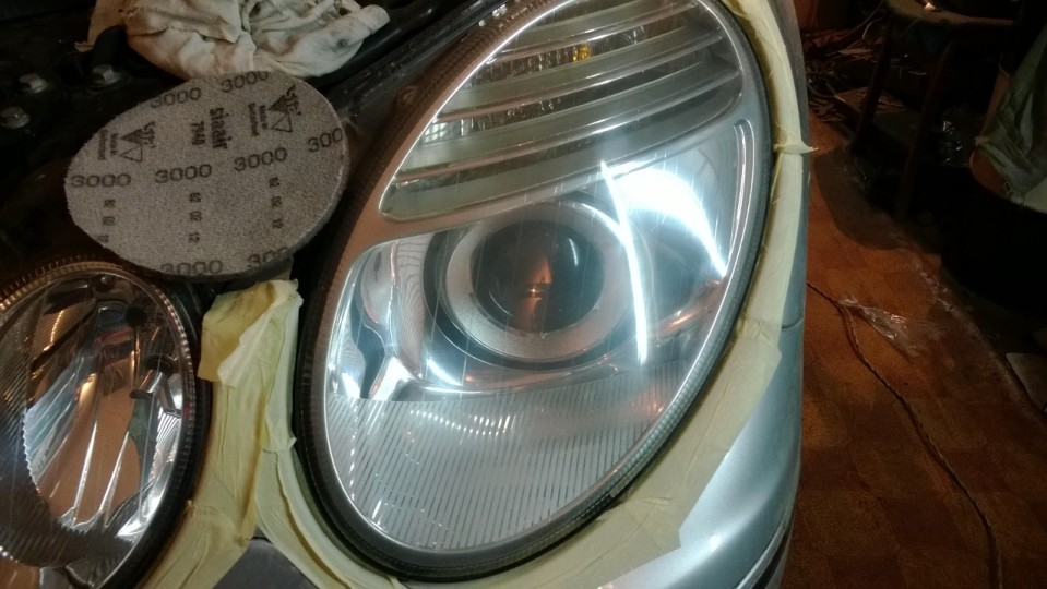

Наступила осень, а вместе с ней пришло ненастье и раннее отключение света, в смысле темнеет рано. С наступлением темноты обнаружил, что видимость гавно, т.е. нихерос не видать. Попенял на лампы, думал подсели и пришло время менять. Замена ламп не помогла и пришел к выводу, что дело не в них, а дело в том, что на стеклах муть образовалась и не дает светить хорошо. Погуглив интернеты решено полировать стекла.
Для начала потренировался на дальнем свете, а потом принялся за ближний. На полировке ближней фары и готовил фотоотчет.
(Гена, у меня фотки не вставляются, надо форум поправить :ny_tik: )
Так было в начале, рядом готовая фара дальнего света, как говориться - почувствуйте разницу.
Берем наждачку, зерно 1000 и начинаем гладить фару, вверх - вниз, влево - вправо, не рекомендую тереть круговыми движениями, остаются риски и тяжело исправляются.
Следующий этап - зерно 1500.
Зерно 2000.
Зерно 2000.
Зерно 2500.
Зерно 2500.
Зерно 3000. Хотелось пройти наждачкой 4000, но не нашел.
Последний этап, финишная обработка полировочной пастой "ТЕМРО". Сделали поляки, на фотке ее нету, дабы не сочли за скрытую рекламу.

Почему то последняя фотка не вставилась. Наверное опять Гена накосячил ::yaz-yk:
На фото видно, что ближняя фара немного мутнее дальней, я от расстройства даже переполировал еще раз. Взяв увеличительное стекло рассмотрел, что в ближней фаре имеется внутри налет, а его без снятие стекла убрать не возможно. Поэтому пинать меня, за кривые руки не надо.
Во время съемок, ни одно животное не пострадало.
На сим кланяюсь :uch_tiv:
Общий вид.
Общий вид.

По феншую после полировки правильно нанести керамолак. Без него фары будешь полировать каждые пол года.
На Ашке у меня полировались фары 2 года назад с нанесением лака апосля, фары до сих пор как новые.

Володя, расскажи подробнее, что это за чудо лак и где его можно приобрести?
Re: Полировка фар W211
Сообщение 6A3AP » 25.11.2013 11:07
Паша, я обращался к знакомому полировщику, он собственно и полировал и заливал. Он этот лак покупает в Москве. Это все что я знаю.
Я в принципе думаю что тут не приципиальна марка, гугл поможет. Попробуй поискать по запросу керамолак для поликарбоната, потому как я знаю он ещё есть для кузова.
Без лака уже проверено, поликарбонат очень не устойчив к внешним воздействиям.
