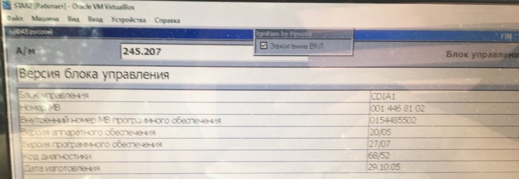

Gonza писал(а): 05.06.2021 08:52 Какой у тебя SW моторника?
SW 27/07
HW 20/05

zoolar писал(а): 10.06.2021 13:29
SW 27/07
HW 20/05
Это не SW, это даты

SW=0154485502
Заливай и пробуй
