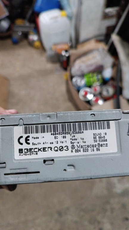

Здравствуйте, Помогите пожалуйста разблокировать магнитолу
Мерседес спринтер
WDB9026721R780167
Серийный номер: 58153686
A0048201686
Мерседес спринтер
WDB9026721R780167
A0048201686
- Сообщения: 2886
- Поблагодарили: 46 раз
Re: Помогите розблокировать
1) А что с ней?yuriki_009 писал(а): ↑15.10.2023 00:02 Здравствуйте, Помогите пожалуйста разблокировать магнитолу
Мерседес спринтер
WDB9026721R780167
A0048201686
2) Патефон родной или с другой машины?
- yuriki_009
- Сообщения: 3
- Зарегистрирован: 03.11.2014 23:22
- Сейчас езжу на: Mersedes-Benz 311
Купил машину стояла эта магнитола, включается , код просит, я так понимаю просто закрыли дырку а магнитолу хорошую сняли) хозяин код сказал не помнит)
- Сообщения: 2886
Не помогу. Скорее всего ей нужен родной ВИН, и никаким кодом здесь не поможешь.
Есть рукастые люди, которые правят один байт в прошивке магнитолы, и она начинает работать везде. Ну по крайней мере для 203-х так было, возможно та же ситуация со Спринтерами. Нужно искать
