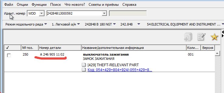

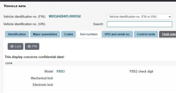

А можно какую то информацию что это Fbs3, хочу показать этим козлам в сервисе чтобы не еба** мне мозги что это Fbs4.

Сообщение sidney » 06.12.2023 10:34
Вячеслав88
Сообщения: 5
Зарегистрирован: 05.12.2023 20:50
Город: Кишинёв
Сейчас езжу на: Mercedes W246
Re: Ключ
Сообщение Вячеслав88 » 06.12.2023 10:51
Спасибо, выручил :co_ol:

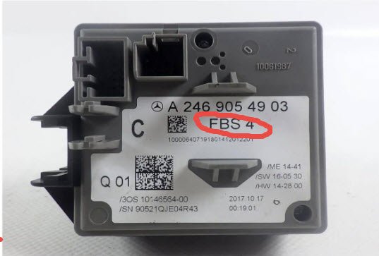

Ну либо еще вариант - вытянуть замок из машины и глазами поискать на нем надпись FBS4, типа как на скрине ниже. Насколько я в курсе, если замок fbs4, то и надпись всегда будет. На замках с fbs3 ее нет (вообще никакой).
Номер вашего замка A2469051102, можете сами поискать картинки с ним в интернетах
