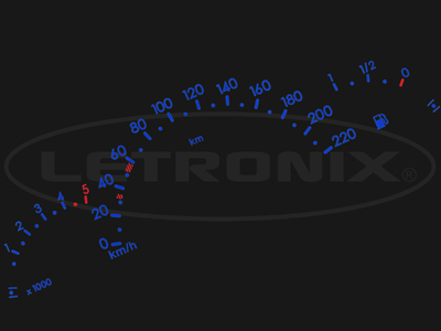

Сообщение Gonza » 13.07.2011 15:29
dmut писал(а):...лампа ремня тухнет без застегнутого ремня ...
Стесняюсь спросить: "А как выглядит на A170CDI лампа ремня?"
Сообщения: 2912
Re: А170 CDI Вопросы
Сообщение sidney » 13.07.2011 15:41
Так наверное
Что не знаю
1) Рестайл или нет
2) Пиктограмма видна, но ХЗ светит ли она в принципе. У меня (дорестайл) - не светит. Хотя пиктограмма на щитке тоже просматривается
