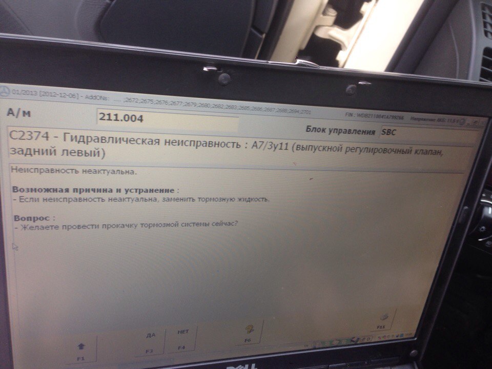

Добрый день.
Произошла некая проблема пока не знаю винить блок SBC или нет.
На ходу уже раз 6ой отказывают тормоза. Brake defective! STOP vehicle.
При торможении педаль тормоза чем то блокируется как будто под неё булыжник положили, но если сильно нажать - проваливается.
Стар показывает гидравлическую неисправность тормозного цилиндра. ( Насколько я помню )
Поменяли уже 2 гтц как полагается с прокачкой, не давно опять ошибка загорелась. Блок 005ый. Стар говорит,что исправен.
Вывод: замена тормозного цилиндра не помогает.

- Сообщения: 5846
Re: Обсуждение: W211: SBC - ничего кроме правды!
Если педаль "дубеет", а потом отпускает, то это 99% Главный тормозной, но при этом 100% будет ошибка!
Что не совсем соответствует твоему:
А можешь описать как происходил процесс "прокачки тормозов"?txlsv писал(а):...Блок 005ый. Стар говорит,что исправен....
