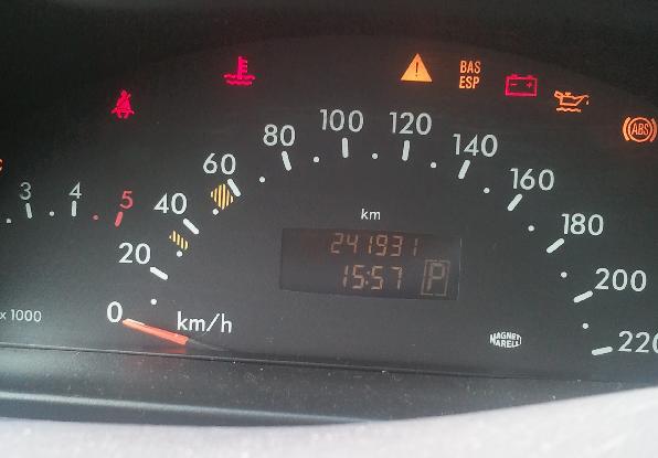

как то такGonza писал(а):Стесняюсь спросить: "А как выглядит на A170CDI лампа ремня?"dmut писал(а):...лампа ремня тухнет без застегнутого ремня ...
