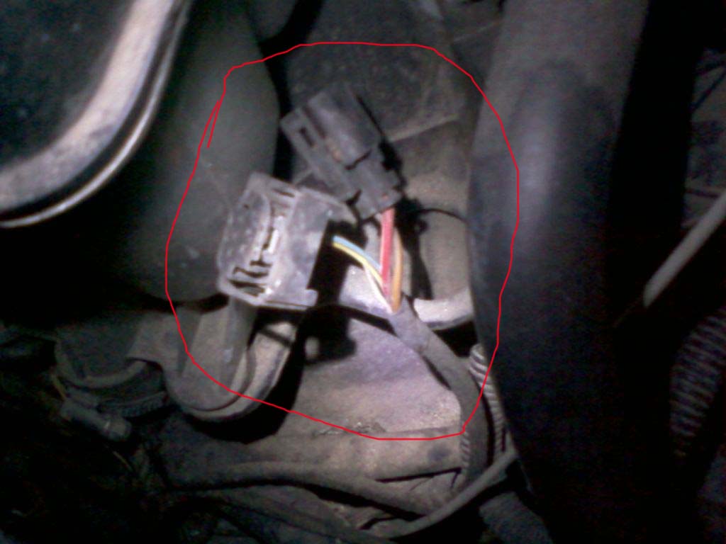

На вебасту идет 2 кабеля. 1-ый питания - фишка на 2 контакта и 2-ой на упралвение на 8-ом контактов. Тот что на фото это кабель управления. Хорошо что они есть.Кабель идет в бампер справой стороны, вданный момент висит возле правой фары. Там вроде два разъема видны (завтра сфоткаю). Еще один разъем есть возле расширительного бочка (про него все руки не доходили спросить). Может заодно тоже кто подскажет?
Хорошо что есть патрубки. Скорее всего они не обрезаны а просто отсоединены и закорочены сами на себя. В таком случае установка вебасты займет пару часов. Снял бампер, брызговик, прикрутил подключил и вуаля!

Вот фото этих двух кабелей (обведены), если это они: На прошлой фото кабель - я думаю это не от вебасты, так как физически не дотянется до места установки вебасты.6A3AP писал(а):На вебасту идет 2 кабеля. 1-ый питания - фишка на 2 контакта и 2-ой на упралвение на 8-ом контактов. Тот что на фото это кабель управления. Хорошо что они есть.Кабель идет в бампер справой стороны, вданный момент висит возле правой фары. Там вроде два разъема видны (завтра сфоткаю). Еще один разъем есть возле расширительного бочка (про него все руки не доходили спросить). Может заодно тоже кто подскажет?

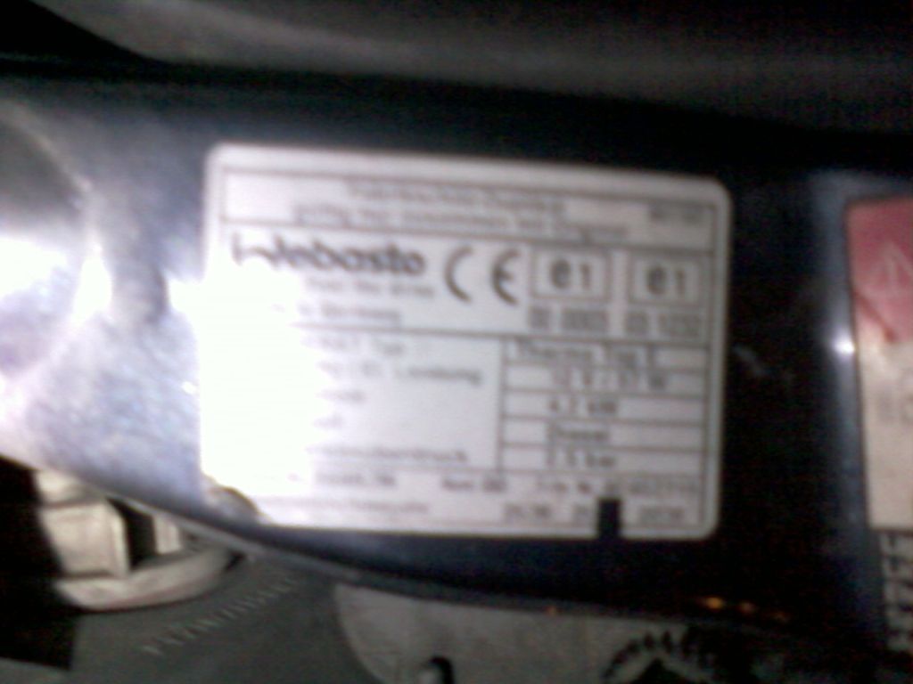

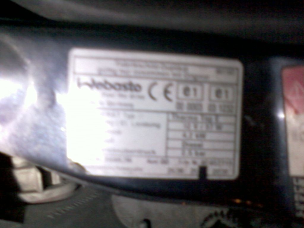

И соответственно вот фото бирки на передней поперечине, что вебаста (Термо Топ Е) была установленна (извините за плохое фото): Но вот в пепелке только одна кнопка.

Но разъем как видишь похожь. Хз куда интересно тот кабель идет.На прошлой фото кабель - я думаю это не от вебасты, так как физически не дотянется до места установки вебасты
