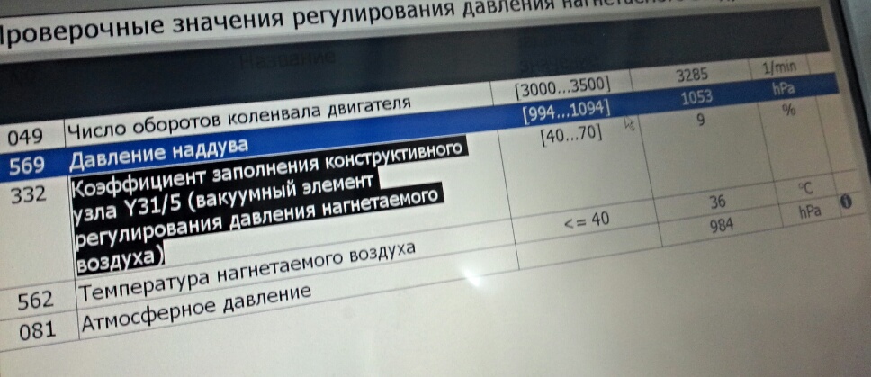

Re: Беда, кушает много топлива.
Сообщение gnat » 16.08.2013 19:47
Был сегодня у диагностов. Сказали что турбина и егр работает. Мол показал мне белий пластиковий флажок под воздушним фильтром, если при заведенном двигателе он двигается то турбина работает. После чего с компютера начал открывать/закрывать впускной колектор. Маторчик жужжит, но говорит что слетела тяга от моторчика к впускному колектору. Тоисть он не открывается/закрывается. Говорит что лопости в колекторе могло поломать. Может быть ето причиной повышеного расхода? Черного дыма?

Сообщение Gonza » 16.08.2013 23:47
gnat писал(а):Был сегодня у диагностов. Сказали что турбина и егр работает. Мол показал мне белий пластиковий флажок под воздушним фильтром, если при заведенном двигателе он двигается то турбина работает. После чего с компютера начал открывать/закрывать впускной колектор. Маторчик жужжит, но говорит что слетела тяга от моторчика к впускному колектору. Тоисть он не открывается/закрывается. Говорит что лопости в колекторе могло поломать. Может быть ето причиной повышеного расхода? Черного дыма?
Дружище!
Какой моторчик ... какие флажки ... какие лопости ....
Я тебя прошу дать ПАРАМЕТРЫ работы турбины и ЕГР !!!!!!!
Параметры - это такие цифры. Например: турбина при 1400 об/мин дует "250 hPa" ...
Скажи, что я непонятно пишу?
Или тебе все равно что там у тебя в городе делают с твоим авто?
Твоя машина целиком и полностью диагностируется за ПОЛЧАСА ...

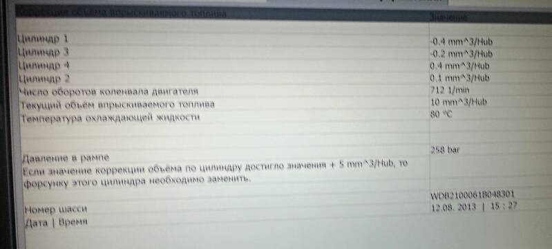

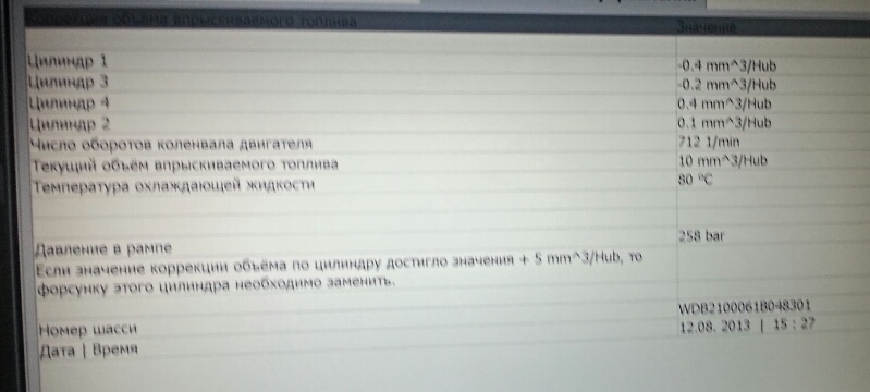

Сообщение gnat » 21.10.2013 23:30
Заметно ухудшились показатели по форсункам. Ето в августе.

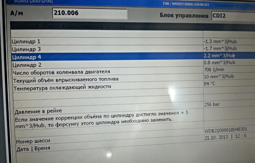

Сообщение gnat » 21.10.2013 23:31
Сегодня. Октябрь. Почему так?
Сообщение SPuRS » 22.10.2013 13:57
gnat писал(а):Сегодня. Октябрь. Почему так?
ну видимо в 4м горшке дырочка в распылителе стала побольше :)
gnat
Сообщения: 41
Зарегистрирован: 07.08.2013 22:09
Город: чернівці
Сейчас езжу на: Mercedes Benz w 210
Сообщение gnat » 22.10.2013 15:27
Дак по всем четырем изминения произошли. Возможно что всем пришел триндец?
Сообщения: 2913
Сообщение sidney » 22.10.2013 15:38
gnat писал(а): Дак по всем четырем изминения произошли. Возможно что всем пришел триндец?
Вы несколько незнакомы с физикой процесса. Те, которые типа в минусе, стараются компенсировать те, что в плюсе. Это во-первых. Ну а во-вторых - 2,2 это далеко не такая трагическая коррекция, чтобы резко бросить все об землю и начать ремонтироваться. До 3,5 я б вообще никаких телодвижений не делал (ИМХО)
gnat
Сообщения: 41
Город: чернівці
Сообщение gnat » 22.10.2013 19:19
Да, но проблема у меня с расходом. Если б расход был б в норме то я б не заморачивался. А так. Надо что то делать.

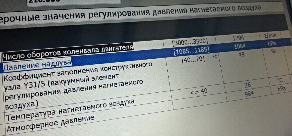

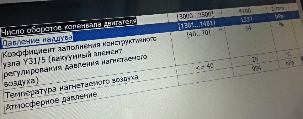

Дружище, я уже второй месяц искренне пытаюсь тебе помочь и прошу у тебя по-моему малость:
Gonza писал(а): Какой моторчик ... какие флажки ... какие лопости ....
Всего лишь ПАРАМЕТРЫ ТУРБИНЫ и ЕГР
Все это берется из меню "АКТИВАЦИИ"
Если Стар твой, то могу сделать удаленно!!!
Давай уже наконец починим твой мерс. А то уже 3-ий месяц пошел!
Сообщение gnat » 22.10.2013 21:04
gnat писал(а):... проблема у меня с расходом. Если б расход был б в норме то я б не заморачивался. А так. Надо что то делать.
Что, опять не то??? Нет не мой стар. А те фото с параметрами турбины ето опять не оно?
