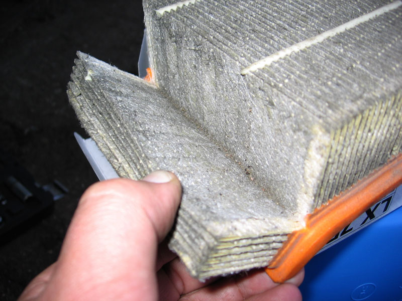

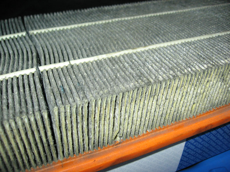

Сообщение Gonza » 22.04.2010 09:34
Sergeyka4matic писал(а):... А что на 10т с воздуханом? Я вон на том 221 менял в 20т, смотрел поздухан - все ок, не особо и грязный был...
Серега!
Это ДИЗЕЛЬ!
И одна из его особенностей - ЛЮБИТ ЧИСТЫЙ ВОЗДУХ!!! :a_g_a:
Он его СОСЁТ как черная дыра!!!
Вот смотри как выглядит фильтр от 320CDI после 8.000 по нашим дорогам (там внутри и песок и каменья)
Датчик "грязности" - 60%
Так что я бы не советовал верить Ассисту!
А то сильно часто придется расходомер(ы) менять! :a_g_a: :a_g_a: :a_g_a:
ЗЫ. У меня в этот фильтр "засосался" п/э пакет!!! :sh_ok:
Ржали вчера аки кони ... ;;-)))

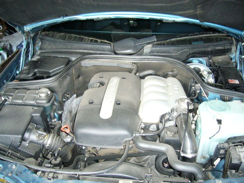

Это точно.
Вот после зимы че под капотом творится. Милимитровый слой пыли, при том что езжу тока по городу.
Жду недождусь когда потеплеет помыть керхером двигло.

Стесняюсь спросить ...
А какая "половая" связь между этим постом и заменой фильтров/масла? :ne_vi_del:
И как это связано с разницей между бензинками и дизельками? :du_ma_et:

Половая связь - это сколько ..авна набирается за пару месяцев казалось бы в закрытом пространстве при езде по асфальтовым дорогам.
Тоже самое творится и в фильтре, поэтому я как бэ этим так же намекаю что так же обоими руками за "За меньшие интервалы чем у даймлера".

Если позволите, я подытожу, а то так можно до бесконечности переливать из пустого в порожнее: масло надо лить с соответствующим спецификации МВ допуском и то, в заграничном (лично доверяю только немцам в этом вопросе) происхождении которого мы можем быть уверены. Одно такое масло мы уже знаем - Aral. Если кто-то хочет поэкспериментировать - милости просим потом высказать свое субъективное мнение по результатам использования.
Воздушный, да и топливный, фильтры надо менять каждую замену масла, т.е. каждые 10.000 км пробега.
