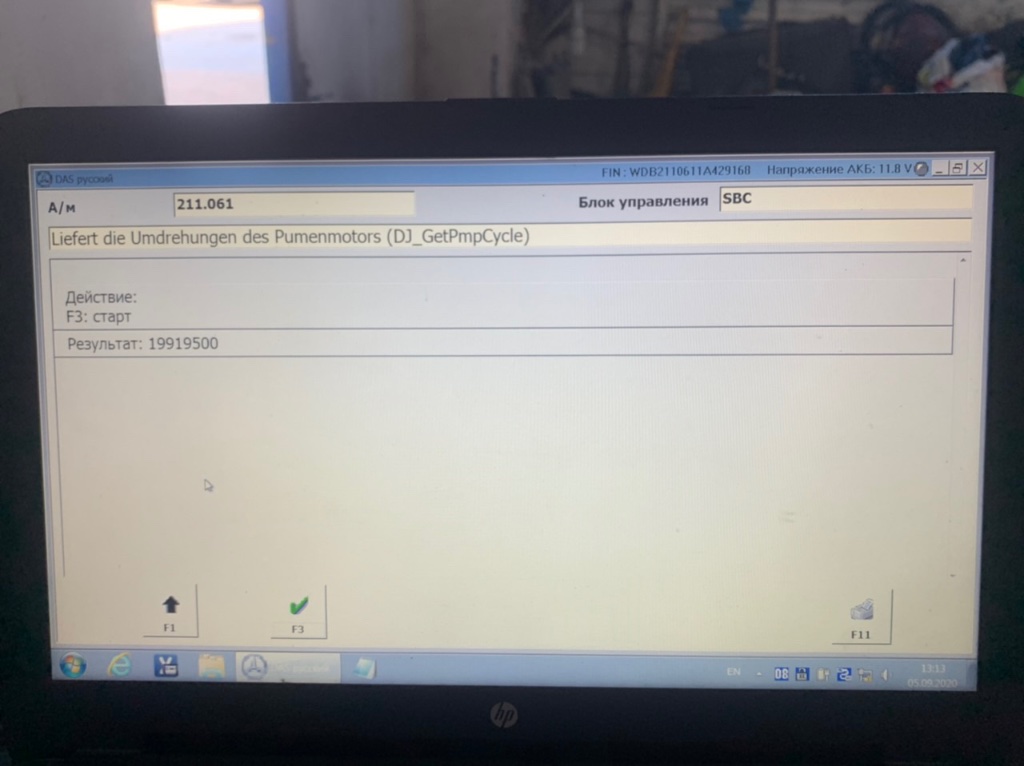

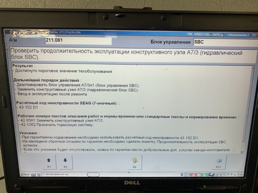

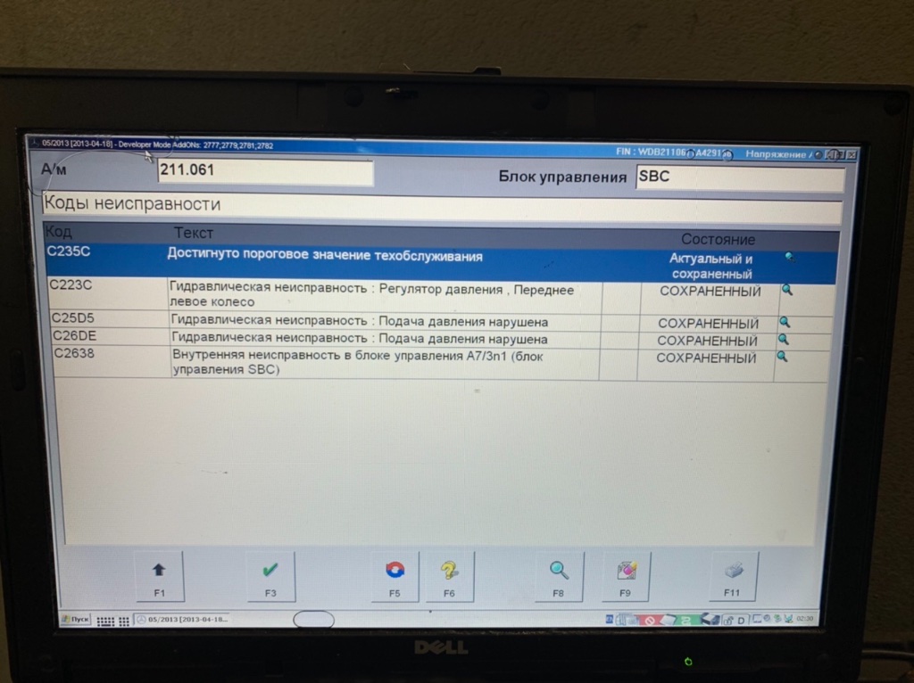

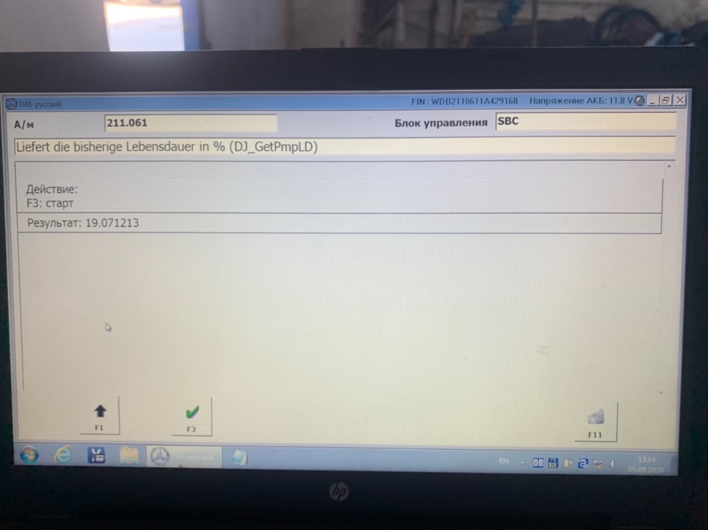

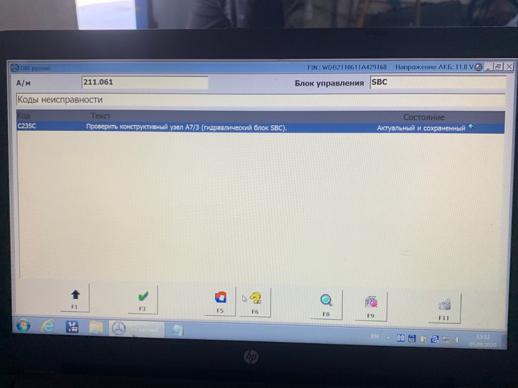

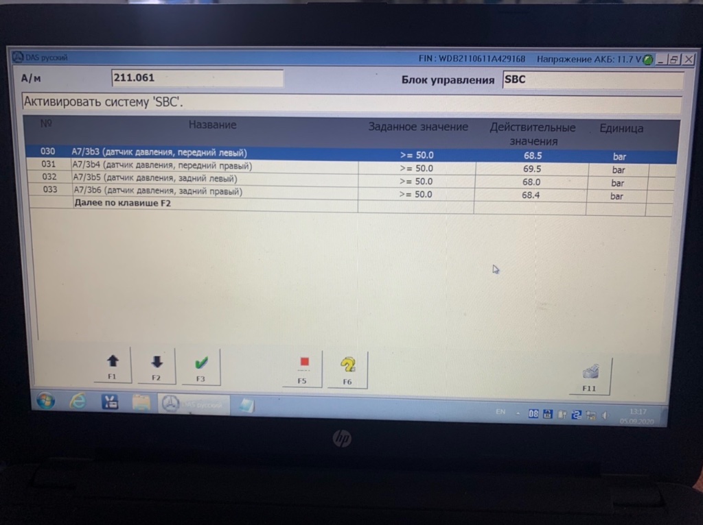

Добрый вечер! WDB2110611A429168 Машина из Японии,пробег 72000.Какие блоки подходят для этого авто? Стоит А0054310512. Процент ресурса срабатывания и количество нажатий вытащили из инженерного меню . Вроде ресурса ещё много .Но всё равно ошибка c235с. Серая ошибка на дисплее . Нужен совет Геннадия
Re: Приговорили блок SBC на 211,подскажите что делать?
Сообщение Gonza » 14.12.2020 12:30
Алдар1 писал(а): 10.12.2020 18:15 Добрый вечер! WDB2110611A429168 Машина из Японии,пробег 72000.Какие блоки подходят для этого авто? Стоит А0054310512. Процент ресурса срабатывания и количество нажатий вытащили из инженерного меню . Вроде ресурса ещё много .Но всё равно ошибка c235с. Серая ошибка на дисплее . Нужен совет Геннадия
С235С - это не ошибка "просроченности блока"
Ездите пока не кончится ресурс или меняйте принудительно.
Блоки на замену:
A0054317912
A0054319612
A0084313812
A0094312612

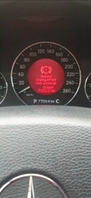

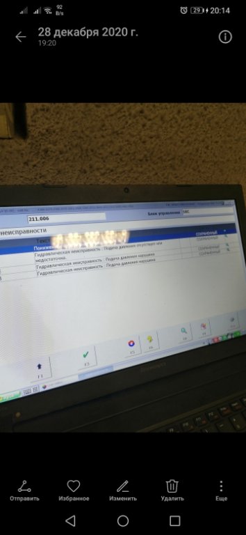

Сообщение Froll » 28.12.2020 20:23

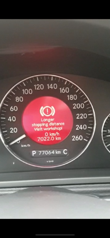

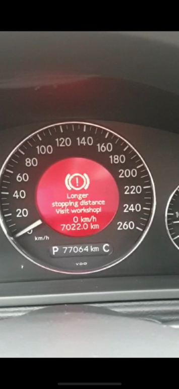

Добрый вечер! Есть такая проблема(фото внизу) загорелась ошибка один раз (увеличение тормозного пути на красном фоне и сразу же потухла). Может ли быть это из-за низкого заряда аккумулятора? Или стоит менять сразу болк? Сейчас стоит блок А 004 431 42 12 каким его можно заменить. Вин WDB2110061A128844
Сообщение Gonza » 31.12.2020 10:51
Froll писал(а): 28.12.2020 20:23 Добрый вечер! Есть такая проблема(фото внизу) загорелась ошибка один раз (увеличение тормозного пути на красном фоне и сразу же потухла). Может ли быть это из-за низкого заряда аккумулятора? Или стоит менять сразу болк? Сейчас стоит блок А 004 431 42 12 каким его можно заменить. Вин WDB2110061A128844
Про ошибку без машины не скажу ничего, но судя по номеру блока А004... Вам надо готовиться к замене.
Номера смогу посмотреть только в Новом Году.
Напомните плз

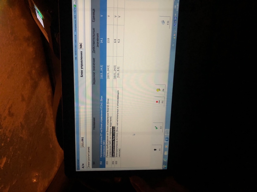

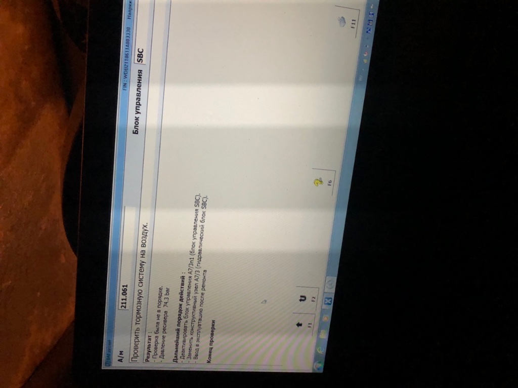

Сообщение Homesport88 » 06.01.2021 00:31

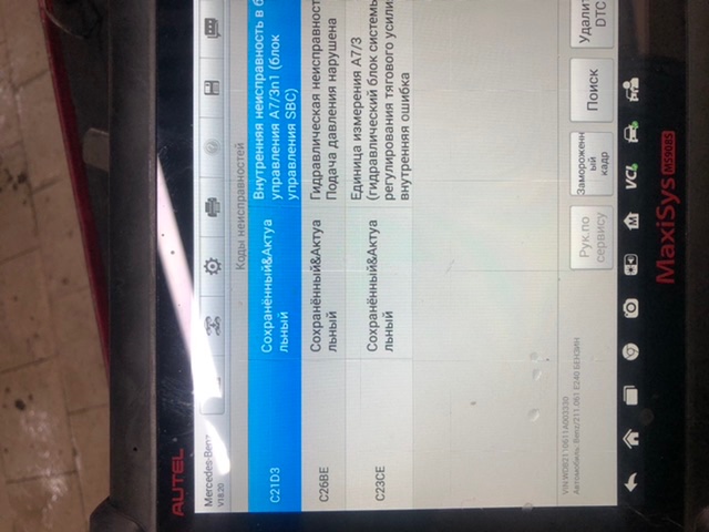

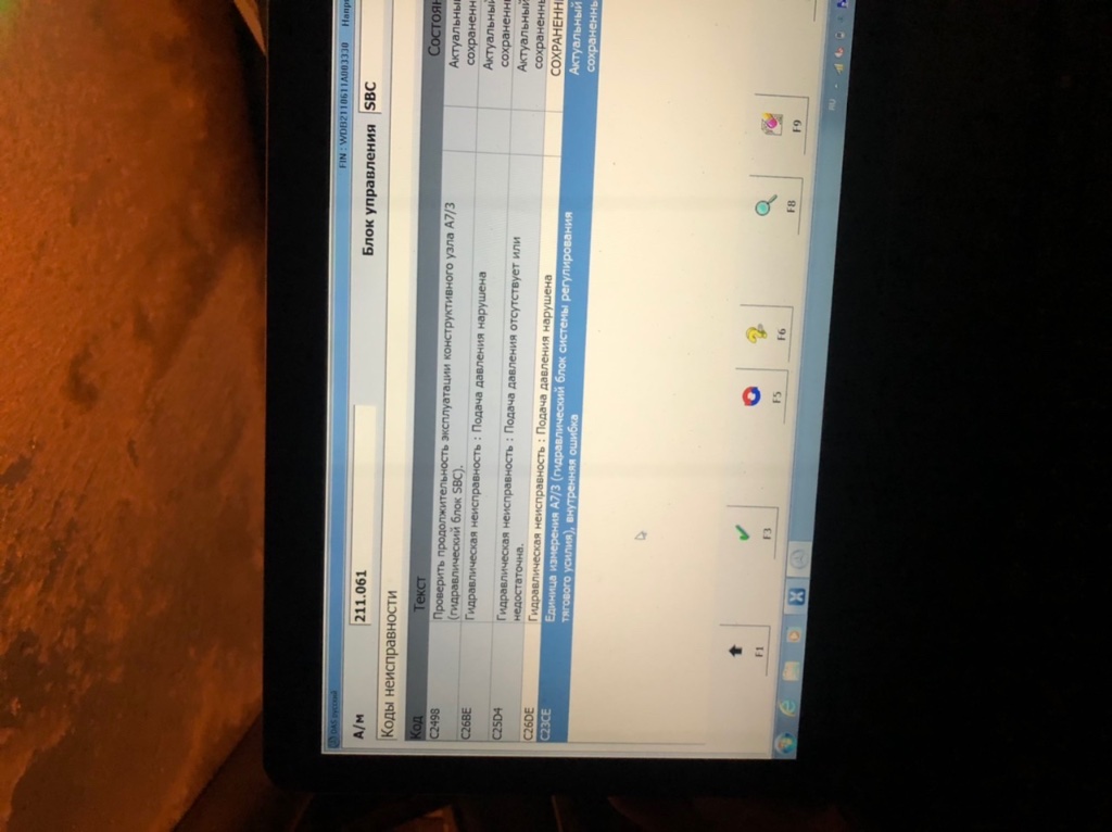

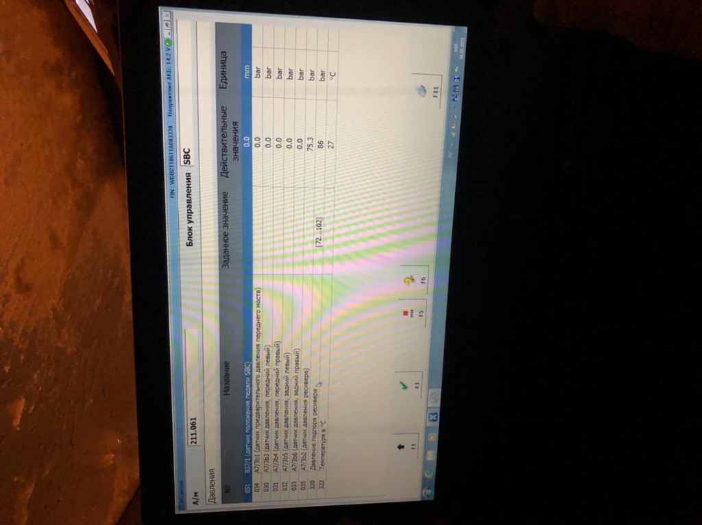

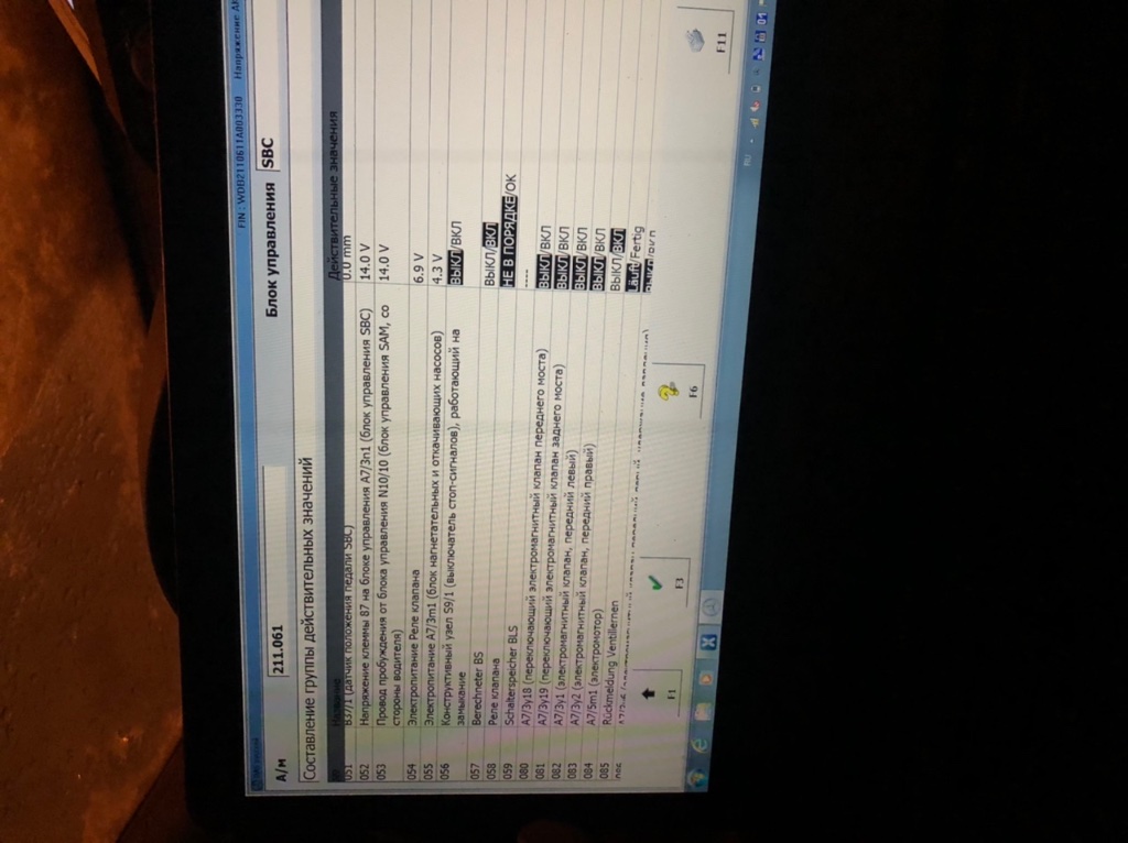

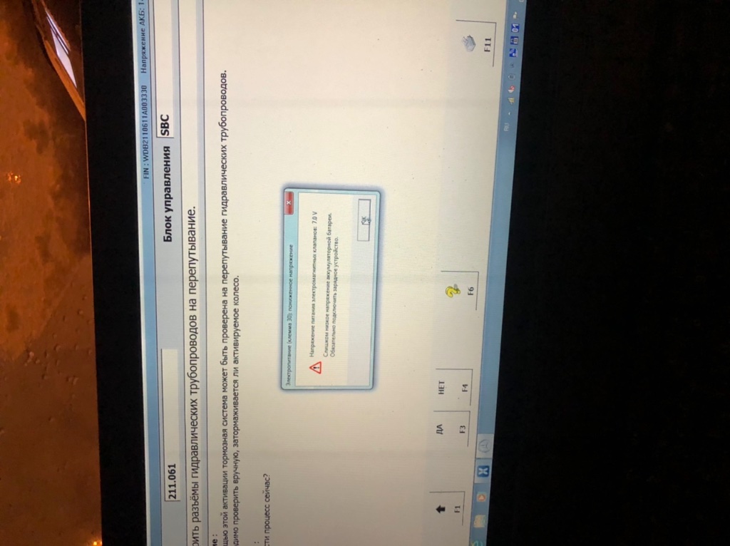

Добрый вечер. Авто припарковал ночью 31.12 а 1.01 ошибка на красном фоне, сбц не качает давление. Что может быть? Вот диагностика старом показывает ошибку по реле! Мне кажется , что может умереть доп Аккум , потому что блок был впорядке, ресурс ещё был! Блок А 005 431 97 12 02. Предположительно , думаю проблемы с электрикой?
Последний раз редактировалось Homesport88 06.01.2021 02:17, всего редактировалось 1 раз.
Сообщение Gonza » 08.01.2021 10:12
Homesport88 писал(а): 06.01.2021 00:31 Добрый вечер. Авто припарковал ночью 31.12 а 1.01 ошибка на красном фоне, сбц не качает давление. Что может быть? Вот диагностика старом показывает ошибку по реле! Мне кажется , что может умереть доп Аккум , потому что блок был впорядке, ресурс ещё был! Блок А 005 431 97 12 02. Предположительно , думаю проблемы с электрикой?
Нет у тебя никакой ошибки по реле! АКБ вообще не причем!
Блок труп!
Менять и не думать.
По поводу "блок был в порядке"...
Например заменили "рукожопые" тебе колодки (диски, суппорт)... Завоздушили... Блок "умрет" раза в четыре быстрее!

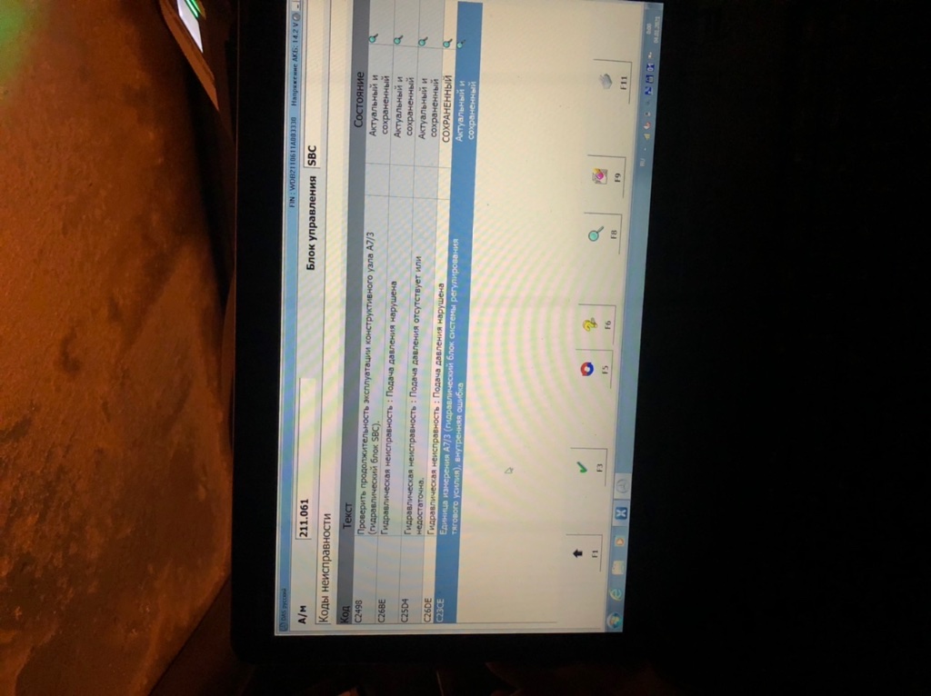

Добрый день ! Машина как всегда удивила . Выбросила 2 красных предупреждения. Потом после завода , все погасло. Стар дал несколько ошибок. Ваш совет, Геннадий? Выше по теме увидите что была серая ошибка на дисплее, стар выдавал c235c, вы сказали пока можно ездить. Как теперь с ней быть ?
Сообщение Gonza » 14.01.2021 12:39
Проверять:
1. На утечку тормозной жидкости (особенно на переднем левом колесе)
2. На "завоздушенность" системы

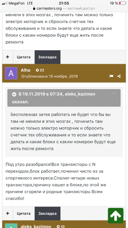

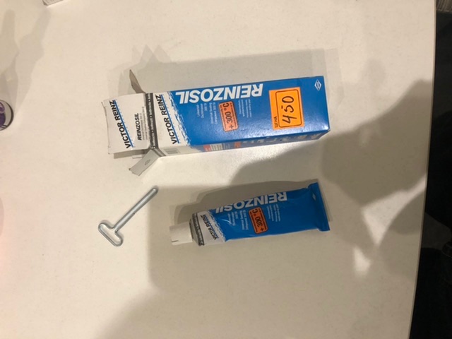

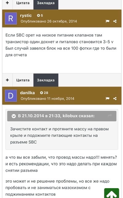

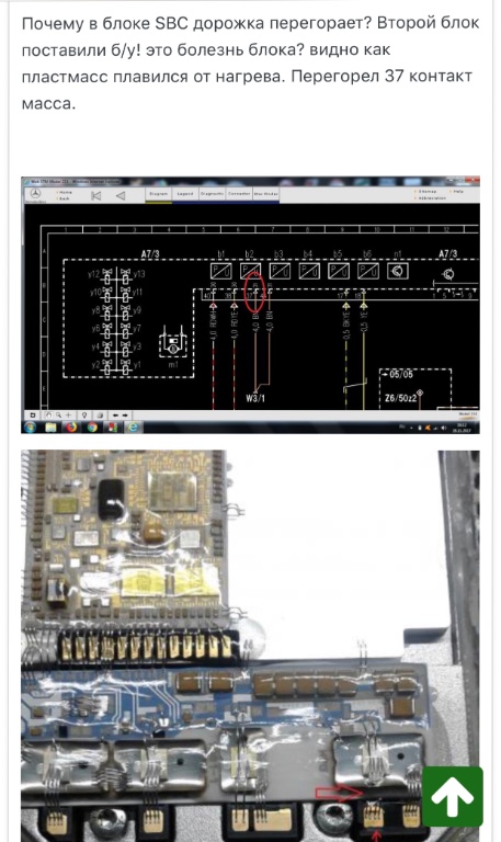

Добрый день ещё раз.. знаю, что сейчас ув. Геннадий обольёт мой способ решения проблемы грязью, но все же .. хотелось бы услышать мнение на этот счёт..
1. Приняли немного экстремальное решение данного вопроса, начали разбираться: что же такое «реле» клапана , и почему питалово на блок, при прозвонах абсолютно всей возможной электроники, в тч предохранителей в ногах пассажира, провода на массу и тд, в норме, но судя по стару его не хватает для активации работы насоса.. определились: данное «реле» находится в эл. Мозгах блока сбц( встроенно в блок, а не как отдельная боевая единица, как сначала подумал я). Предистория: Серая ошибка горела 2 года, я просто не знал, что она означает.. блок успешно жужжал на каждое 3-4 нажатие, и вроде как было все хорошо, а на самом то деле блок намекал мне на подходящую к концу жизнеспособность.. перепробовав все методы , колхозные и всякие разные, другие, решили с одним товарищем электриком, что вся тема в щетках, заменили , перепаяли якорь, притёрли, от майбаха. Перед этим ,конечно , всплакнули от колва отработки моторчика и стертых щёток , но не суть... далее , подключаемся к волшебному прибору, и «о чудо, все ошибки - просто пропали сами собой!! Даже без стирания!! Что за нах, подумали мы??? Предположили, что блок рабочий, и замена щёток действительно решила данную проблему. После чего через инж меню поставили dj_setpump... по нулям, серая ошибка - так же пропала, но насос сук не качает !!! Что бы мы не предприняли!!! Далее , не для слабонервных.. располовинили (открыли) мозги блока , и увидели перегоревшие , как и у многих, лапки на транзисторе!!! Тут то все и встало на свои места.. припаяли .. как положенно, серебрянными волосками , а не абы чем, купили дорогущий герметик до +300* Цельсия , сегодня планирую воткнуть.... чисто из за спортивного интереса, хотя самому внутренний голос говорит : купи , друг, новый блок , и не сжигай свои мозги. Но тут другая сторона подбивает узнать все таки, получится у нас что-то или нет?
Итого: честно говоря, на таком блоке ездить мне ссыклтно.. есть предположения насколько такой блок жизнеспособен? Вроде полностью его перетрясли, что , думается мне, такого может произойти? Давление подпора - в пределах нормы, ошибка была по питалову, которая , в общем то устранена.. щётки заменены в лучшем виде.. как бы грамотно произвести пуско-наладочные работы? На какой тормозухе? Дот 4 плюс? Действительно ли прокачивать нужно ТОЛЬКО старом? Ведь в обычном лаунче - тоже есть пошаговый процесс, который начинается с заднего правого колеса.. по типу дайте давление 2 бар в бачок с тормозухой, открутите штуцер от колеса.. и так последовательно с задних, на передние колёса. Процесс же так выглядит? Или может всё-таки старуха то, чего не могут другие? Прокачка тормозов делается же в паре, верно. ?один клацает по компу, второй открывает штуцера по команде.? Очень жду подробных комментариев, большое спасибо! Надеюсь не забанят, за такой «убойный» способ реставрации..
Сообщение Gonza » 15.01.2021 11:50
Homesport88 писал(а): 15.01.2021 09:07 ...знаю, что сейчас ув. Геннадий обольёт мой способ решения проблемы грязью, но все же ..
Не, поливать не буду. Тем более ты сам все написал:
Homesport88 писал(а): 15.01.2021 09:07 ...честно говоря, на таком блоке ездить мне ссыклтно.. есть предположения насколько такой блок жизнеспособен?
Каждый сам решает насколько он устал от жизни или насколько он хочет "присесть" за то, что заберет жизнь у кого-то! :men:
Мне вот другое интересно.
Прошло уже лет 8-9 с тех пор, как я писал про SBC блоки...
Но народ все верит в "святую халяву", что это у кого-то будут проблемы, что "ну как это мне да не повезет" и ... покупает машину на последние деньги. А потом бабац..., а "золотого запаса" и нет... :wo_ol: И понеслась поять-лудить-щеткименять...
И не приходит же никому в голову, что у блока со стертыми щетками уже "подношенная гидравлика"... :a_g_a:
