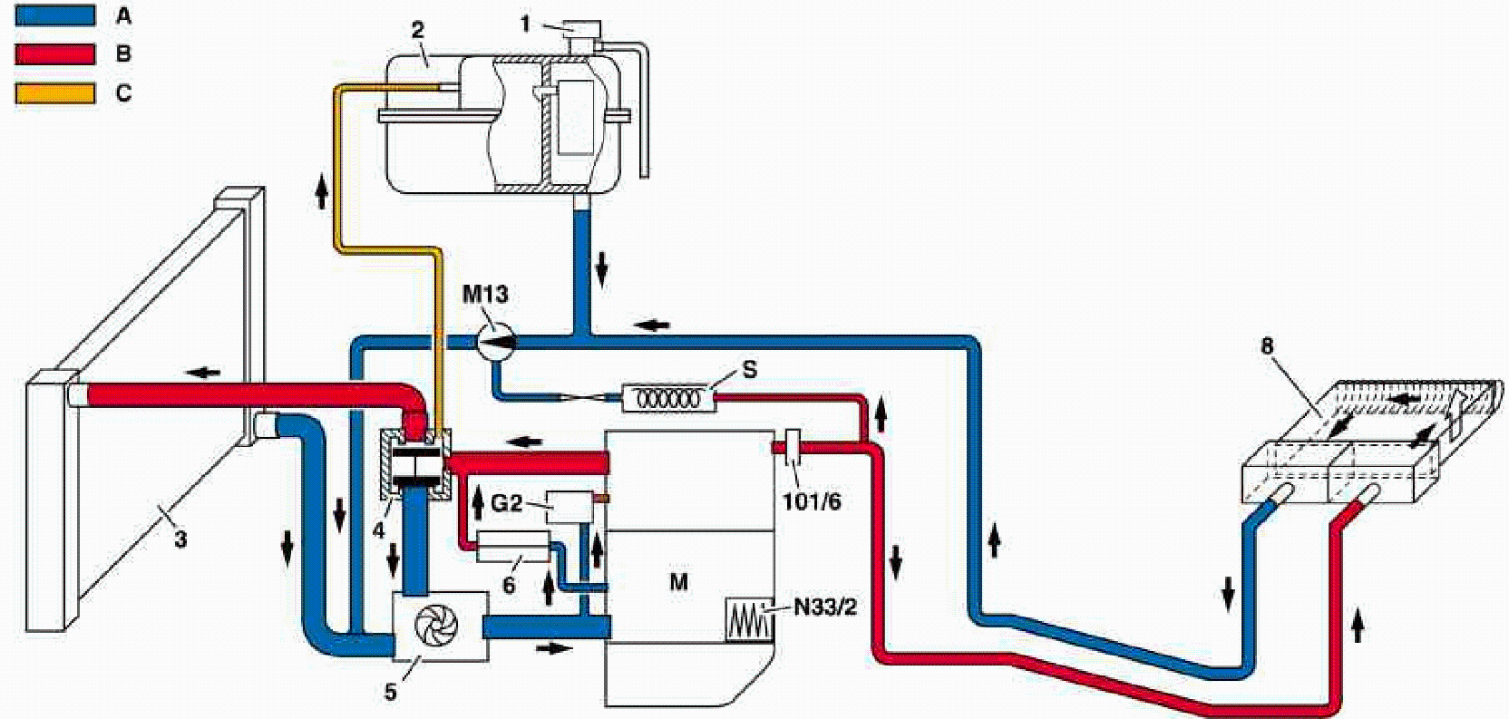

Re: w203 c220cdi heater booster (электрический подогреватель)
Добавлено: 16.02.2012 13:13
alex-37 писал(а):Гена, вот убей меня лаптем, почему тогда у Вовоса машина прогревается до рабочей БЕЗ подогревателя, а у меня с подогревателем - фигушки?
Ну и кто тебе сказал, что он у него отключен?
Спроси у него как он проверял...
Этож так достать человека надо было... ;;-)))
Не выносите мне мозг пожалуйста!
Вот Вам всем схема на W203
Все что Вам нужно знать:
2. Резервуар ОЖ
3. Радиатор
4. Термостат
5. Помпа
N33/2 - дополнительный отопитель
8. Печка в салоне
M13 - циркуляционный насос
Движение ОЖ начинается от 5 -> мотор с доп.отопителем -> 8 и далее по малому кругу
