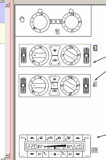

Приветствую,спасибо за помощь в расшифровки vin. Но вот осталось пара вопросов 1) следует ли из описания,что авто кабриолет,или же складной верх мог быть как опция?(просто продается она не как кабриолет-мот крышу приварили?))) 2) И не много не по теме,но мот кто-ть в курсе, возможен ли вариант,что в данном автосе нет кондиционера?(понимаю что он не совсем свежий и не S класс,но все же...)

1) Это не кабриолет (по 414 коду можно понять было
). EPC иногда при расшифровке выдает странные вещи, это нормально
2) 755 код = RADIO MB SPECIAL SINGLE CD
3) Кондиционера, насколько я вижу, нет. Стоит установка управления климатом с номером A2108300185, она ставиться при отсутствии кодов 580/581 (КЛИМАТИЧЕСКАЯ СИСТЕМА / TEMPMATIC [580] или СИСТЕМА АВТОМАТИЧЕСКОГО КЛИМАТ-КОНТРОЛЯ [581])
Может сами посомтреть, какая из 4 панелек стоит в машине по факту (мне показывает что та, которая вторая сверху)

В очередной раз спасибо за консультацию. Люк меня смутил изначально,но складной верх фигурирует аж 2 раза,так я и решил уточнить у знающих людей)) А что без кондея жаль конечно(

1. Из ВИНа следует что это кузов 208.Cern писал(а):1) следует ли из описания,что авто кабриолет,или же складной верх мог быть как опция?
...мот кто-ть в курсе, возможен ли вариант,что в данном автосе нет кондиционера?(понимаю что он не совсем свежий и не S класс,но все же...)
Но у этого кузова были модификация C208-купе и A208-кабриолет.
Но кк правильно товарищ выше заметил, в данном случае наличие люка говорить за C208!
2. Вариант без кондея очень возможен.
Купе - это для езды с открытыми окнами (чтобы сзади румяных девок взбадривало ветерком)
