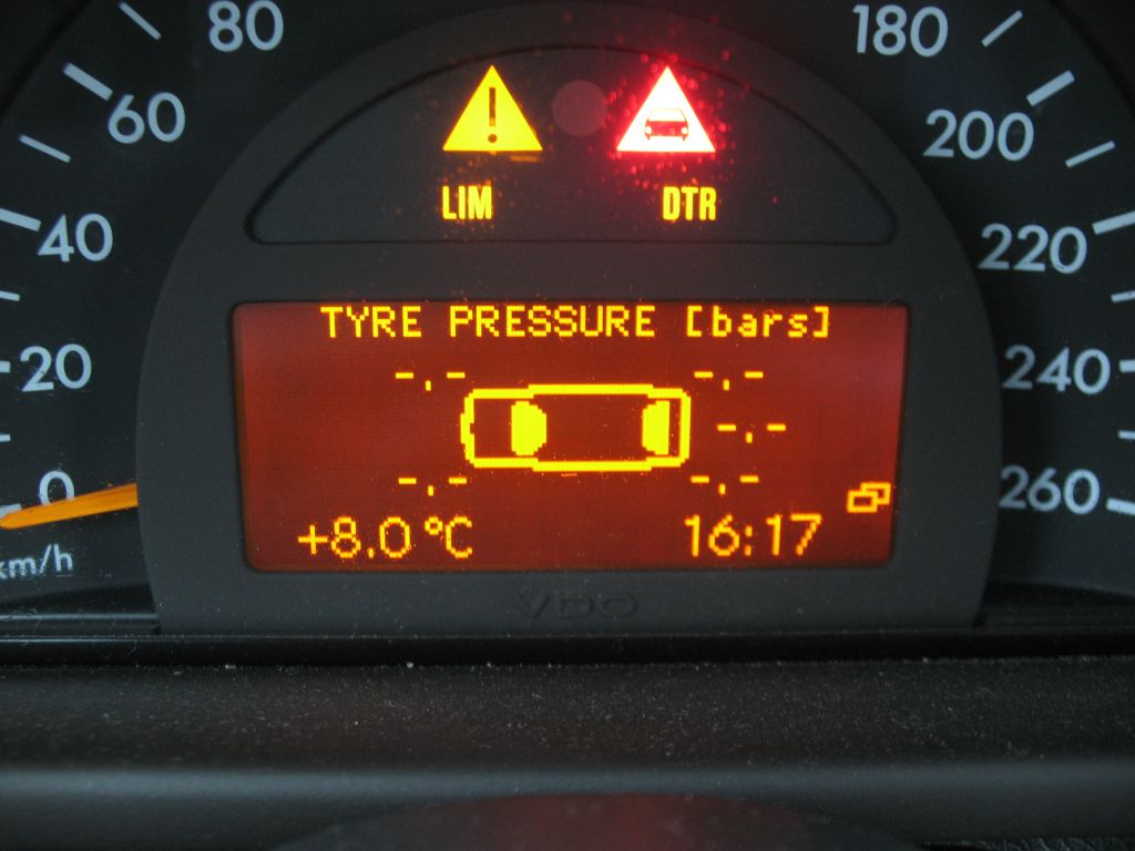

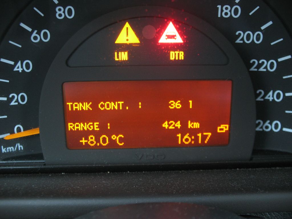

Литраж просто супер штука. А с RDK я похоже ошибся и активировал че-то не то. Пойду учить матчасть. Активировал еще пару показаний, но больше для интереса - ничего существенно полезного нет.
Не совсем вкурил прикол со своей приборкой - за каким чОртом для активации нужно обесточивать автомобиль.

Так работает давление в шинах или нет? Или так и не определил как активировать?
- Сообщения: 2909
Re: S203 C200 CDI
Нет, что-то не то я активировал. Хотя я знаю минимум один 203й, в котором это работает.
Мой вариант скорее всего подразумевает датчики в колесах, которых у меня естественно нет. Нужно будет в тишине и спокойствии еще раз разобраться.

Точное давление в шинах показывают датчики.sidney писал(а):Нет, что-то не то я активировал. Хотя я знаю минимум один 203й, в котором это работает.
У меня реализовано по другому - накачиваешь колеса до нужного уровня, и запоминаешь в системе эти значения. Если колесо начинает спускать, оно становится меньшего диаметра, соответственно вращается с другой скоростью, система это видит и просит проверить давление. В принципе довольно удобная штука, пару раз помогала. А если учесть еще стоимость датчиков давления в колесах....

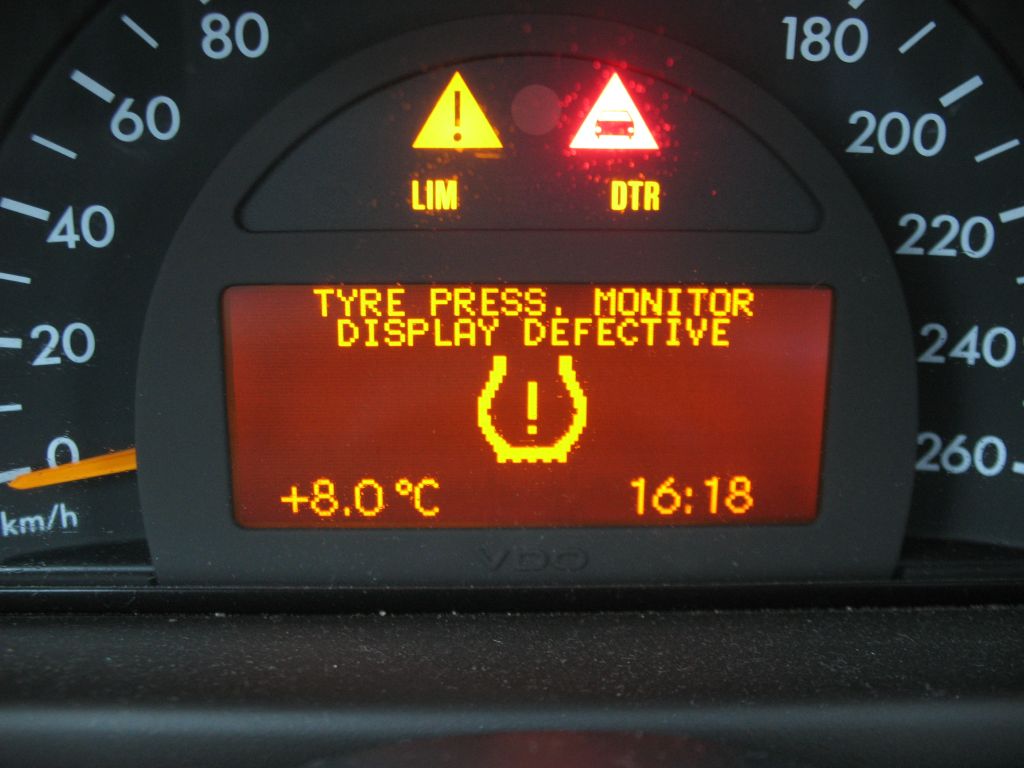

Про давление ты абсолютно точно расписал, беда только что я активировал не эту опцию, а ту, что с датчиками. Теперь машина постоянно ругается - или ты мне поставишь датчики, или любви не будет.

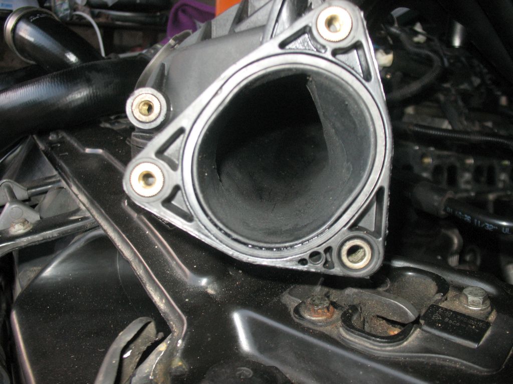

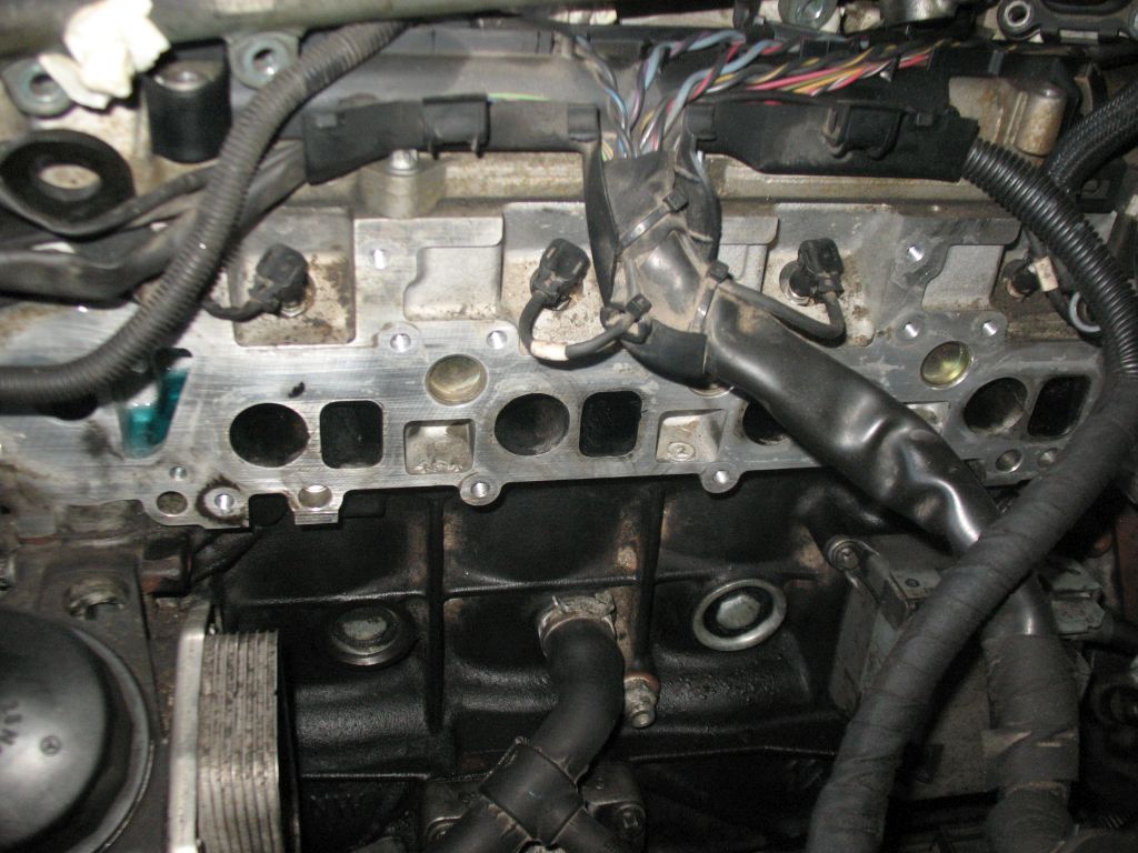

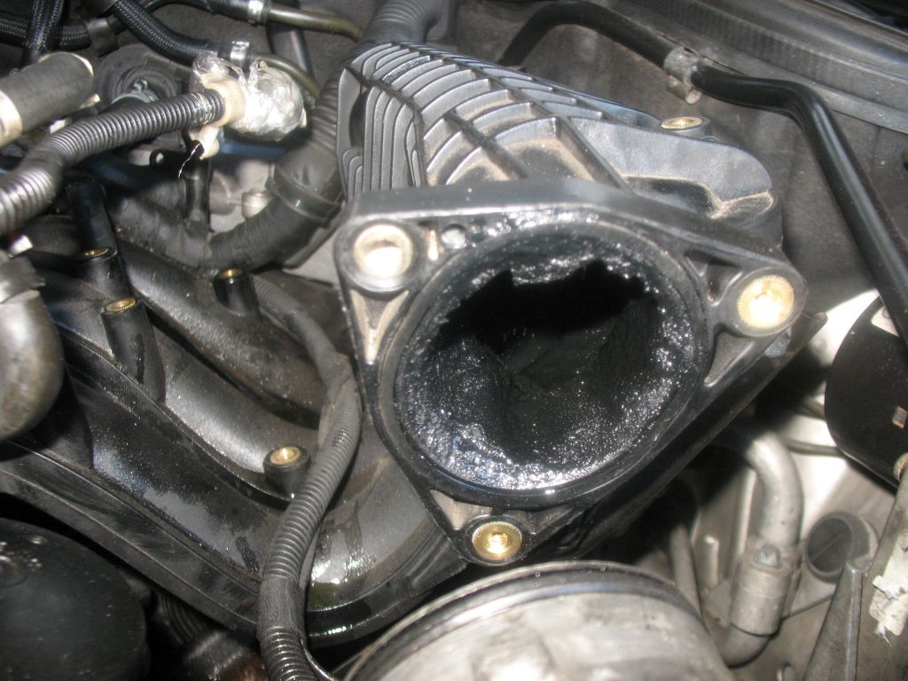

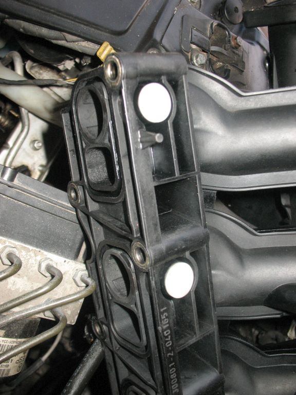

Таки не вынесла душа поэта вида двигателя в обильном консервационном покрытии и капель масла за защите. Поскольку весна случилась ранняя и теплая, решился на проведение операции "Заслонки". Вид впускногосо стороны EGR при вскрытии. Должен признать, что в Ашке картина была в два раза хуже, по количеству и консистенции нагара
Отщищенная и заглушенная версия - понемного собираю
Огромнейшая человеческая благодарность и низкий поклон людям из Дядя Вася Co. Ltd. за техподдержку по телефону. Некоторые гениальные инженерные мысли, реализованные на 611 моторе 203-го кузова, ставят просто в ступор.

Пока не поздно УДАЛЯЙ ЕГР, а то опять вся красота засерется!

Программно мне его в моей деревне никто не прибъёт. Надо к тебе ехать, а когда это будет я не знаю - машина в сильно разобранном состоянии
Кстати, а плюсы? Минусы присутствия ЕГР более менее понятны, в чем плюсы его отсутствия?
Re: S203 C200 CDI
Два слова - ТУРБИНКА и НЕТ ГРЯЗИ!sidney писал(а):Программно мне его в моей деревне никто не прибъёт. Надо к тебе ехать, а когда это будет я не знаю - машина в сильно разобранном состоянии
