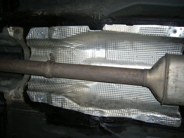

В один прекрасный момент наверное каждый владелец Ц-шки в 202-ом кузове сталкивается с бедой в виде дребезжания чего то у днища, а то и вовсе с отвалившимся экраном выхлопной.
В 202-ом таких экранов несколько 3-4 штуки. Они служат для отражения тепла от выхлопной, дабы та не так яростно реагировала на ЛК и антикор кузова.
Конечно проржавевший экран можно выкинуть и не иппаться с его восстановлением и способам вернуть на место, но у людей работающих каждый день с этими машинами есть устойчивое мнение что год-два с отсуствующим экраном приводит к жукам на днище в районе выхлопной. Значит надо делать и вешать по заводу.

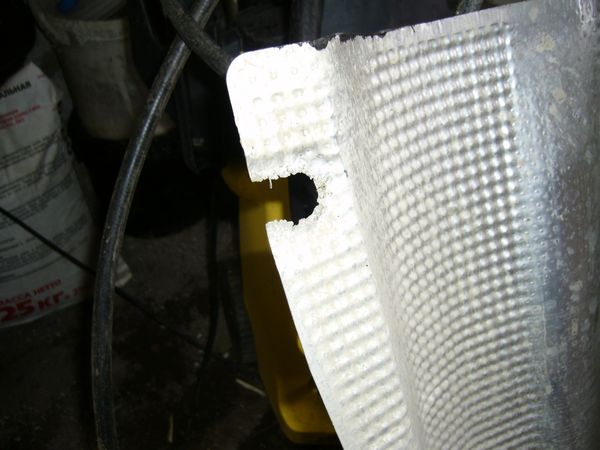

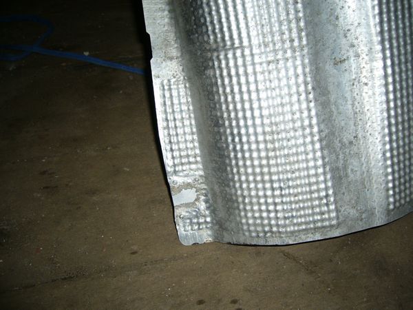

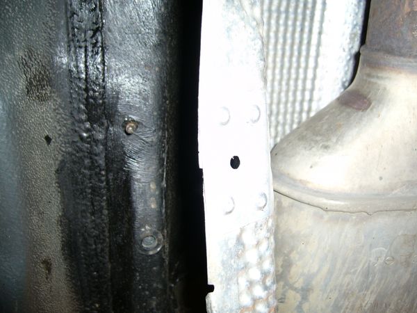

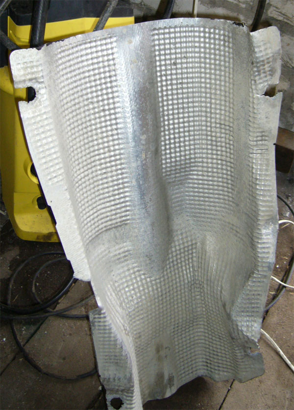

Итак типичная проблема, дырки креплений вступают в реакцию с днищем и выржавевают насквозь. Сам экран из алюмина.

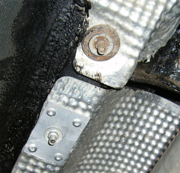

Проблему с дырками решаем с помощью заклепочника и куска алюмина, порезанного на заплатки.
Перед тем как повесить обновленный экран обратно, промазываем как следует антикором ту область которую он закрывал. Немцам это было сделать лень.
Промазали, высушили и т.д.
Вставляем экран не снимая выхлопной с помощью пары матов, стараясь не поцарапать антикор. Сверлим дырки примерно в тех местах где они были раньше.

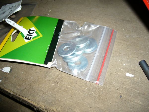

Между кузовом и экраном подкладываем шайбы из оцинковки, дабы избежать повторного убийства алюмина, хоть на это и понадобится много времени.... но все же. И зажимаем экран новыми родными гаечками.
Шайбы

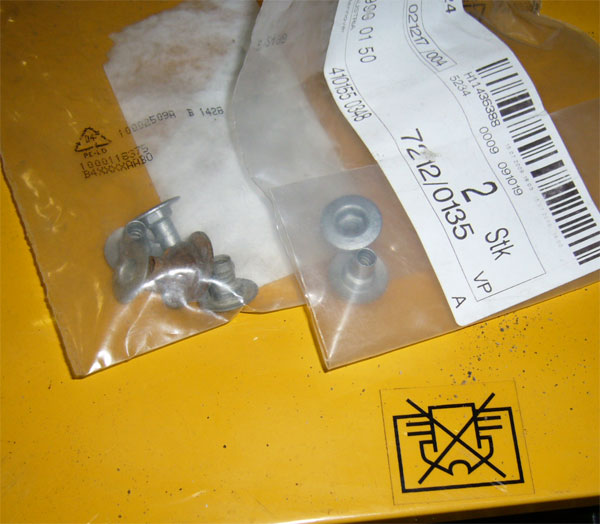

Гайки, можно юзать и старые, но в большинстве случаев им кабзда
В результате все очень круто весит.

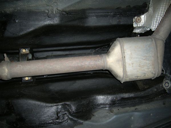

На этой фотке виден очередной :ni_zia: . Он пока держится поэтому не трогаю, т.к. этот экран рядом со штанами, а там доступ похуже...
После того как экран будет повешен, советую убедиться что он не соприкасается с карданом и выхлопной, дабы ниче не звенело, дребезжало на колдоебинах.
