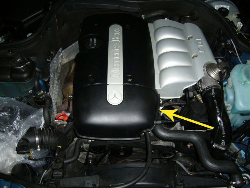

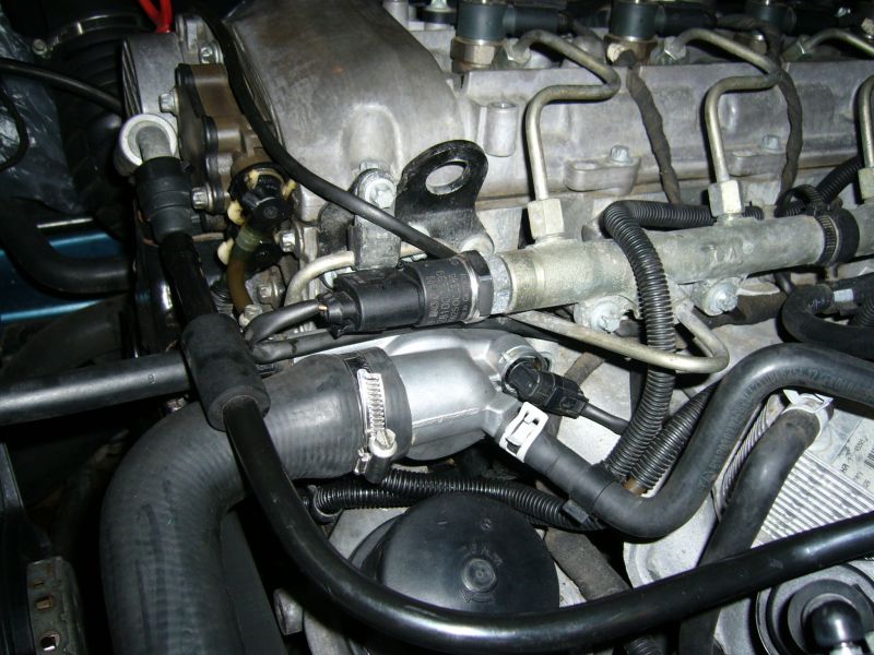

Мотор. Термостат указан стрелкой. Что бы до него добраться необходимо снять декоративные панцыри.

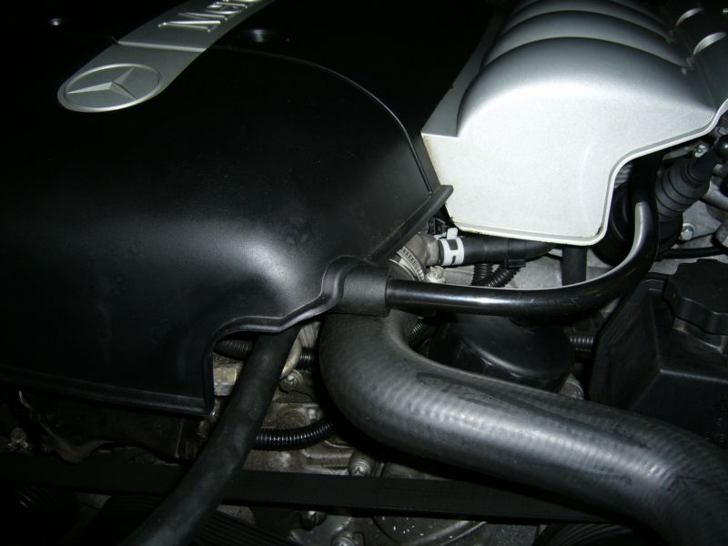

Верхний патрубок радиатора как раз идет на термостат

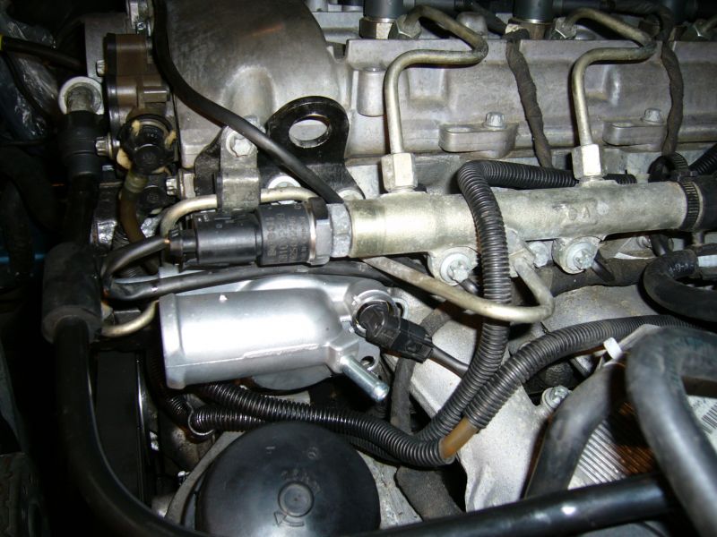

Сняли пластикову крышку с двигателя

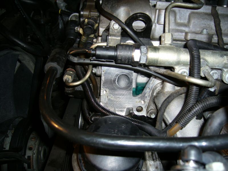

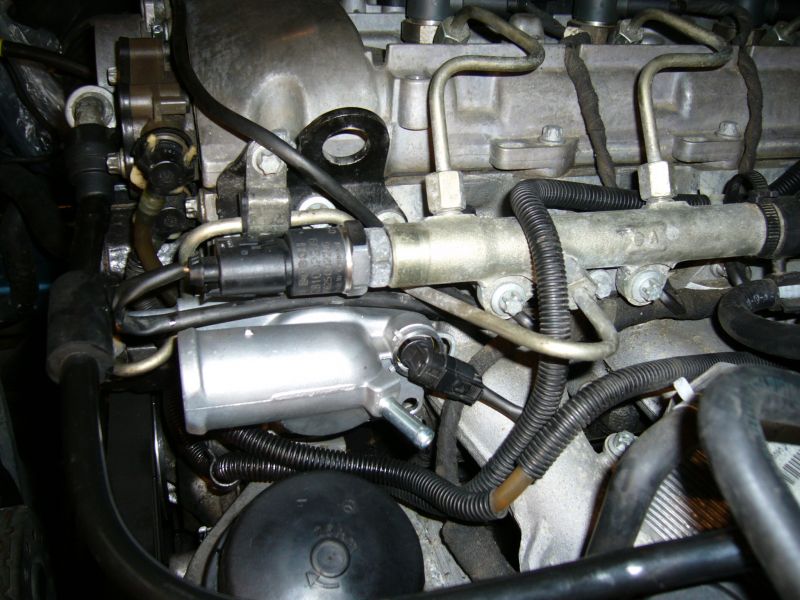

Оголился термостат
Что бы его заменить необходимо слить антифриз.

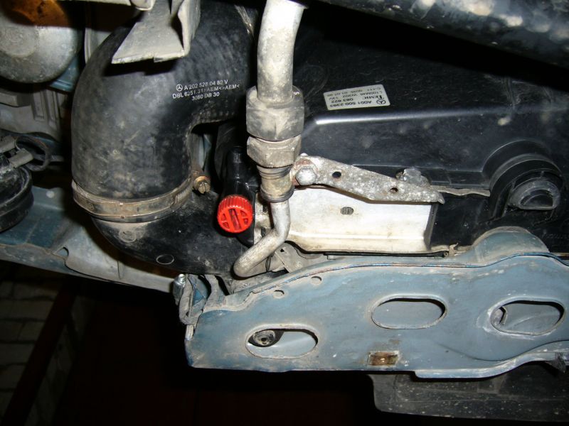

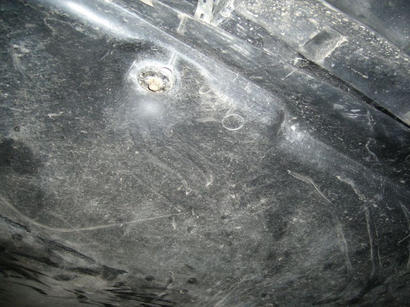

Для этого снимаем нижнюю пластиковую защиту двигателя(у кого она есть :-) ) 4 самореза под голову на 8.

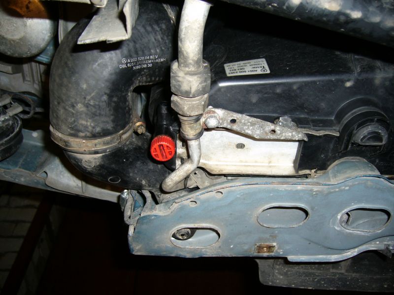

Одеваем трубку на сливное отверстие радиатора. Трубку в 5л бутылку, откручиваем сливную пробку и сливаем антрифриз из радиатора и верхнего патрубка. Я сливал 5л, но возможно достаточно и меньше.

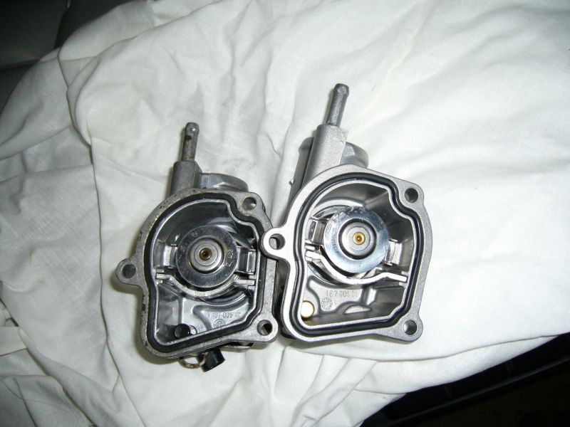

Отсоединяем все трубки и фишку с датчика, откручиваем 3 болта крепления термостата. С нижним придется помучаться если у вас нет гибкого удлиннителя. Поэтому набор инструментов лучше иметь побогаче. Открутив винты, аккуратно поддеваем термостат и отсоединяем от головы. Термостат снят.

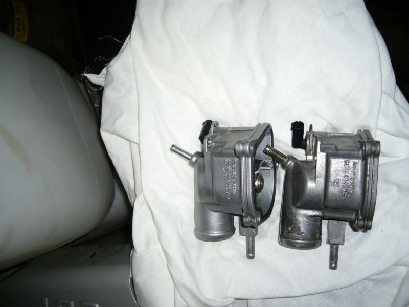

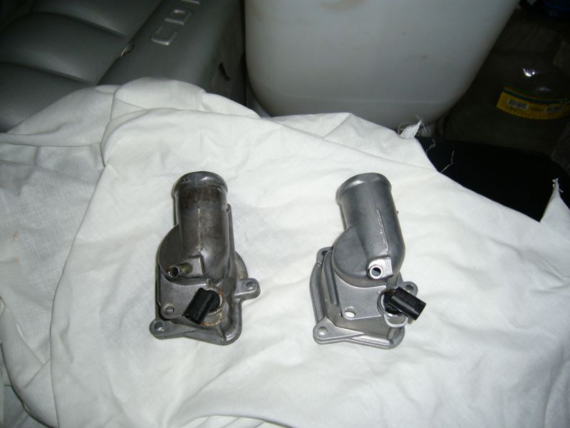

Куплен новый, оригинальный, дабы не лохматить бабушку. Старый термостат в моем случае оказался 99 года, то есть с момента выпуска авто не менялся. 10 лет хороший срок. На последней фото видно как затычка на старом почему то сидит выше чем в новом. Возможно это и есть причина того что он открывался раньше чем нужно.
