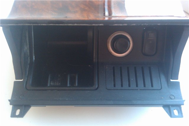

кнопка стоит в пепельнице, на ней 3 волнистые стрелочки. Думал, что она отвечает за вибасту (правда со слов бывшего хозяина!). Когда включаю при заведенном двигателе, обороты двигателя сразу же немного приспадают, при положении кулисы в "D" начинают немного плавать. Правда на ходу стараюсь ее не включать!? Раз это не вибаста, то включать эту кнопку до заводки авто бесполезно, я так понимаю! Вообще с данными системами обогрева в авто первый раз встречаюсь, т.к. в прошлых авто такого не было,поэтому решил выяснить.
Сообщения: 2912
Re: Пробейте пожалуйста машину по VIN
Сообщение sidney » 09.02.2012 22:36
Такая кнопка?
Если она - это вебаста, но работающая (если работающая) в режиме догревателя только при заведенном моторе.
Следующим шагом предлагаю вам проверить две вещи и написать в форум:
1) Такая кнопка или нет? Сколько положений переключения? Загорается ли красный индикатор в каком либо положении?
2) С правой стороны машины под бампером в подкрылке должна быть небольшая дырка диаметром 3-4 см. Торчит ли (видна ли) в этой дырке какая-нибудь трубка?

Да, кнопка именно так и выглядит. Имеет два положения переключения, вкл. и выкл. В положении выкл. (off) горит красная лампочка. Если говорить о наличии дырки под бампером справа, то скажу, что на угловом сочленении передней части пластикового порога и нижней части бампера имеется место, где выходит толи трубка толи это просто резиновый элемент конструкции бампера (типо плотная резиновая закрылка с трубкой сбоку, и все это одно целое), эта выходящее отверстие имеет диаметр около двух пальцев. Короче такой хрени с левой стороны в том же месте не наблюдается!

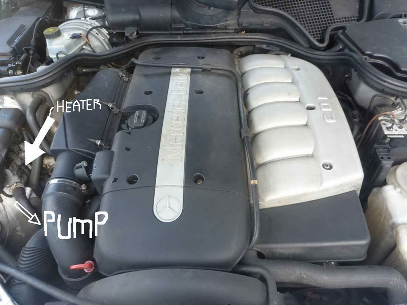

Это кнопка в пепелке для вкл/выкл электродогревателя (не вебасто), который стоит, как правильно сказали, под расширительным бачком возле правого крыла. Работает автоматически, если кнопка в положении вкл.(сам решает когда включится и выключится). Лучше всегда его держать включеным, машина сама определит, когда он нужен. Очень часто, из-за возраста, на 210х он неисправен. Вебасты по вину у Вас нет.

На электродогреватель разве ставили такую кнопку в 210-х?
Сообщение SPuRS » 28.02.2012 13:20
sidney писал(а):На электродогреватель разве ставили такую кнопку в 210-х?
У мну стояла точно такая, как у автора.
Сообщения: 2912
Сообщение sidney » 28.02.2012 13:23
Ясно. Как я однако заблуждался.... Все-таки электро.
Сообщение SPuRS » 28.02.2012 13:48
sidney писал(а):Ясно. Как я однако заблуждался.... Все-таки электро.

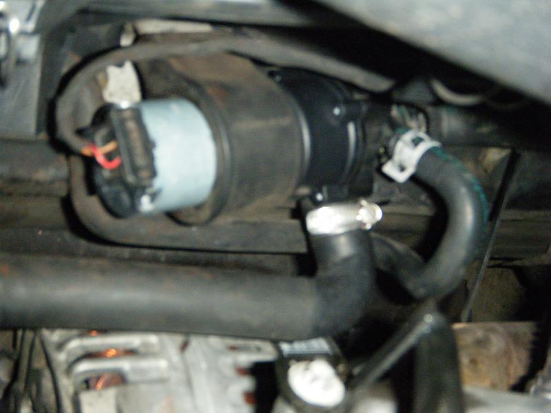

Чета хорошей фотки грелки быстро не нашел, поэтому то что есть. Pump - дополнительный насос в малом контуре, на 1й фотке он. Стоит на лонжероне под патрубком к воздушному фильтру - за его неистравности мотор тоже плохо греется, несмотря на рабочий кипятильник (Heater на картинке).
