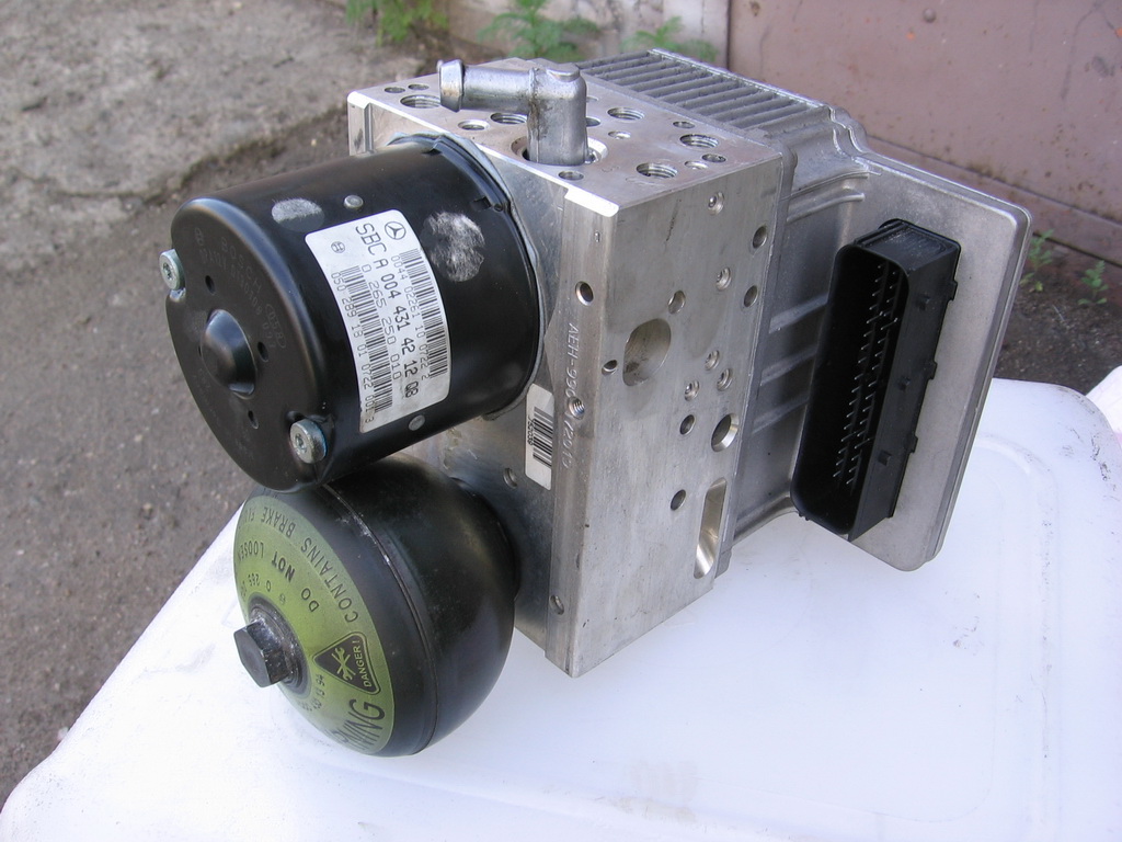

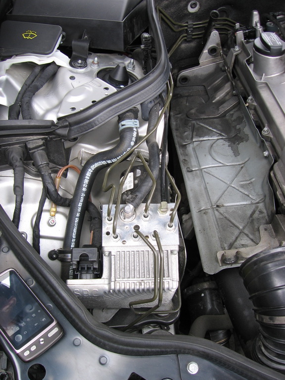

Блок SBC, W211 E220CDI 2003 год (без корпуса воздушного фильтра)

Теперь я коротенько и по-русски расскажу, как это все устроено и работает.
В первом приближении блок SBC состоит из насоса высокого давления (это он гудит, когда активируется система), ресивера высокого давления и чуть более десятка датчиков и клапанов. К нему посредством трубочек присобачены тормозные механизмы на колесах и то, что у них называется «brake operating unit» (та штуковина на которой висит бачек тормозухи), на котором находится датчик положения педали тормоза.
Блок SBC. Насос выше, ресивер ниже

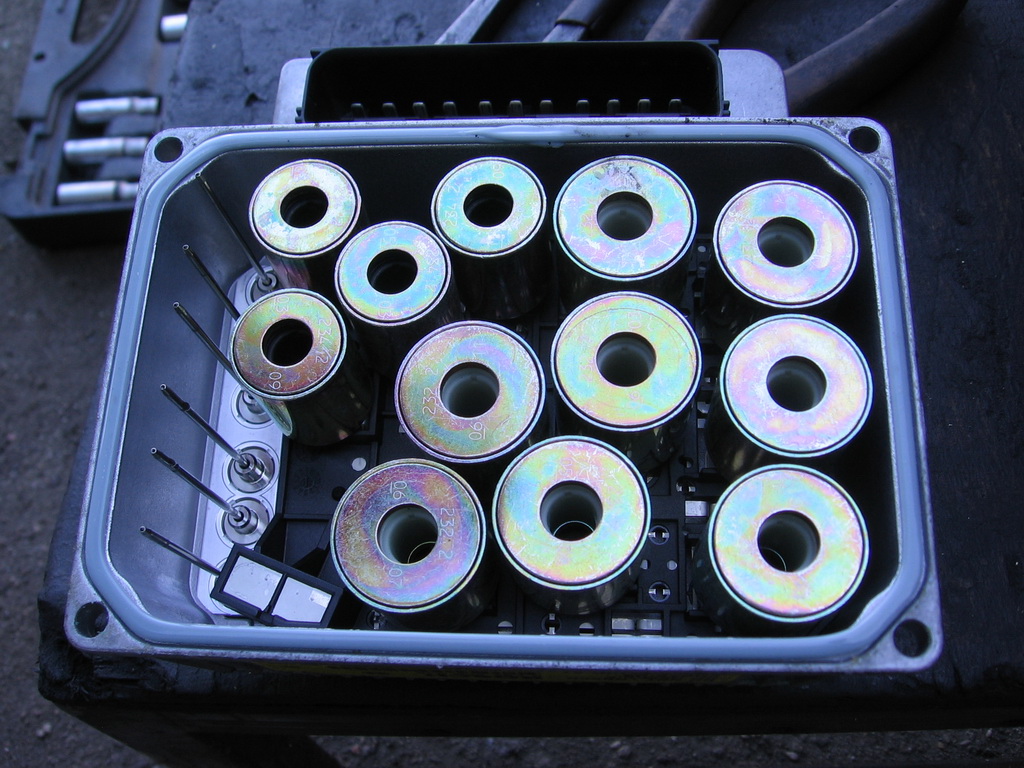

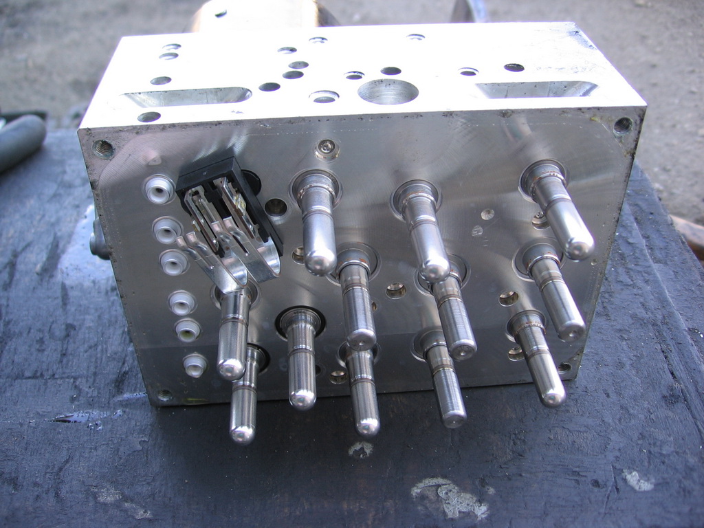

Блок SBC. Клапана
Блок SBC. Клапана
Блок SBC. Управляющие электромагниты

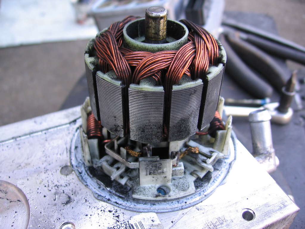

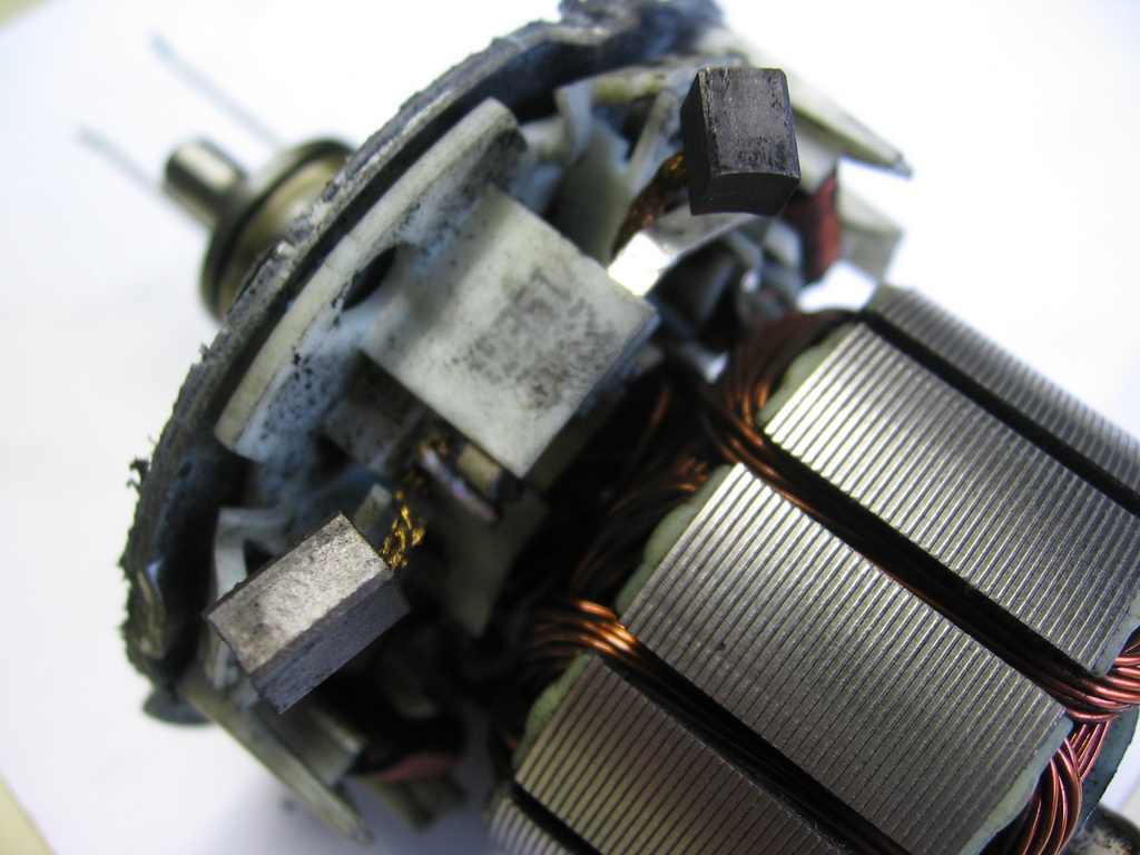

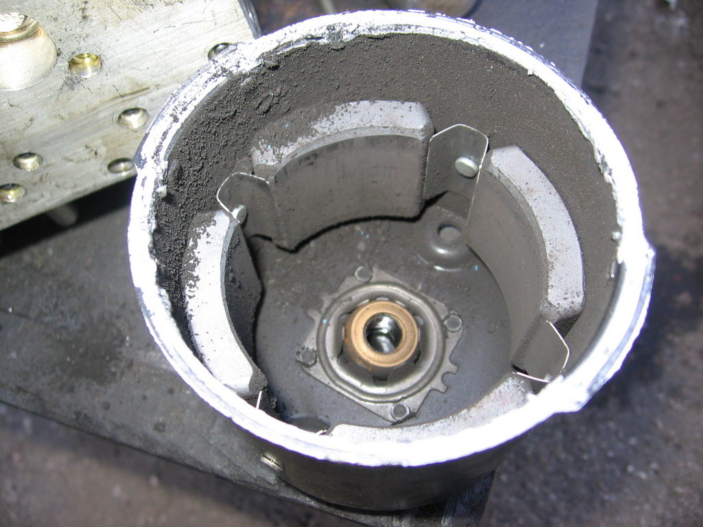

А вот на фото ниже отлично видно, что владелец этого блока рисковал жизнью из-за ... ДВУХ ОБЫКНОВЕННЫХ ЩЕТОК стоимостью 2000 руб. за штуку !!!
Его блок просто был не в состоянии создавать рабочее давление. Хозяину повезло - тормоза отключались "самодиагностикой" еще до начала движения.
Блок SBC. Насос со снятой крышкой
Блок SBC. Крышка с магнитами и продуктами износа в ней.<br />Продукты износа - это пыль от стертых щеток!!!
Блок SBC. &quot;Убитые&quot; щетки насоса. Две из четырех.<br />Верхняя - в хлам, нижняя еле-еле дышит.
Блок SBC. "Убитые" щетки насоса. Две из четырех.

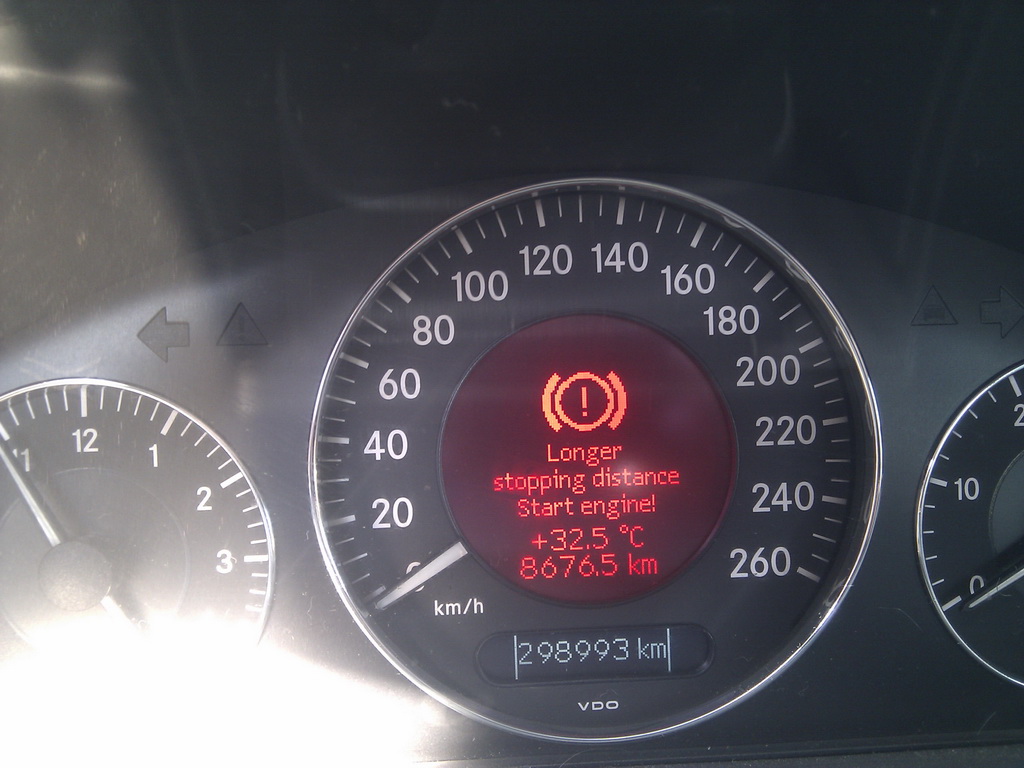

Именно это сообщение появляется, когда Ваш блок SBC «подходит» к окончанию срока эксплуатации или этот срок уже закончился!!!
Что делать?
1. Не паниковать! Не факт, что дело именно в сроке эксплуатации. Такое же сообщение будет, если у Вас например будут "ненормальные" тормозные диски.
2. В самое ближайшее время посетить кого-то, кто сможет сделать полноценную диагностику блока SBC.
3. И уже по результатам предыдущего пункта принимать какие-то решения.

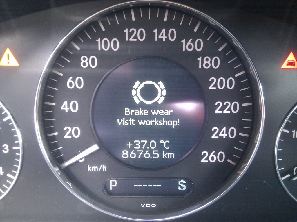

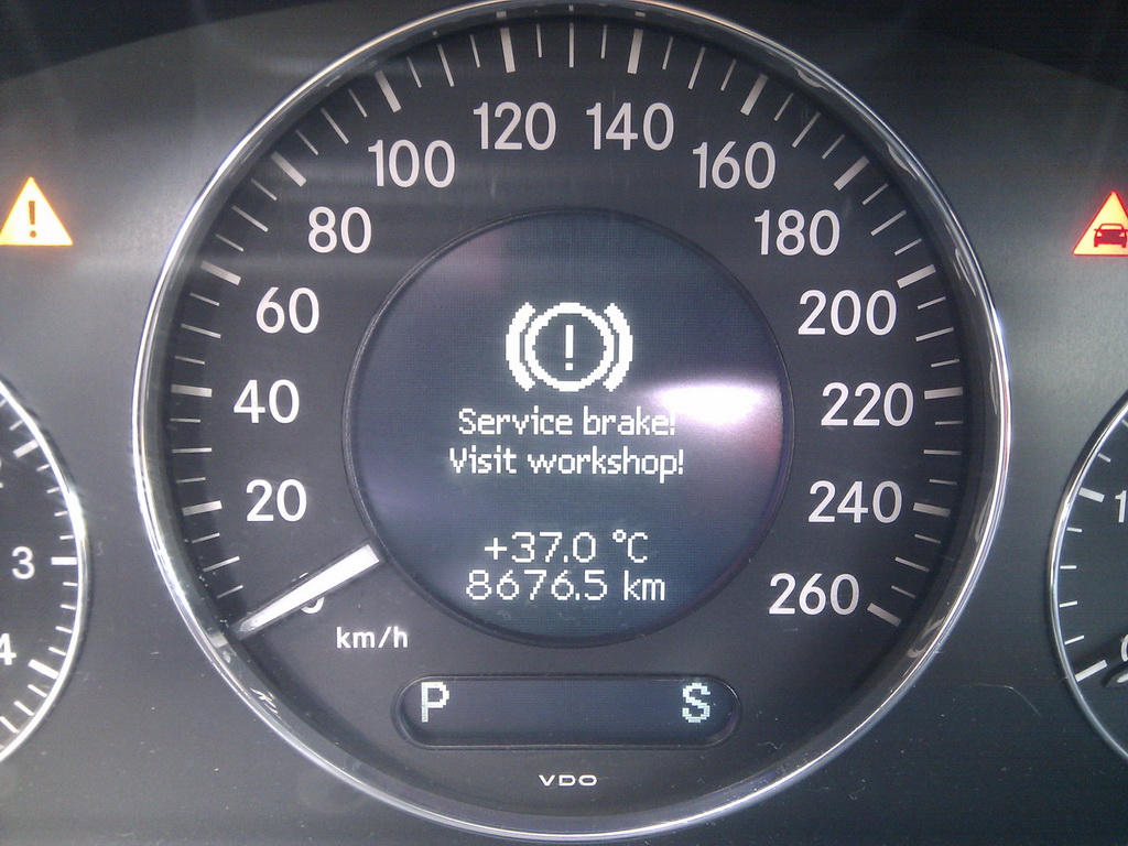

На всякий случай, вот сообщение которое появляется, когда дело действительно именно в тормозных колодках, а точнее в датчиках износа этих колодок.
Что делать?
1. Если продолжительное время не менялись колодки, то просто замените их в соответствии с регламентом на работы связанные с рабочей тормозной системой.
2. Если только что заменили, то в том месте где Вам их меняли, добиваетесь, чтобы Вам в нужных местах установили нужные датчики износа. Если с датчиками будут все в норме, то сообщение о замене колодок пропадет (никакое вмешательство компьютером, стирание ошибок - НЕ ТРЕБУЕТСЯ!)

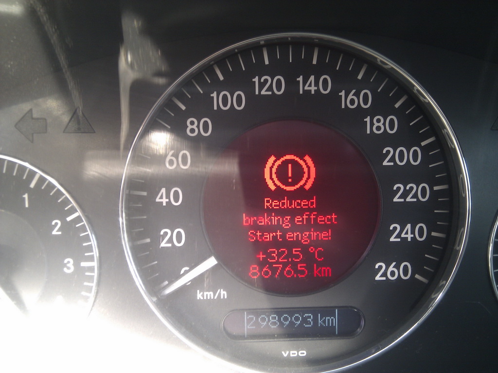

Следующие, в принципе однотипные сообщения (могут встречаться и другие, но подобные):
Обратите внимание, что сообщения уже красные!!!
А это обозначает, что время "очковать" заканчивается, наступает время начинать бояться!
Данные сообщения возникают еще до того как Вы завели машину. Т.е. блок SBC не прошел проверку "PreDriveCheck" (см. первый пост), но считает, что еще не все потеряно и если выполнить некоторые действия, то возможно проверка будет пройдена и работоспособность будет восстановлена! Это "некоторое действо" пишется самым последним в сообщении. Для обоих, выше указанных сообщений - это START ENGINE (ЗАВЕДИТЕ ДВИГАТЕЛЬ). Т.е. по простому говоря - блок SBC надеется, что после того, как мотор начнет работать, проблема устранится и блок управления станет полностью работоспособным.
Что делать?
1. Выполнить, то что написано в сообщении.
2. Если проблема решилась (ошибка с приборки пропала) и тормоза есть - ОБЯЗАТЕЛЬНО, никуда не поворачивая, соблюдая меры предосторожности, едем туда, где можно сделать полноценную диагностику блока SBC.

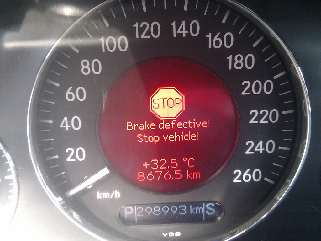

"Brake defective! Stop vehicle" (Тормоза неисправны! Остановите автомобиль)
А вот это уже приговор! Тормоза отключены ...
Как я писал выше, это сообщение рано или поздно увидят ВСЕ владельцы W211 !!!
Абсолютно никто не застрахован !!!
Что делать?
1. Если Вы еще не находитесь в движении - глушите машину! Вы родились в рубашке! Далее п.3
2. Если Вы находитесь в движении ... Ваша задача всеми правдами и неправдами остановиться!
Ну а тут уже все зависит от множества факторов (зима/лето, дорожная обстановка, скорость авто, скорость вашей реакции, сила правой ноги и т.д.), самый главный из них - это все таки ВОДИТЕЛЬСКИЙ ОПЫТ ! Вам за доли секунды придется принять решение, как правильно поступить!
Я думаю понятно, что вместе с выходом из строя тормозов перестают работать ESP, BAS и ABS ?
ЗАПОМНИТЕ САМОЕ ГЛАВНОЕ!
ЕСЛИ ПЕДАЛЬ ТОРМОЗА УПАЛА И ТОРМОЗА ОТКЛЮЧИЛИСЬ, У АВТОМОБИЛЯ ОСТАЕТСЯ ВОЗМОЖНОСТЬ ХОТЬ И НЕ ОЧЕНЬ ЭФФЕКТИВНО, НО ВСЕ ТАКИ ТОРМОЗИТЬ !!!!!!!
ЖМИТЕ "В ПОЛ" ЧТО ЕСТЬ СИЛЫ !!!
Я очень надеюсь, что теперь Вы это будете знать и запомните!
В принципе, можно по Вашему желанию устроить тест-драйв: "Как тормозить с нерабочим блоком SBC" !
3. Далее заказывайте эвакуатор. И в самое ближайшее время посетите кого-то, кто сможет сделать полноценную диагностику блока SBC.
4. И уже по результатам предыдущего пункта принимайте какие-то решения.

Кто-то, кто явно не дурак и не идиот (или на Боше и ли в Мерседес) "скумекал", что как не крути, а вечным этот блок быть не может!
Как минимум, выход из строя щеток - это просто вопрос времени. И скорее всего, чтобы избежать ненужного риска были проведены тесты на то, сколько времени блок может работать без отказов.
Затем полученный результат поделили на 2 или 3 или 4 или 5 (эх знать бы точно!), т.е. заложили некую "степень прочности/надежности" и затем соответственно программно ограничили полученное время прямо в блоке. Вуаля!
И вот по результату мы и имеем на руках блок управления который как-бы "издох" и одновременно как-бы и нет. :sh_ok:

Вариант возможный, НО ... Я специально провел "маркетинговые исследования" по этому вопросу...
Это просто ДАСТ ИСТ ФАНТАСТИШЬ!
1. Цена вопроса:
$400-500 - сам блок (разборщики уже давно просекли эту тему)
+ $50-100 - снять, поставить, прокачать
Думаю не лишним будет написать, что Вы покупаете блок только с условием его возврата, если по нем будут хоть один самый минимальный вопрос!!!
(Участились случаи нежелания возвращать деньги под предлогом: "А что Вы хотели? Блок то не новый!...". "Конечно вернем! Вот только хозяина сча нет... Зайдите завтра..."
2. Некоторые блоки хранятся в таком состоянии, что назвать их "антисанитарными" не поворачивается язык, а написать - не могу, тут бывают девушки :)
Попадание грязи внутрь блока - неминуемая смерь или насосу или клапанам! Что тут же приведет к "Brake defеctive..."
Нужно рассматривать только блоки, у которых трубки не откручены от блока, а "откусаны" и обжаты!
3. Перед покупкой обязательно уточнить номера блоков которые подходят к Вашей модели. :a_g_a:
Блоки начинающиеся на A004 покупать бесполезно, по причине того, что в 99% случаев они уже "мертвые"!
4. И наконец самое главное! :a_g_a:
По моему личному опыту, 3/4 блоков на рынке - либо уже неисправны, либо просрочены !!! А среди оставшейся 1/4, еще 3/4 очень близки чтобы стать просроченными в самое ближайшее время!!!
Теперь посчитайте Ваши шансы купить "живой" блок... и запомните, что устанавливать БУ блоки, Вы должны ТОЛЬКО ТАМ, где их могут проверить ОТ и ДО
А теперь поправьте меня, если я не прав, но по моему попытка купить БУ блок в замен своему родному, но просроченному, выглядит как-то "дебильновато".
Разве нет?
Вы пытаетесь заменить свой просроченный (но на 100% рабочий!), на блок который неизвестно сколько раз роняли, поливали дождиком, хрен пойми где хранили, заплатить за него $600 и надеяться на чудо! Чудо, что новый продержится до своей просрочки долго... Долго это сколько? Неделя...Месяц...
А потом что... Опять разборки и снова -$600 ?
