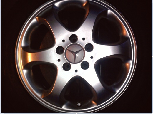

получилось так что я осенью купил 16 диски( заводские) на свою машину w211 с летней практически идеальной резиной ..халявы небыло ...вопрос стоял в комплекте лето-зима по отдельности без проблем по монтажу в межсезонье...сейчас только начал менять колёса и оказолось что у меня на машине болты колёсные д.12 а у купленных диаметр колесных болтов 10 ...не пролазят в отверстие для крепежа....толи расверливать надо или разворачиваь ????????? по посадке все становится вроде не чего не мешает но это на домкрате (2 часа перемеряли вроде всё должно стать)...кто нибудь когда нибудь сталкивался с подобной проблемой..подскажите решение.....

Подозреваю, что диски ниразу не заводские.
Номерок дисков, и ВИН (на всякий случай) в студию.

Если диски с W210, W208, W202 то диски и не подойдут, там реально болты по диаметру меньше, надо смотреть лиски со 140-кета, или 220-го или соответсвенно с 211-го.

Судя по фото, это от 210-го. У меня у родителей такие стоят 16-ые, так вот у них 210-ый.

Причиной этого может быть, то что судя по фото диски "чиненые".дмитрий68 писал(а):,5Jx16ET42
225/55R16
B6 647 1733
=A211 401 2902
1. Fidis (Incenio) ;очень похоже.....только почему диаметр отверстий меньше моего....на то я лоханулся.......
И во время ремонта посадочные места и отверстия были залиты!!!

Я таки дико извиняюсь, но разве уважаемая публика не в курсе, что на 210й идут м12*1,5 болты, а на 211 м14*1,5. И мысль что дырочки в дисках таксама разные не стучалась в голову ?Gonza писал(а):Причиной этого может быть, то что судя по фото диски "чиненые".дмитрий68 писал(а):,5Jx16ET42

всем огромное спасибо!!!!!!!!!!! вин код 210 мерса .....люди были правы 210й идут м12*1,5 болты, а на 211 м14*1,5......я лоханулся......при покупке не увидел вин код дисков...попробую обменять...не получится буду искать станок сверлить отверстия.....
