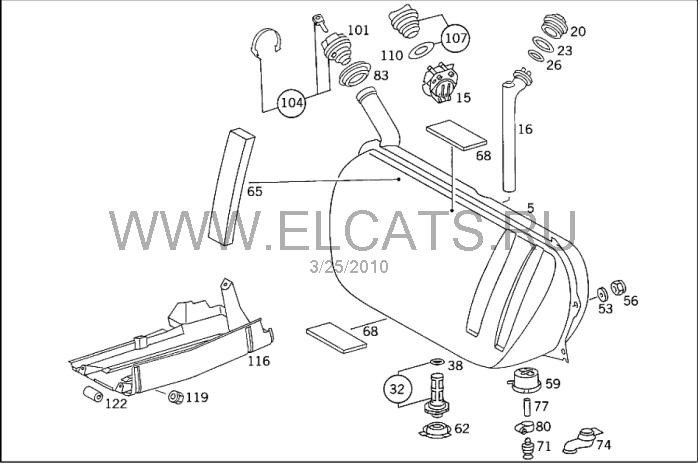

В W202 куда заходит трубка подачи топлива, возле топливного фильтра, вот там стоит сеточка. В баке ничего не было. Не знаю как в w124. И если хотите тянуть топливо с бака поставьте грушу. В моем случае в баке за долгие годы эксплуатации по РБ скапилось большое количество субстанции похожей на парафин черного цвета. В конечном итоге пришлось купить другой бак так как в старом не откручивались датчики и не представлялось возможным почистить-помыть. Не знаю какой у вас бак но на обоих сеточка стоит в баке. Так что возможно почистите сеточку(может не один раз) и все будет в порядке :) А снимать бак это крайняя мера.

Re: не закачивает топливо в топливный фильтр W124 3.0 D 603 двиг
Сообщение 6A3AP » 26.03.2010 10:46
В 202-ом и 124-ом совсем другие баки и системы в корень!

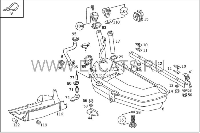

Сообщение DENISSS » 26.03.2010 13:17
На картинках баки которые устанавливались на W124 3.0d-если что.

DENISSS писал(а):В W202 куда заходит трубка подачи топлива, возле топливного фильтра, вот там стоит сеточка. В баке ничего не было. Не знаю как в w124. И если хотите тянуть топливо с бака поставьте грушу. В моем случае в баке за долгие годы эксплуатации по РБ скапилось большое количество субстанции похожей на парафин черного цвета. В конечном итоге пришлось купить другой бак так как в старом не откручивались датчики и не представлялось возможным почистить-помыть. Не знаю какой у вас бак но на обоих сеточка стоит в баке. Так что возможно почистите сеточку(может не один раз) и все будет в порядке :) А снимать бак это крайняя мера.
Я так понимаю что на картинках это баки седан и Т-кузова 124..?
скажите плюс ко всему ...сеточка доступна для демонтажа снаружи..или нет?
