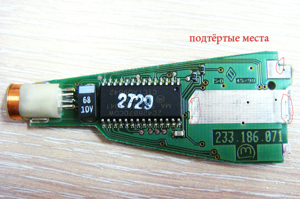

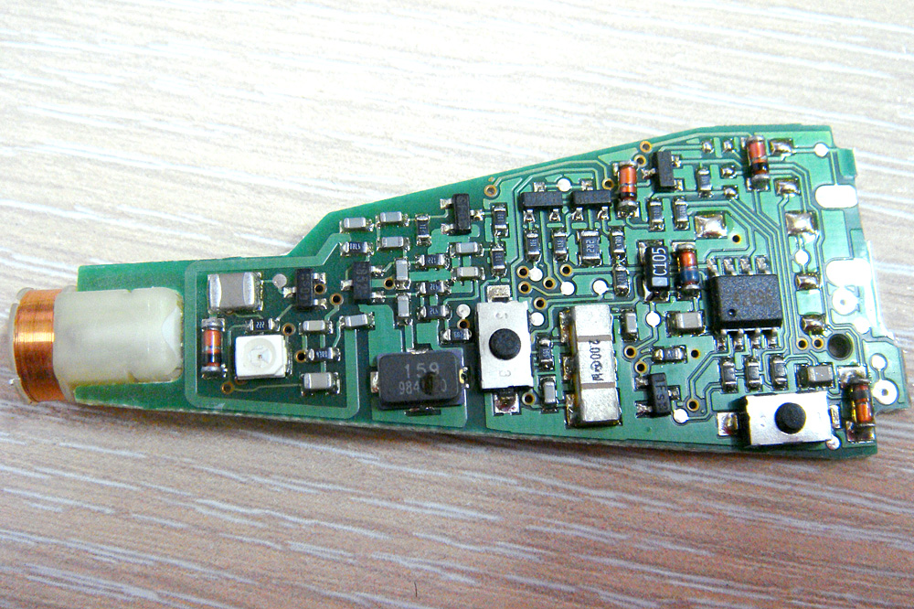

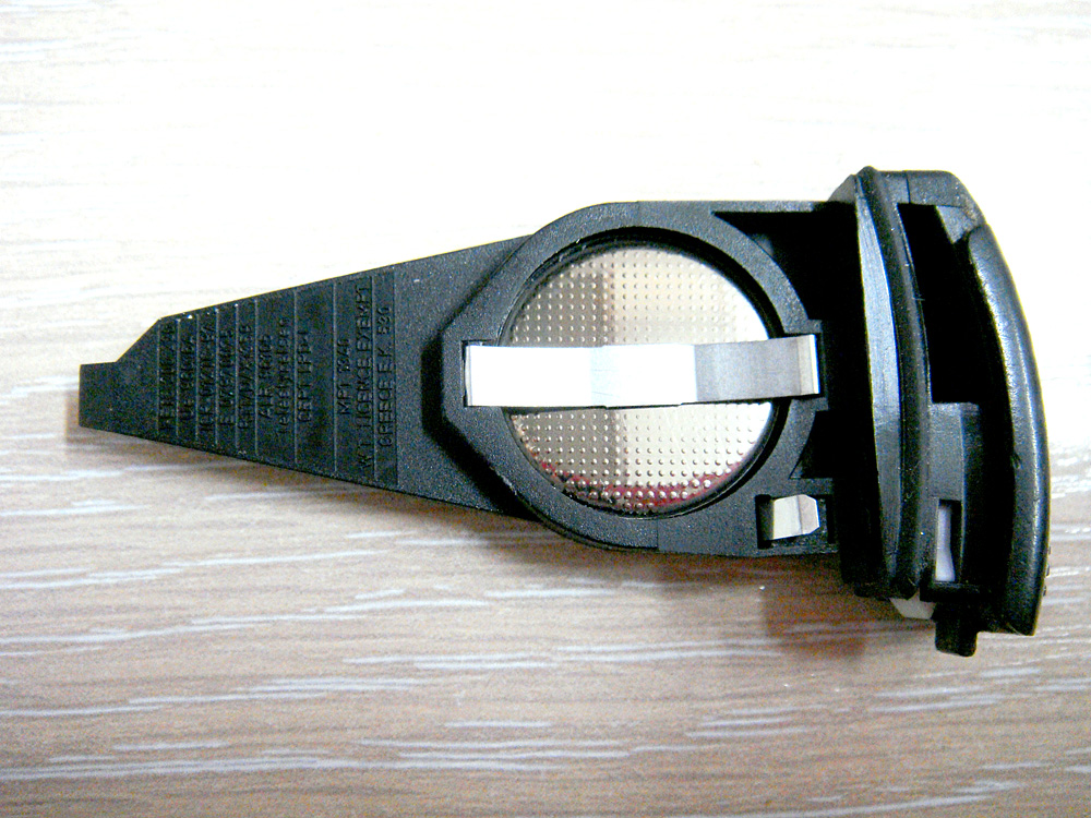

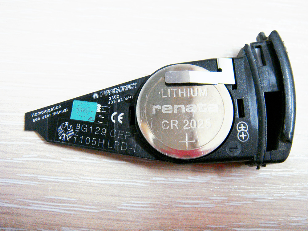

Стал подглючивать мой ключ - как будто умирает: замок зажигания его не видит не реагирует при вставлении, в тот же момент не моргает светодиод при нажатии, пошевелишь немного батарейный отсек ключа - вроде как заработает как ни в чём не бывало. Периодичность глюка не предсказуема - может за день несколько раз случиться, а может быть и всё нормально. Плату просматривал в увеличилку 12ти кратную (максимум что у меня нашлось ) трещин и отвалившихся элементов не видно (был бы МБС может и увидел бы что ещё - но у меня его нет) единственное что смутило - так это подтёртые места в месте контакта лепестков от кассеты питания.
