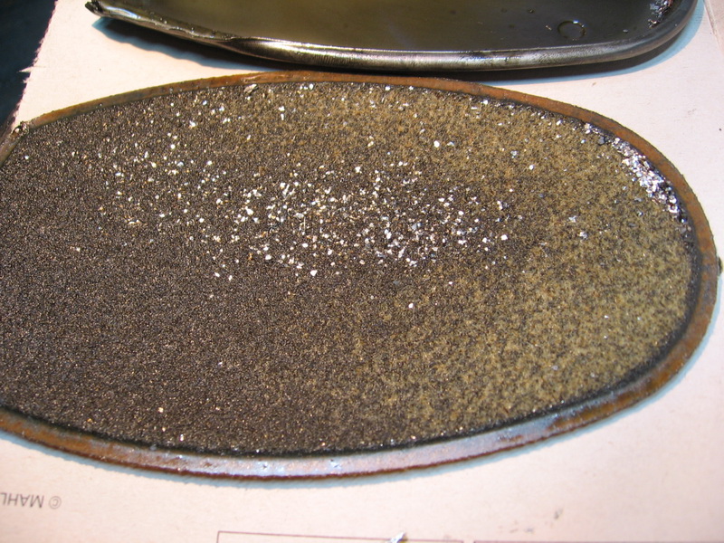

Ага вспомнил - деготь и "взвешенные продукты износа"!
Весь этот "набор" - тот еще геморрой!
Все это смешивается с маслом и покрывает тонким (а иногда и очень толстым) слоем ВСЕ!
Вот Вам небольшая галлерейка ...
Я когда-то давненько читал, что вся эта "жижа" в принципе практически не теряет своих рабочих характеристик. Т.е. смазывающе-моюще-толкательные функции должны работать даже в такой "среде" как на фотографиях.
НО ... (и это я знаю точно, ибо сам наступил на эти грабли), налет на контактах и датчиках приводит минимум к аврийному режиму!!! А ехать 200 км на второй передаче ... никому не посоветую

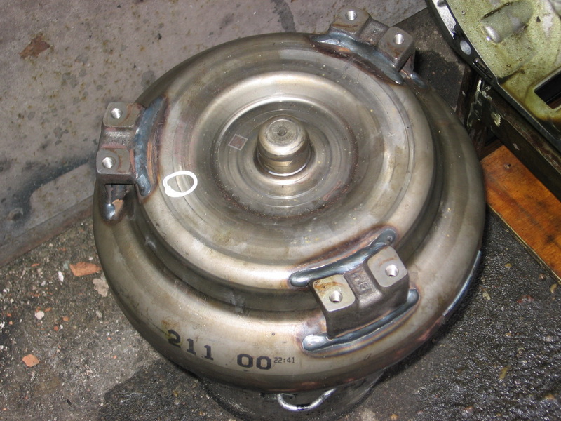

2. Если Вам не повезет и в "бублике" нет сливного отверстия, то масло не сольется полностью!!! Как "не выпендривайся", а что-то там останется, к гадалке не ходи!
Для справки: по простому "бублик" - это гидротрансформатор. Он представляет собой герметически запаяный девайс с одной дыркой. Внутри него "хлюпается" масло и как я уже сказал удалить его оттуда полностью - задача мало выполнимая (кто знает как, не снимая коробки - прошу сообщить)

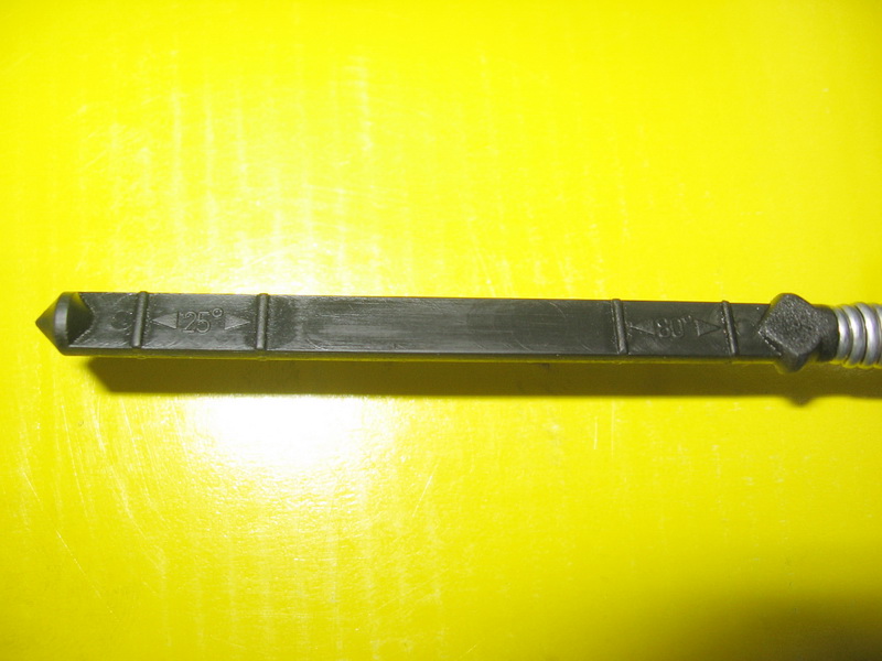

3. В коробках 722.6 как правило отсутствует щуп для измерения уровня!!!
Есть строгое указание на то, что "недолив" или "перелив" могут загубить всю коробку!!!
(Вернувшись к "кровеносной системе" спросите себя сами: "Как я буду себя чувствовать если вместо положенных 5 литров крови у меня откачать 1 литр или долит еще до 6 литров?")
ОЧЕНЬ ВАЖНО!
1. Уровень залитого масла меряется специальным щупом при различных температурных режимах залитого масла!!!!!
2. Температуру масла в коробке можно узнать ТОЛЬКО подключив диагностическое оборудование!
3. Температура масла НЕРАВНА температуре охлаждающей жидкости!!!

Вопрос: А как же понимать первую часть опуса про АКПП Замена масла в АКПП 722.6хх при ТО. Истерия или ... ? Там же про "необслуживаемость" и про то, что масло менячть не надо?
Ответ: Статья про то, что масло в коробке не меняется, как часть ТехОбслуживания! Отсюда и слово "необслуживаемая"!
Т.е. обязаловка менять масло через 60.000 - миф!
Вопрос: Позвольте уважаемый, Вы же размахивали фотографиями немецких фильтров и писали, что в Германии масло не меняют? Как же мировой саботаж и все такое?
Ответ: Конечно не меняют! Это же немцы! В ВИЗе указания на это нет! Документа о замене через каждые 60.000 км - тоже нет! Они меняют масло однократно только в 60.000 км, так сказать после обкатки и все! А после этого ездят до упора и ... продают нам!
Так что МАСЛО НУЖНО МЕНЯТЬ!
Ну собственно остался только один вопрос. Вопрос нашей темы: "Когда же все таки менять масло?"
А тут все до боли просто ...
Если у Вас исправная АКПП, уровень масла - нормуль, качество масла - нормуль - то меняйте масло когда хотите!!!
Хоть каждый месяц! Это же Ваша машина!
А вот если у Вас есть проблемы с коробкой или уровнем или состоянием масла - то немедленно посетите хорошего диагноста!!!
А уже он Вам скажет, что делать с Вашим маслом!
На сим и распрощаемся ...
