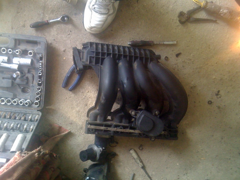

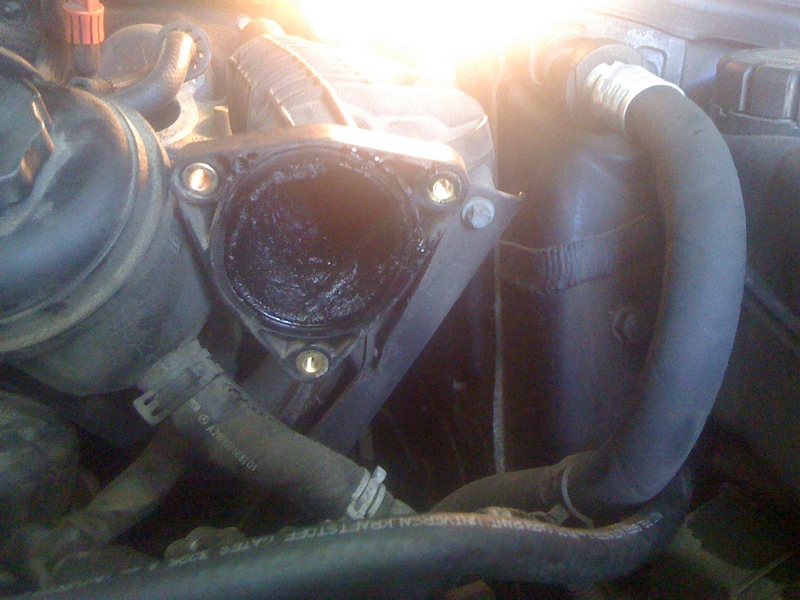

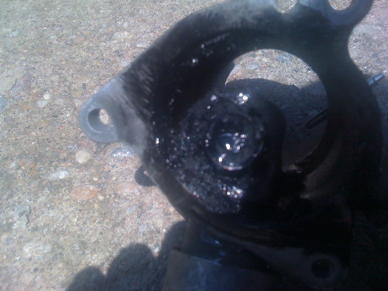

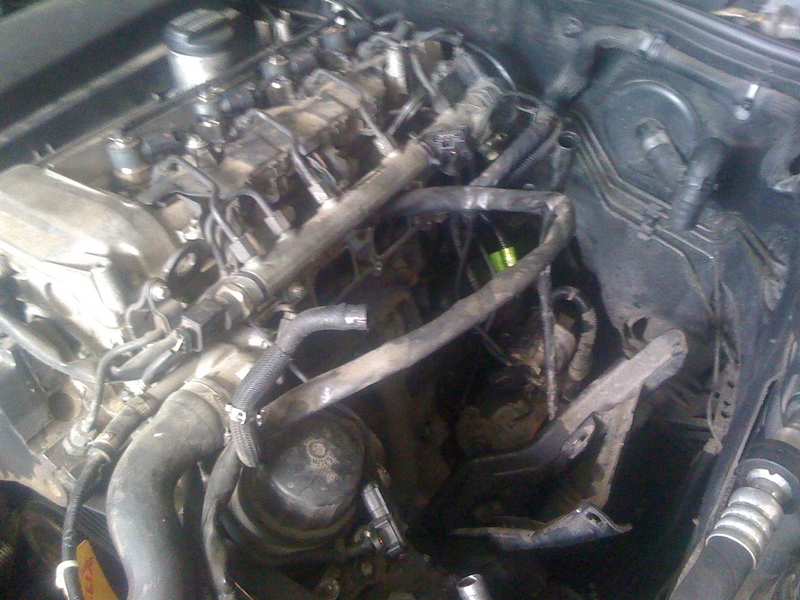

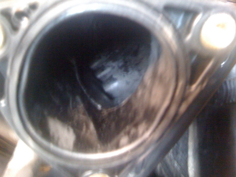

телефон оч дорогой, руки грязные))) короч с фото сильно не помогу, что есть - ща залью.
- снимались и ЕГР с "коленом", в котором он установлен, фильтр топливный с креплением, бачек гидроусилителя, топливные шланги и крепления к фильтру, ну и фишки все что на той стороне. поясню, может что то и можно было оставить, но я очень люблю чистоту и все что было снято, было идеально вычищено. За одно заменил и жидкость в ГУРе. Некоторые фишки и крепления пришлось снимать из ямы.
- на коллекторе не то что прокладки, а резиновые кольца посаженные ребром, посоветовался с мастером знакомым, он посмотрел и сказал, что можно оставить, хотя лучше заменить (прошу сильно не ругать)... поверх колец-прокладок (их по 1 на котел), для колхозной верности нанес ВАГовский профессиональный герметик, свежеворованный с СТО по фольксвагенам, завезенный туда со святой земли - германии.
- сам коллектор чистился механически, растворителем, еще "чистилкой" из баллона и что б наверняка - химией, которой моют запчасти на автомойках + керхером, горячей водой под высоким давлением, :ps_ih: как не странно, но последний способ вымыл очень много грязи.
посадочные места были заклеены 2х компонентным клеем момент + турбоклей поверх первого, по специально проведенному эксперименту до коллектора, было установлено что этот клей "берет" намертво и на всегда!!! а поверх последнего окраска баллончиком с черной краской - исключительно эстетического вида ради (хотя, кто там с низу увидит-оценит :ny_tik: )...
- Сегодня все было установлено, - старт и... недетский испуг!!! ибо гараж стандартного размера за пару минут наполнился сизым дымом с едким запахом! выгорала химия и все то, чем чистился коллектор.. выехал на дорогу и пуская недетские облака этого дыма, повергая в шок других участников движения, катнулся 4 км за сигаретами - дыма не стало. 100 км по городу - все идеально... Некоторые говорят что ощущается нехватка тяги на низах - не сказал бы, разницы не заметил, а вот то что мотор стал приятнее и тише работать - 100%! правда установить причину тому сложно, ибо кроме жидкости гур, было заменено масло двигателя, фильтры (топливный, воздушный, салона), антифриз.
ну, вроди все рассказал, если есть вопросы или нужны уточнения спрашивайте. :smu:sche_nie:
нереально грязный, меллический патрубок у входа в коллектор
место для еще 4 котлов свободно
с моторчиком, заслонками и планкой, моторчик был оставлен на месте!
чистота - залог успеха.

Спасибо, за информацию! Как я понимаю у Вас 646 мотор. Предполагаю, что главным поставщиком масла в впускной коллектор является маслоотделитель и наверное повышенный уровень масла в двигателе. Не приходила ли мысль по замене этой детали. На сколько я знаю из форума ребята дополнительно выносили сепаратор. И еще хотелось бы уточнить не переливали ли Вы масло выше уровня?ИзображениеИзображение

Да, мотор 646, 110kWt, 150 л.с., w211 2002 года.
Заклеены посадочные места заслонок, ну что б не было сквозных дыр на улицу.
Мною произведены замены масла, синтетика 5w40 и 0w30 из листа допуска 229.5, для двигателей без DPF, менялось каждые 9-10k км, на угар, визуально, не уходило. Некоторое время машина ездила без правильно работающего, точнее не работающего электронного блока управления турбиной - вижу главную причину подкидывания масла в этом, могу заблуждаться т.к. не силен в технике, самоучка... точнее не лезу в то, что можно сломать! и нельзя просто почистить... Масло мною абсолютно точно не переливалось, могу сказать более того - не доливалось, т.к. первые 2 замены делались с ошибкой - вместо положенных 6,5 литра, заливалось 6,2 литра.
Про отделитель масла, хотелось бы поподробнее, если не сложно. Если это то что я думаю :smu:sche_nie: то да, на нем было масло в прошлом году летом, снимал, чистил, после покупки авто, сейчас вроди все ок... а вот с турбины немного подтекает, консультировался - сказали течь далеко не критичная, все же не приятно - буду что то делать(( знать бы еще точно что делать... дует как надо, масло не доливаю.. может не мешать машине работать?
