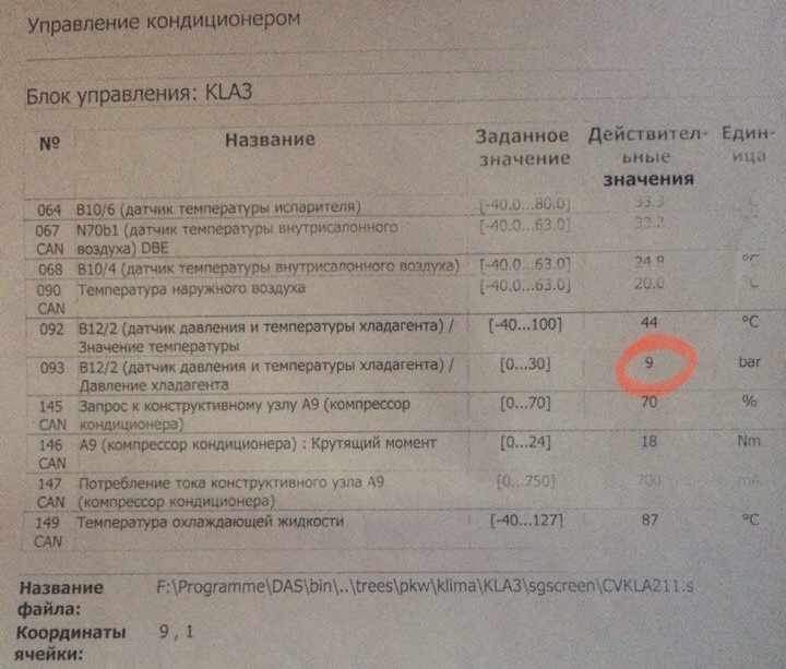

Осенью прошлого года стал слабовато охлаждать, решил поездить до весны и заняться кондером. При первых теплых днях включал, но он работал ещё хуже чем осенью. через пару дней перестал включаться, моргала кнопка А/С. Решил проверить фреон, на самом деле оказалось мало. Снял ошибку (выбивала 9201) заправили, но кондер все ровно не охлаждает. По данным с компьютера он включается и через 5-7 сек выключается. в чем может быть проблема?
Может эти данные что то помогут?
Показания при диагностике:
Внутренний датчик 20,3С
Наружная температура через CAN 20,5С
Датчик температуры испарителя 18,5С
Температура наружного воздуха 15С
Датчик давления хладагента 8,9 бар при включении увеличивается до 14бар и сразу падает
Управление компрессором 70%
Крутящий момент компрессора 12Нм
Ток 700мА
контакт 58d 0%
Ток 700мА
контакт 58d 0%

при температуре наружного воздуха 15 град. давление в системе должно быть ( не включенной) порядка 4,8 бар. если у вас 8,9, то есть вариант, что система перезаправлена, что, как правило, хуже чем недозаправка.

На сколько я понимаю у меня выбывает ошибку датчика испарителя который находится в салоне, а не датчик давления хладагента. Но мне все таки кажется, что накрылся компрессор, 70% работоспособности

ездил сегодня еще раз к Диме. кондей включился, все параметры по стару в пределах нормы. Датчик кстати заработал. На холостых работало всё ок. стали газовать - компрессор вырубился и уже не включался никак, и принудительно тоже.
Кроме как на компрессор больше не на что думать.... Какие будут мысли?

Я считаю, что если на компрессор идет 12в, то дело НЕ в электрике!!!akrut писал(а):Вы считаете, дело в электрике?Gonza писал(а):Тестер в разъем переднего САМа... и все мыслиakrut писал(а):Кроме как на компрессор больше не на что думать.... Какие будут мысли?
Т.е. если идет, то неисправен компрессор.
На это указывает и представленный отчет по диагностике КЛА.

Отчет по диагностике не мой))Gonza писал(а):Я считаю, что если на компрессор идет 12в, то дело НЕ в электрике!!!akrut писал(а):Вы считаете, дело в электрике?Gonza писал(а):Тестер в разъем переднего САМа... и все мыслиakrut писал(а):Кроме как на компрессор больше не на что думать.... Какие будут мысли?
