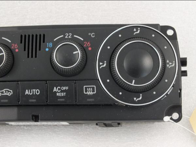

Сегодня починили мне моторчик (замена щеток). Проверили старом - функционирует на заведенном авто. Полез в салон и не нашел кнопку Rest(
На 203 спорткупе дорестайле пиндосском была, на 211 была. А на теперяшнем 203 рестайле нед.
The best or nothing.
- Сообщения: 2909
Сообщение
sidney » 26.09.2017 13:25
Рискну предположить, что замена панельки климата плюс возможное перекодирование (раз моторчик есть) решит проблему

Terlich » 26.09.2017 15:11
Посмотрел у пшеков б/у панель.
- без rest от 6$ валом;
- с rest от 40$ и поискать;
- climatronik 130$ 1шт.
Так чта если только после замены можно активировать эту плюшку, то нафег за 50+ зелени.
Вот если б ее можно было кодировкой привязать к клавише А/С, было бы классненько.

Terlich » 17.11.2017 16:29
Друзья, после смены кодировки (или как там правильно) заработал rest. Лампочка кондея горит, воздух дует! Йа доволен.
Так что отсутствие надписи на кнопке - не означает отсутствие опции. Блок менять не надо.

Terlich » 17.04.2018 01:11
Господа, все посматриваю на климатроник в 203 Рестайл, вроде правильный A2038301985
Вопрос такой, нашёл блок от w204 с виду по форме 1в1 как надо, за номером А2048309385 и А2048309985, а вот управление отличается. Может, совершенно случайно, он без лишних танцев станет?
