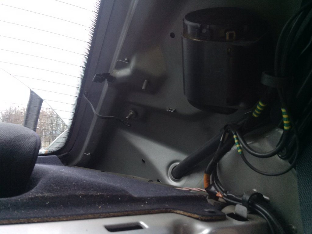

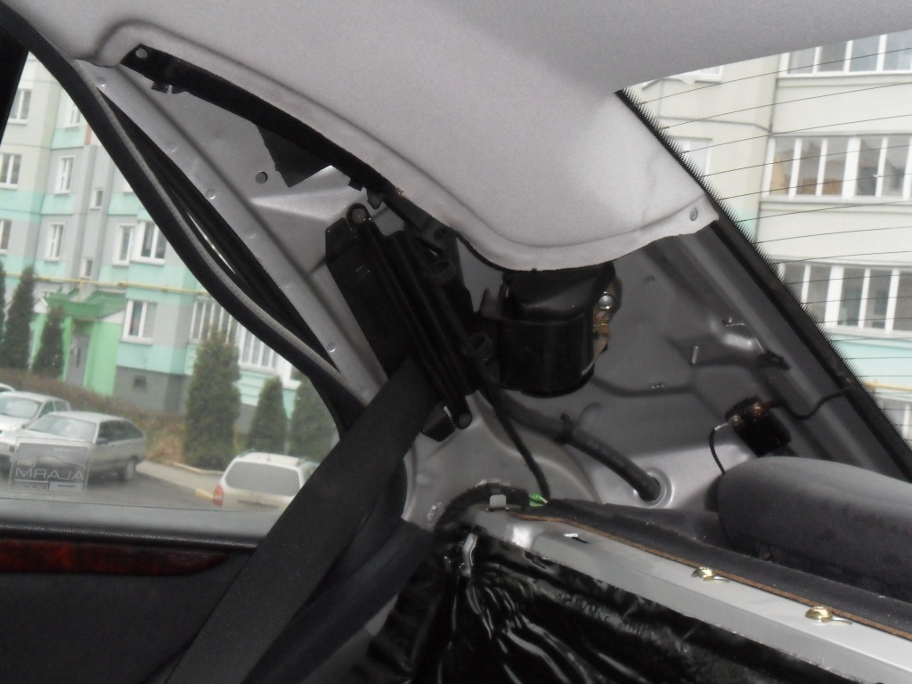

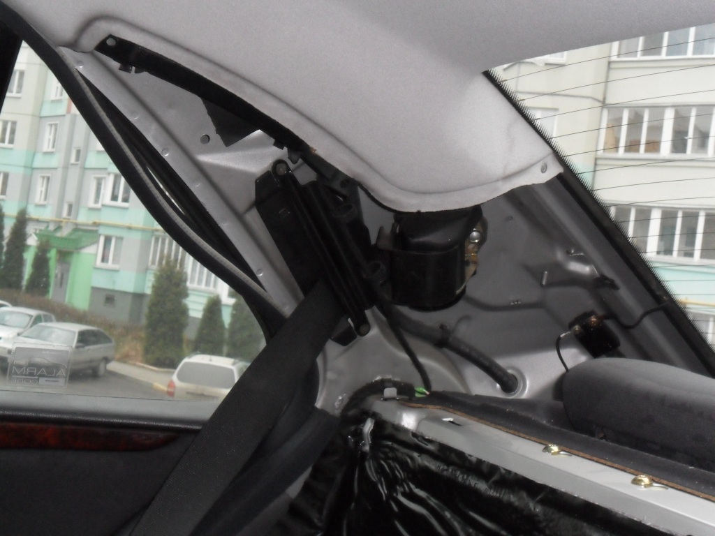

Видимых повреждений вывода обогрева стекла не обнаружил. Таким же образом снял обшивку левой задней стойки и обнаружил следующее...
Провод "массы" не был подсоединен (и тут я начал припоминать, что год назад в заднее левое крыло мне въехал дед на бэхе, и, видимо, кузовщики забыли прикрутить).

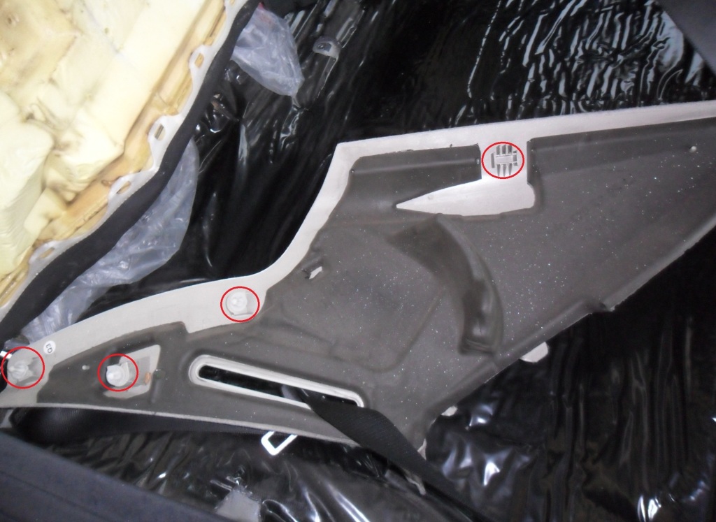

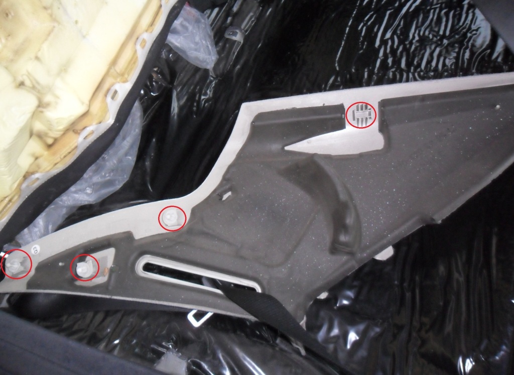

Обшивка крепить на 3-х пластиковых пистонах (расположены в самой обшивке) и металлической распорке (расположена в задней стойке кузова). При снятии аккуратно тянул от каркаса задней стойки, держатели отсчелкиваются.
Прикрутил "массу", сборка в обратном порядке.
