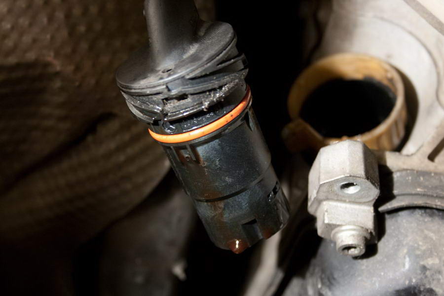

1. Течь масла через разъем соединяющий БУ с ЭГБ АКПП
Тут все достаточно просто и понятно. Разъем вставляется в ЭГБ через втулку, которой через некоторое время приходит капец!
Возможная потяря масла - до 5 литров!
Вот пример:
На первый взгляд все чинно и благородно ... Ничего не предвещает проблем ... Но если достать разъемчик, то можно увидеть, что маслице уже потекло
В данном конкретном случае проблема решается достаточно просто, банальной заменой втулки.

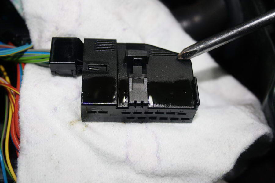

1. Отвинчиваем и снимаем крышку справа в моторном отсеке ... и обязательно снимаем с блока управления левый разъем (но фото он уже снят) Если вы видите вот такой разъем:
Или вот такое под разъемом:
... фсе, финиш! Масло уже в блоке управления коробкой !!!
И если Вы человек педантичный и хотите чтобы Ваша машина работала аки часы, то Вы ...попали!
Daimler AG в этом случае рекомендует ТОЛЬКО замену всего жгута проводки + обязательно втулки!!! (Оно и понятно. Масло ведь уже находится внутри проводов
Вот пример:
