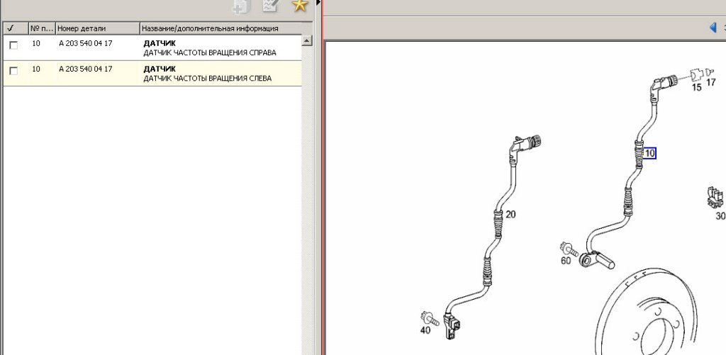

Ставлю на обрыв провода на рисунке. Если еще помахали молоточком или кувалдочкой при замене подшипника, то точно там искать надо.
