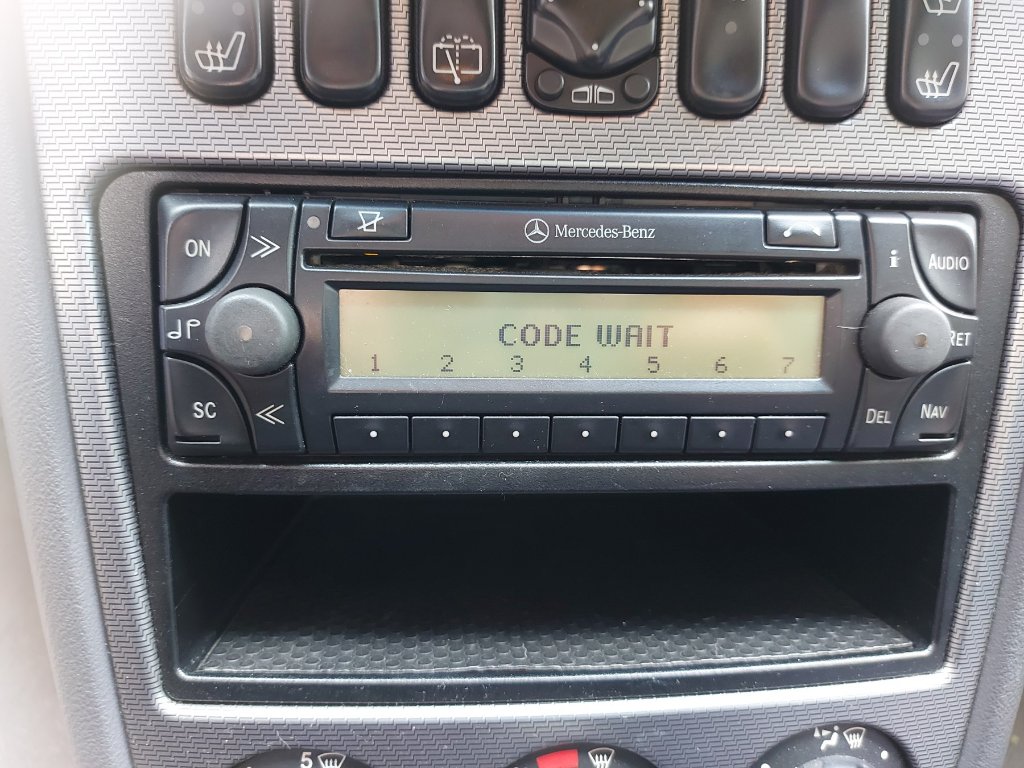

1. Как включается магнитола?

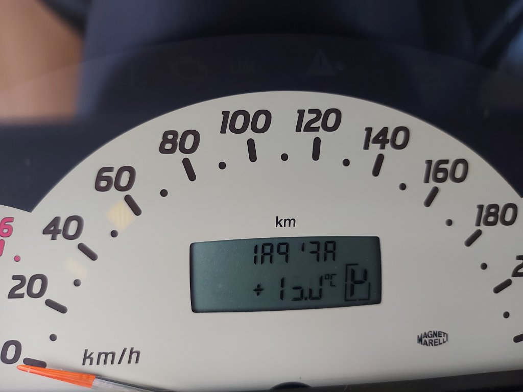

2. Как исправить ситуацию со спидометром? Цифры просматриваются ужасно.

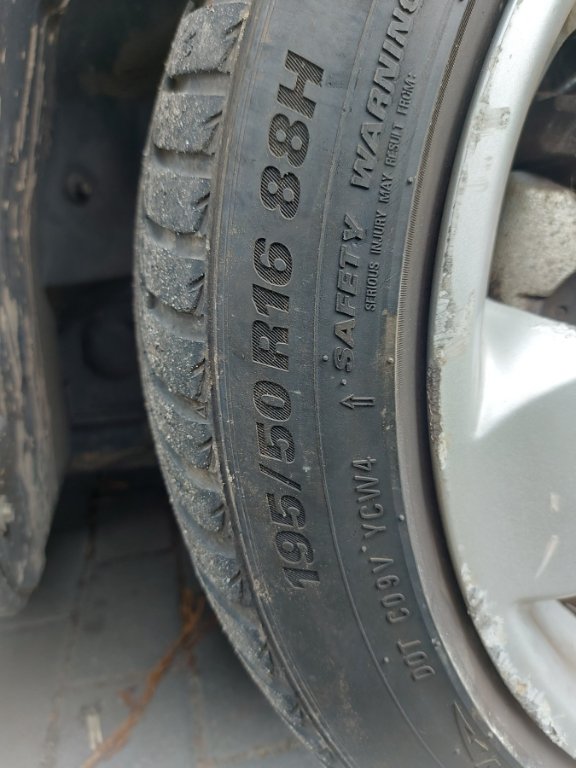

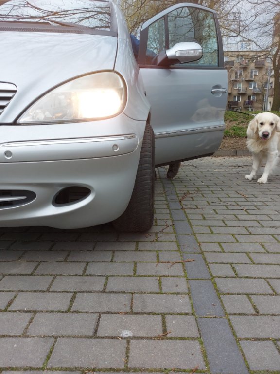

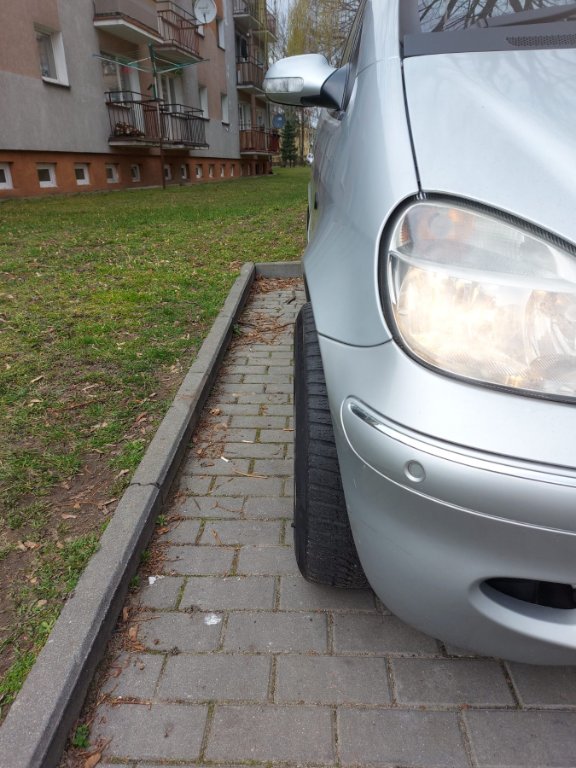

3. Вроде стоят штатные диски, но какого хрена так выступают наружу??? Сколько наблюдал, то у всех Ашек с колесами всё гуд. А у меня чудовище))

1) ну она ж код просит, вроде черным по белому написано. На коды сейчас акция, бесплатно до 10:45 завтрашнего дня.
2) снять и придумать, каким образом прижать шлейф дисплея к плате. кто-то сверлит дырки в плате (если не страшно) и потом использует стяжки, либо менять спидометр, либо еще как-то изголяться
3) фото дисков? (не шин). На обратной стороне дисков параметры написаны (вылет, размер и т.д.) - еще лучше их

1. Про код понял, не в курсе где его брать.
2. Снять можно, знать бы с чего начать))
3. Диск 5,5, ET54, 5×112, Д66,5

1. скину в этой теме через полтора часа
3. фото дисков все-таки?

Фото скину через 2-3 дня, как доберусь домой

43251 - код магнитолы
