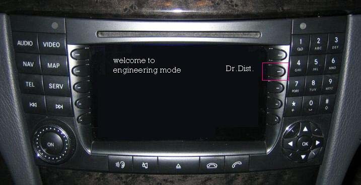

1) Нажмите кнопку аудио ввести режим аудио
2) Для входа в пресс инженерных режиме 1 немой, 2 телефона и
Serv 3 кнопки и удерживайте нажатой клавишу и удерживайте 45 секунд, пока не увидите сообщение "Добро пожаловать в инженерных режиме". См. рис 1
рис 1
рис 1

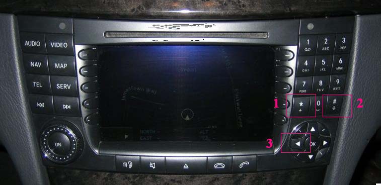

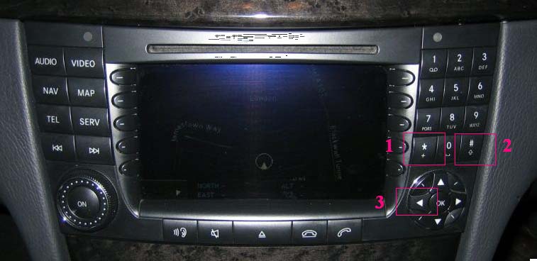

3) Чтобы войти в тайную меню и удерживайте кнопку *, # и < кнопку и держать их все одновременно.
См. рис 2

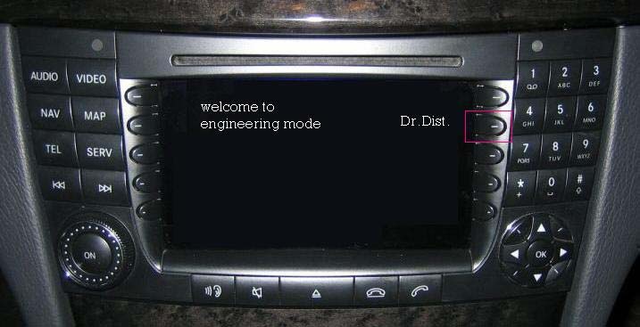

4) Чтобы получить доступ к видео в движении меню нажмите на кнопку рядом с Dr.Dist.
См. рис 3
Рис 3
Рис 3

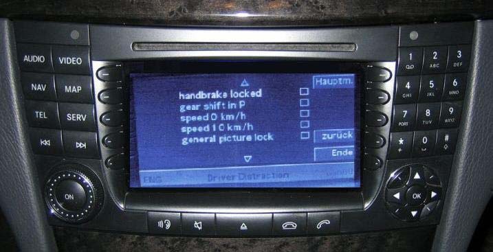

5) Использование клавиш со стрелками, отключить все настройки при помощи кнопку ОК. Ваш экран должен выглядеть как на фото ниже
рис 4
рис 4

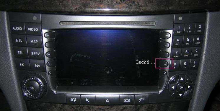

Чтобы получить доступ к MP3 меню нажмите на кнопку рядом с Backd.
рис 5
рис 5

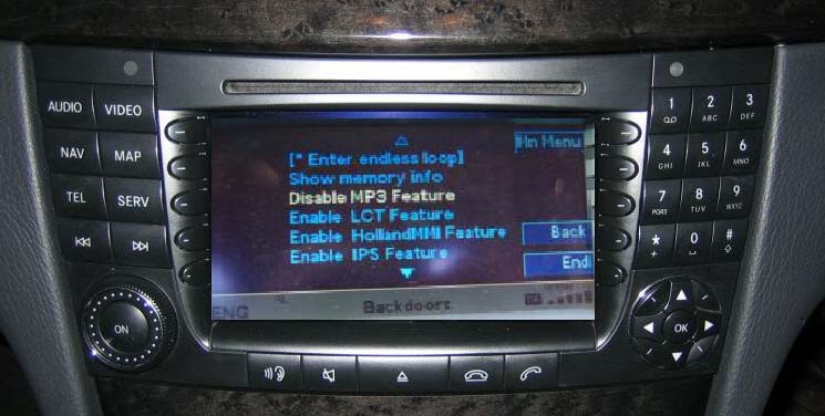

Сообщение abraMB » 22.07.2010 08:22
Ваш экран должен выглядеть на фото ниже -
Испольуйте клавиши со стрелками, выделите MP3 используя кнопку ОК.
Теперь можно вернуться к главному меню с помощью кнопки "Назад".
рис 6
рис 6
