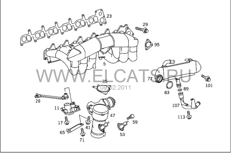

Видел на форуме тему по заслонкам в 2.7 СDI.
У меня похожая проблемка, с одним но.
Обламалась шпилька заслонок во впускном коллекторе. Та шпилька, которая около цифорки 5 в рисунке приложения.
Коллектор алюминиевый, шпилька является осью для рычага, который управляет открытием-закрытием заслонок.
Может кто подскажет такие вещи:
1. Может кто подскажет где взять-починить такое, кроме замены коллектора и может кто боролся с этим?
При наборе оборотов около 4000 происходит небольшой затык-толчок, потом дальше набираются обороты, правда не весьма уверенно.
2. Могут ли это хлопать заслонки?

Конструкция заслонок в 320 и в 200 (220, 270) - отличаются!
см. личку
