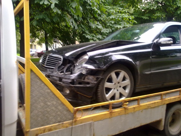

Подскажите СТО , где можно КАЧЕСТВЕННО починить кузов W211, плиз :cry_ing:

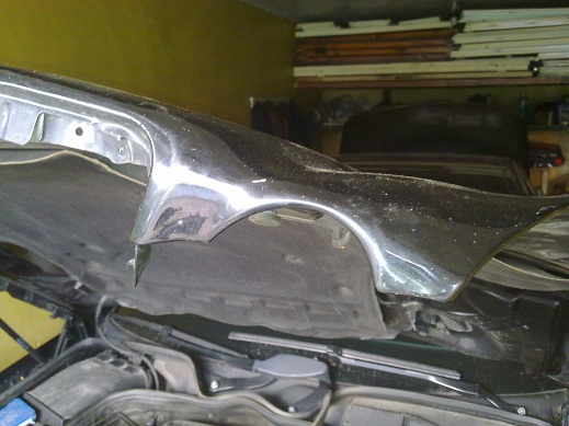

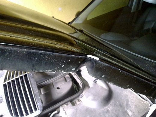

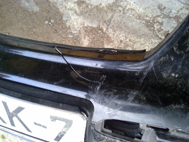

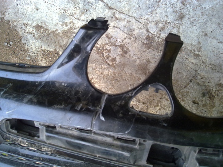

вот, капот, крыло и бампер
Re: Кузовной ремонт
Сообщение Stas » 29.06.2011 22:59
Все 3 элемента под замену!
Re: Кузовной ремонт
Сообщение danila69 » 29.06.2011 23:58
бампер вероятнее всего соберут, а крыло капот, эт да проще купить бу

Мне кажется, в таком состоянии капот ни на каком стенде не вытянешь... Крыло, еще так-сяк, будет на пару кг тяжелее оригинала из-за шпаклевки. Будет коряво, есть риск открытия капота при движении :sh_ok: , т.к. у него два "замка". Капот снизу имеет много элементов жесткости, которые при восстановлении (интересно, кто возьмется?) будут заметно деформированы, потом устанете покупателю машины объяснять, что да как... :ne_ne_ne: Правильнее все-таки подождать и поискать оригинальный б/у. :-(
Re: Кузовной ремонт
Сообщение Stas » 02.07.2011 21:19
под замену!!! Если кто не в курсе детали из сплава алюминия.
Re: Кузовной ремонт
Сообщение SPuRS » 04.07.2011 10:57
VOLKUN писал(а):Мне кажется, в таком состоянии капот ни на каком стенде не вытянешь... Крыло, еще так-сяк, будет на пару кг тяжелее оригинала из-за шпаклевки. (
+1 Стасу, алюминь не вытянешь... звони по разбору
