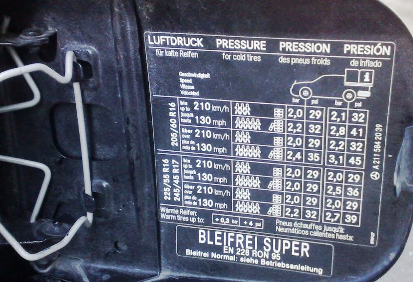

Re: Какие шины ставить???
на лючке как-то так... но 60 высоту хрен найдешь,нормально и 55, по моему, тем более разница в цене в полтора раза 55 и 60 высота!За новые,естественно.
