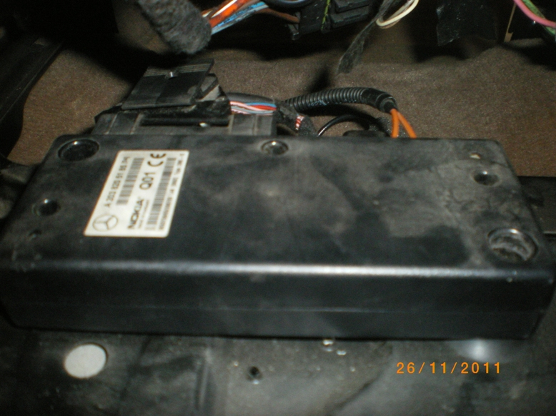

В общем один из косяков - отсутствовал предохранитель. Но вот комп ругается на недостаточное напряжение на блоке телефона который в багажнике стоит. Коробочка такая черная, в которую втыкается разъём как COM-порт компльютера и D2B-разъём (отпволотно). Но по факту напряжения хватает.
Отсюда просьба - у кого есть встроеный телефон - мот дадите на пробу эту самую коробочку? Чисто проверить и убедиться - в ней дело или копать дальше. Нужно с С-шки, которая пошла с 2001 года и далее.
Теперь телефон уже заряжается. Но на звонки машина не отвечает. Каки не видит записную книжку и т.д.

Такое, нет?
Кстати а номер предохранителя какой?

Очень похоже. Гена сказал надо смотреть эту приблуду с машины которая с 2001 года и моложе.
В неё вставляется большой штекер один-в-один как компьютерный ком-порт и фиксируется такой большой прищепкой.
Предохранитель №40, в салоне сбоку в торпедо. На 7,5А.
