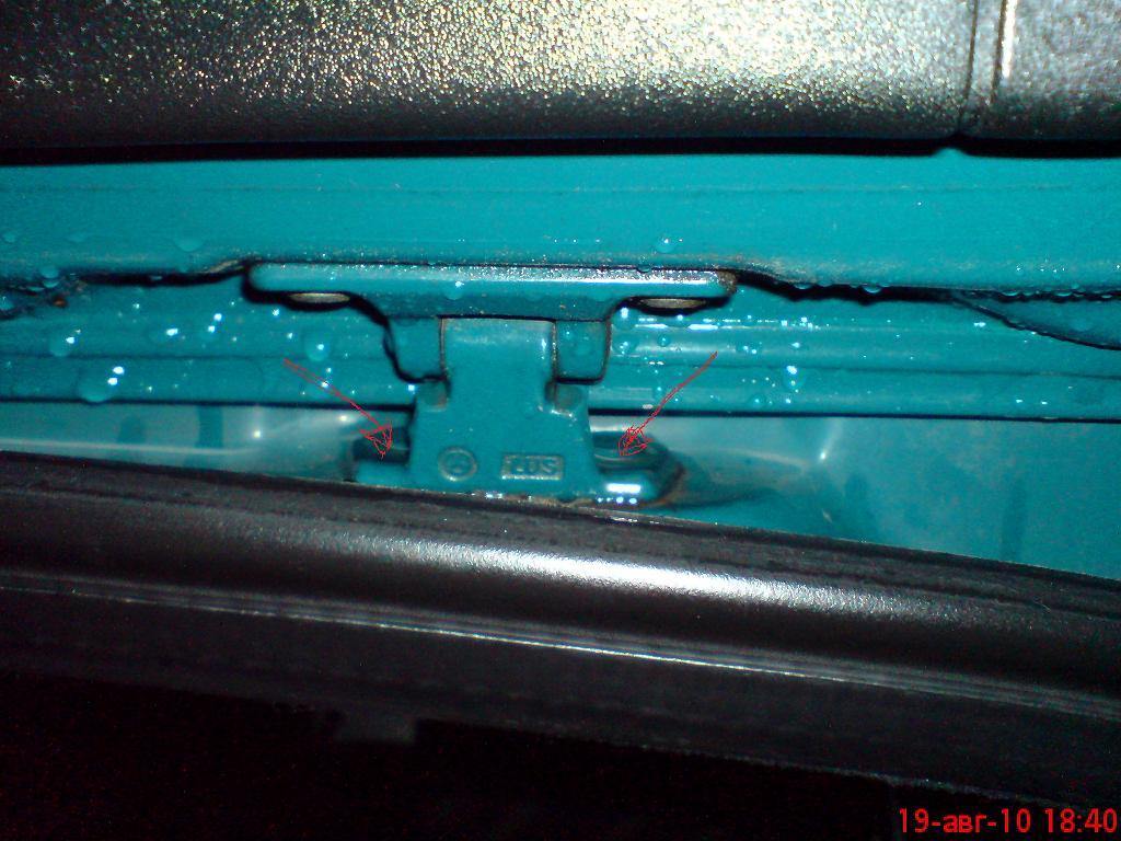

А может знает кто регулируется ли задняя дверка на универсале, а то с новой зазоры побокам получились разные? :nez-nayu:

Сообщение 6A3AP » 19.08.2010 09:59
Да регулируется. Петли крути в том месте где они соприкасаются с кузовом ну и конечно нужен помошнег.

Сообщение Шабер » 19.08.2010 22:35
Это те винты которые указаны стрелками? и необходимо будет снимать обшивку что бы их крутить? (не зря раверное недавно приобрел набор съёмников салонных). Но ведь при замене крышки я петли не трогал, а просто открутил от них старую и прикрутил новую :nez-nayu:

Сообщение 6A3AP » 20.08.2010 09:47
Кажись я перепутал. Значит регулируй болтами что к крышке петли.

Сообщение Шабер » 20.08.2010 12:58
Если крутить винты на крышке, то наверно нада какието прокладки колхозить, а то крышка буд болтаться :nez-nayu:

Сообщение 6A3AP » 20.08.2010 13:16
Шабер там дело в том что дырки на мм больше болтов что позволяет крышку шевелить и фиксировать как надо. Такой милиметр потом на метровой крышке дает такой зазор что можно упереться в задний фонарь :-)
Я раз видел как люди после аварии не могли выставить зазор, рассверливали дырки в петле и снимали пластиковые защиты по бокам. ТОлкьо так удалось более менее все сделать продавабельно. :men:
