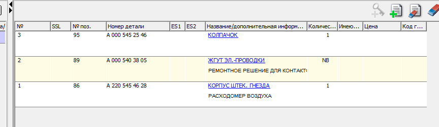

Re: Фишка расходомера
Вот фото разъема, такой?golodini писал(а):wdb2100071b022678 Заранее благодарен
A 000 540 38 05 тогда таких штекеров надо 5 шт. Вроде так, ну можно уточнить при заказе...golodini писал(а):Да, такой!!! Спасибо большое!!!
